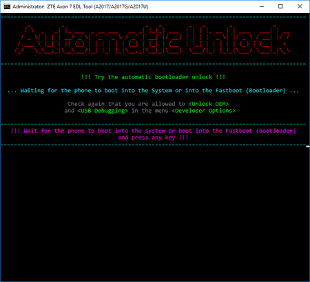

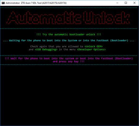

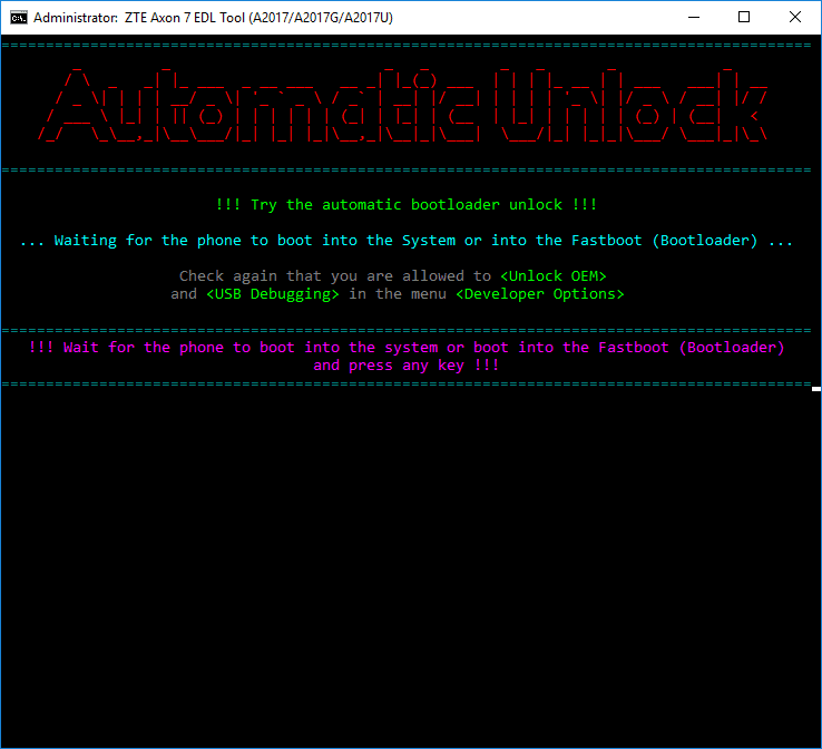

Das EDL-Verzeichnis ist ja so benamt wie es extraiert wurde. Ich hab es nur so geschrieben, weil mir der Name nicht eingefallen ist.
Ich bin jetzt weiter.

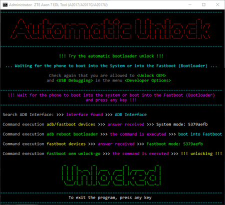

Ich habe den USB-Port gewechselt und ein USB2.0 Port verwendet. Damit treten keine Fehler auf.
Jetzt wartet es die ganze Zeit auf Fastboot mit dem Hinweis, dass man den PC erlauben soll oder USB-Debugging einschalten soll.

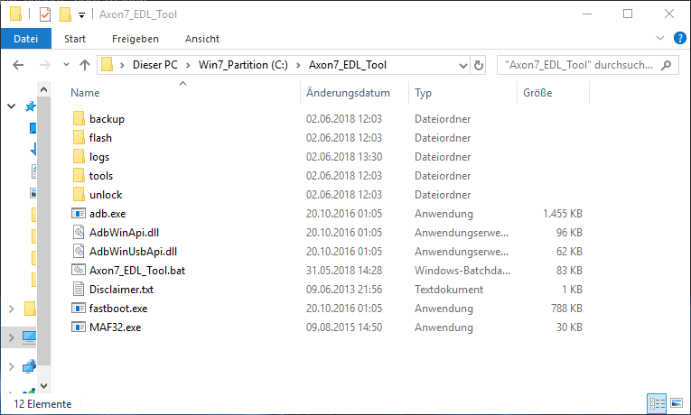

ADB hatte ich in einem Extra Verzeichnis und mannuell den Befehl zum booten in den edl Modus mit "adb reboot edl" ohne " eingegeben.
Es reicht wenn man alle Dateien von adb im Verzeichnis vom EDL Tool ablegt, da wo die bat Datei ist.

Ach mist.
Jetzt hab ich mir hier einen Wolf geschrieben und alles ist weg, weil ich den zruück Knopf von Firefox bedient habe, im glauben es schon abgeschickt zu haben.
Es scheint alles geklappt zu haben.
Als ich den USB Port gewechselt habe (vorher USB3.0 Front) auf USB2.0, hinten direkt am Mainboard wurde ohne Fehler geflasht.
Danach bootet das Handy neu. Das EDL-Tool konnte jedoch nicht rebooten, weil adb noch nicht im Verzeichnis war, wo sich die .bat Datei befindet.
Ich habe minimal_adb_fastboot_1.4.1_portable.zip dafür verwendet. Ist hier unter der Anleitung irgendwo verlinkt.

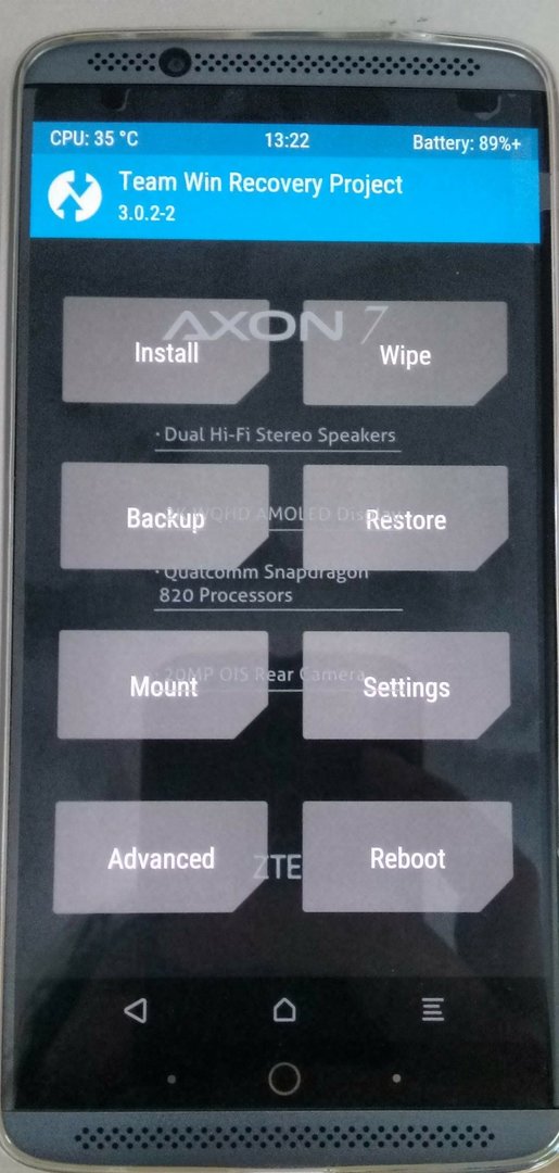

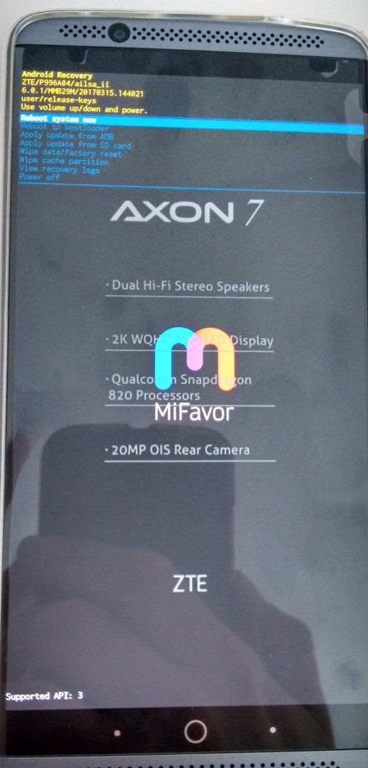

Ist Bild 5.jpg im Anhang nun das angepasste TWRP?
Es sieht recht ungewohnt aus.
Jetzt könnte ich wahrscheinlich den Rest wie gewohnt per adb machen. Also aktuelle twrp drauf etc. oder?
Vielen Dank für Eure Geduld und Hilfe. :)

Ja dir fehlt die Twrp. Hier dann auch in den EDL und per Tool nachflashen.

Nein, das ist die Stock Twrp :)

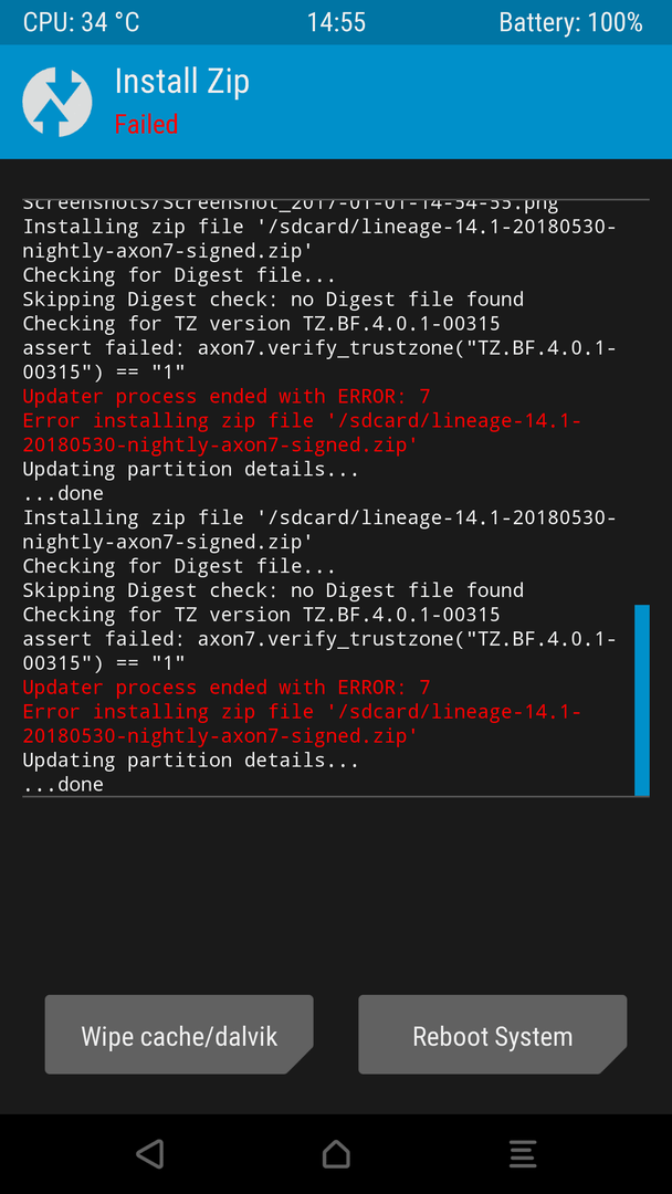

Leider kann ich es per TWRP nicht flashen. Es gibt einen Fehler.

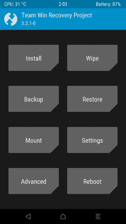

Aktualisiert habe ich TWRP so:
adb reboot bootloader
fastboot devices (wurde korrekt angezeigt)
danach
fastboot flash recovery twrp-3.2.1-0-ailsa_ii.img
Danach habe ich direkt ins recovery menü gebootet.
Wie du am screenshot sehen kannst ist es auch die neue twrp version.
auf dem zweiten Bild ist die Fehlermeldung zu sehen:
Updater process endet with ERROR: 7

@juckendes_Auge
Hast du vor der Rom auch den Nougat Bootloader und das entsprechende Modem geflasht?
Reaktionen: BaamAlex, 197983 und Xanoris
@Sunny Nein.
Wieso ist den das bei dem Axon 7 notwendig?
@juckendes_Auge
Lese bitte ordentlich die Anleitungen zu jeder Rom, sonst hast du schnell einen Brieferschwerer.
Es steht alles da.
Reaktionen: BaamAlex und Xanoris
Wo bekomme ich den den Nougat Bootloader und das Modem her?
@juckendes_Auge
Weil jedes System (MM, Nougat, Oreo) jeweils verschiedene haben und nicht untereinander kompatibel sind.
Reaktionen: BaamAlex, Xanoris und 197983
