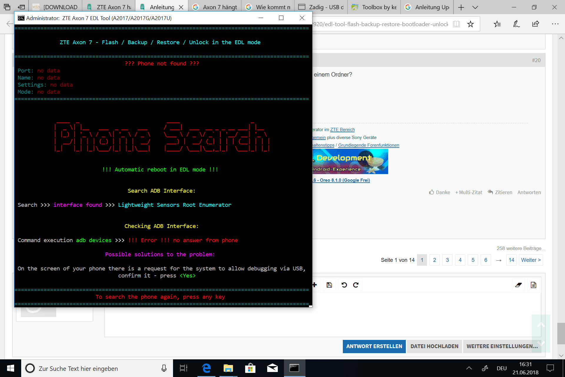

[doublepost=1529591631,1529591501][/doublepost]Ich kann ja das USB-debugging nicht einschalten wenn ich keinen Zugriff auf das Handy habe?
@Saorji91
Warum?
Handy in den EDL Modus starten und Treiber installieren (bei Windows 10 treiber Signatur überprüfung ausschalten)
Dann neu in den edl Modus starten und der Anleitung zum flashen einer full EDL folgen
[doublepost=1529591779,1529591759][/doublepost]
Brauchst du nicht
