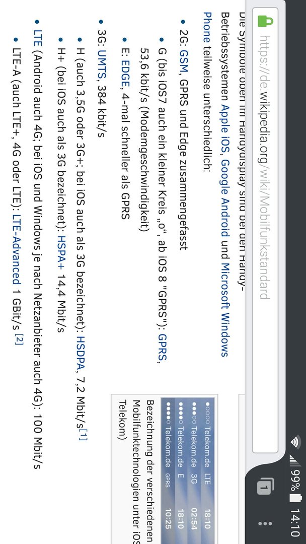

Hier im Forum wird immer noch viel mit Begriffen umher geworfen ohne deren technischen Hintergrund zu kennen. Ich habe mich mal ein klein wenig bei Wikipedia bedient um die Gemeinsamkeiten und Unterschiede zu zeigen. Alles ein biß'chen verwirrend und durcheinander, aber es hilft der Allgemeinbildung.
