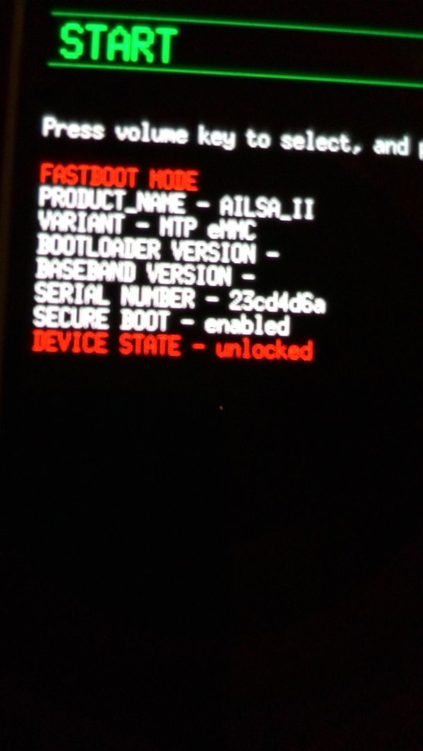

Update:
Lineage mit adb Sideload installieren bricht leider bei ca. 47% ab. Nach Verifying zip signature. (Total xfer:1.00x)
Hier ein pic

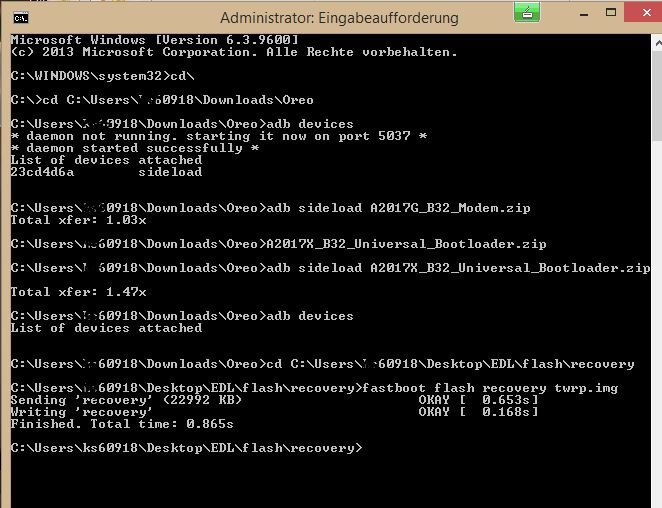

Habe den Oreo Bootloader und Modem von hier über adb sideload und den trwp installiert:
Bootloader & Modems für Nougat- & Oreo-Custom ROMs
Beim Start ist das ZTE Symbol wieder blau. Bootloader ist nun anders (wen ich da fastboot auswähle kommt wieder das wie oben im Bild), aber ich komme nicht in die Recovery. Ist dann wie wenn das Axon neu startet (ZTE Symbol blau) und dann blinkt nur die led orange und der Bildschirm ist schwarz. Muss ich die neu installieren?
Bin leider bei den ganzen Themen etwas raus. Mein altes OPO war das freundlicher zu mir :D
p.s. Bootloader hängt wenn man nicht sofort eine Taste drückt.
Twrp erneut installieren bringt auch nix.

Warum über sideload? Ich meine es macht keinen Unterschied. Aber warum?
Du musst gar nichts drücken sondern einfach kurz warten. Die Optionen sind für uns erstmal irrelefant :D
In die Recovery kommst du beispielsweise auch wenn duPower Button und Lautstärke lauter gleichzeitig beim Anschalten gedrückt hältst.

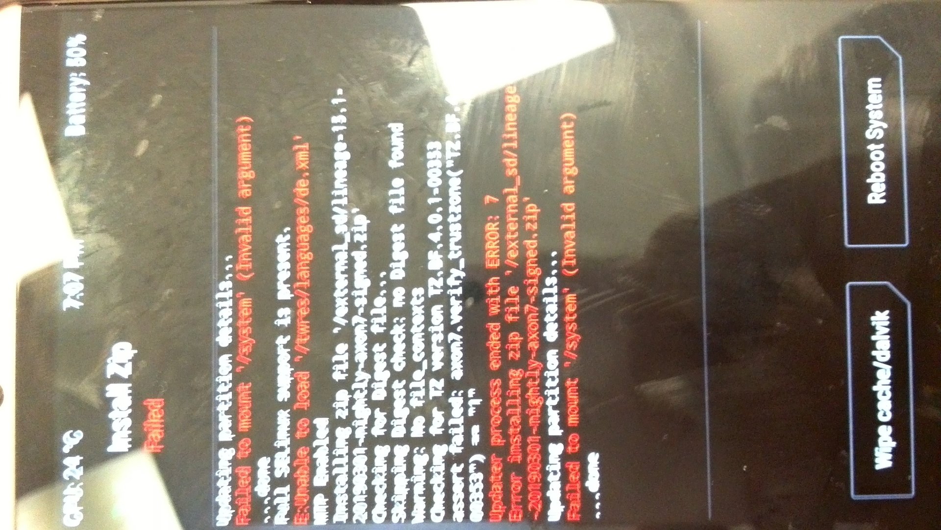

Beim Installieren von LineageOS kam wieder ein Fehler. (siehe Bild)
Wahrscheinlich brauch ich andere Bootstacks?
11.03.19 08:05
Ich hatte ja das Oreo Installiert. Da aber nur der TWRP von Nougat funktioniert, scheint da was schief gelaufen zu sein...Werde das LineageOS 14.1 (Android 7.1) mal versuchen zu installieren. Ein altes System ist immerhin besser als gar keines.

Dann musst du vorher den universellen Oreo Bootstack bzw Bootloader installieren. Sonst kommt Fehler 7.
Reaktionen: Xanoris und J3nSo
