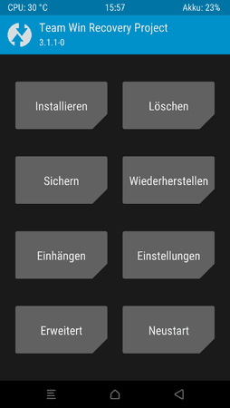

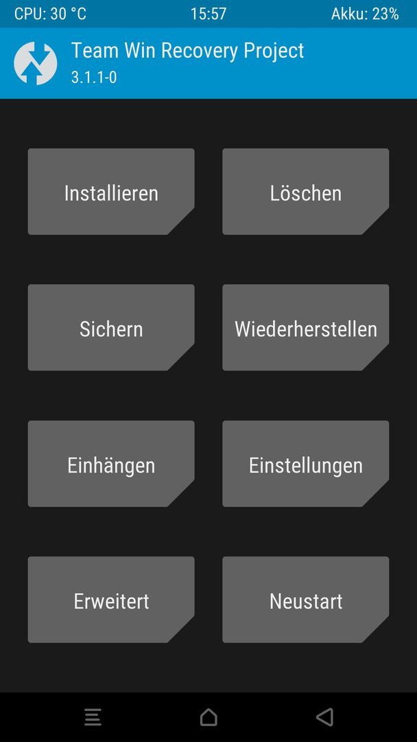

[doublepost=1512572583][/doublepost]Boah. Problem wurde beseitigt. Ich danke dir sehr @Sunny
Ich hab es zwar nicht über fastboot geflasht. Aber das A7 war gnädig mit mir. Einfach die TWRP App aus dem Play Store geladen und ein Image drübergebügelt. Dann mal aus Neugier einen Neustart in die Recovery gemacht. Knack war es da. Gleich mal ein paar Herzschläge weniger pro Minute.
