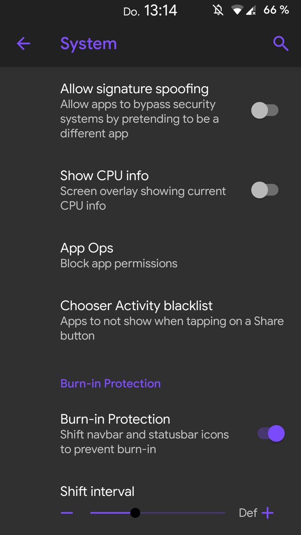

Habe gerade die Treble Havoc2.0 Pie am laufen, funktioniert super! Und schaut mal! Es gibt sogar "Signature Spoofing"!

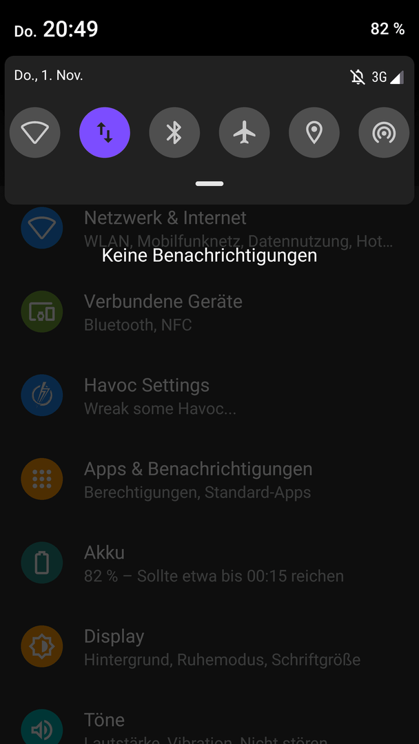

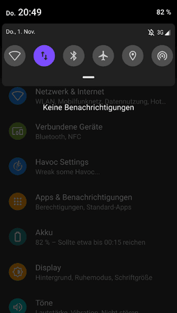

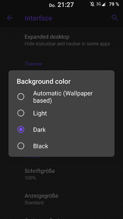

@DuSchu hast du es hinbekommen ein komplettes dark\black Themen anzuwenden? Bei mir bleibt die Einstellungstest Ansicht weiß, nur die quicksettings werden dunkel.
@cybertronic Bei mir ist Alles Black, außer die Google Suche im Startbildschirm.
Reaktionen: Xanoris
@DuSchu hö? Wie hast du das denn hingekriegt? Hast du das Design normal über das HAVOC Menü ausgewählt?
@cybertronic Jep.
Reaktionen: Xanoris
:( Wiso geht's bei mir nicht?
