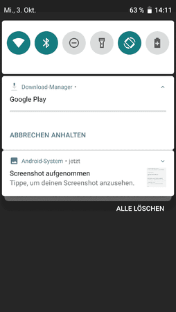

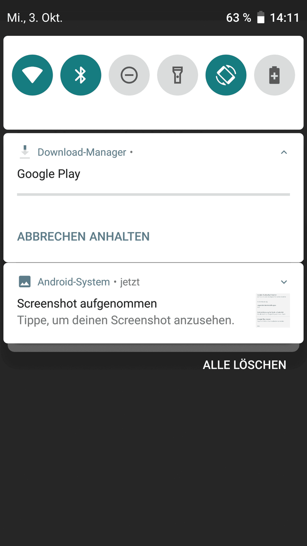

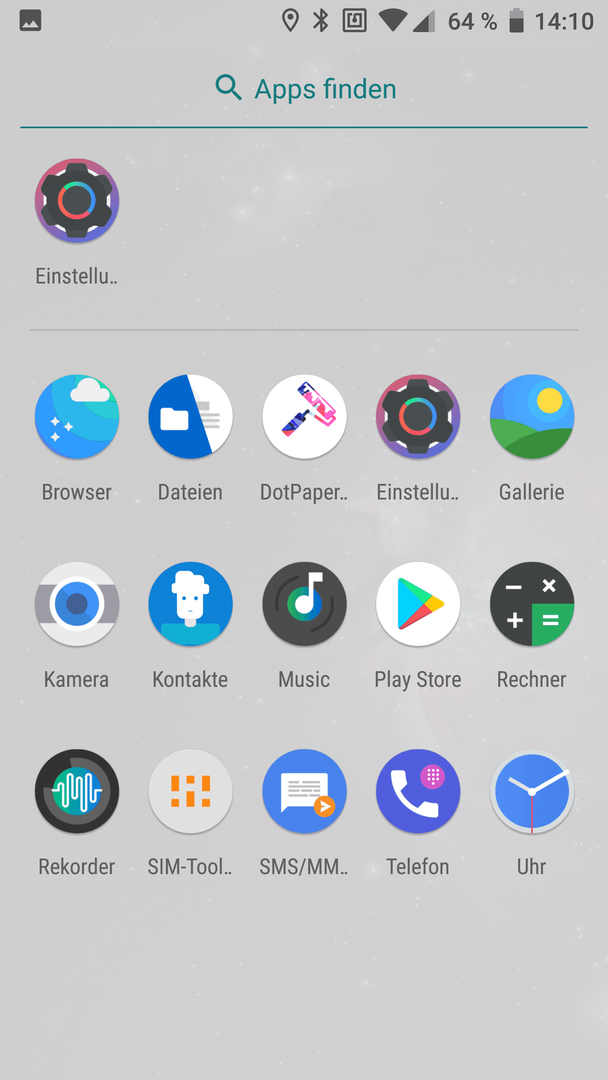

So, ROM und GApps installiert.
Ersteinrichtung ohne Probleme, keine Probleme mit Google Play-Diensten......
Screenshots und mein Schritt für Schritt folgen.
gleich am Anfang...1538570447998_adobe.jpg dann...
Screenshot_Pixel_Launcher_20181003-141003.png und...
Screenshot_Browser_20181003-141142.png ...hat er alles brav installiert bzw aktualisiert.

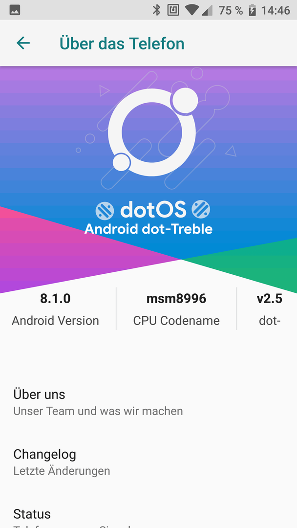

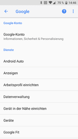

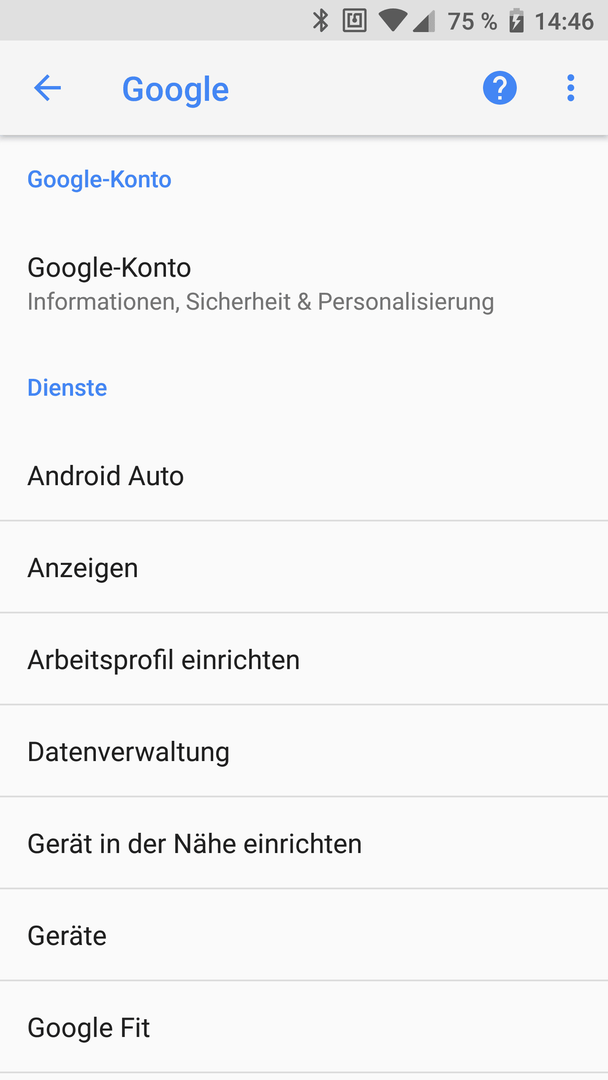

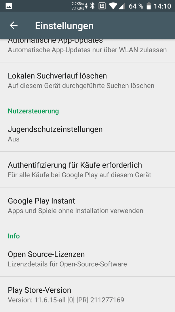

Also auf Anhieb keinerlei Probleme bei der Installation dieser zugegebenermaßen schönen GSI...werde die mal weiter testen.
Screenshot_Einstellungen_20181003-144630.png Screenshot_Google_Play_Dienste_20181003-144610.png
