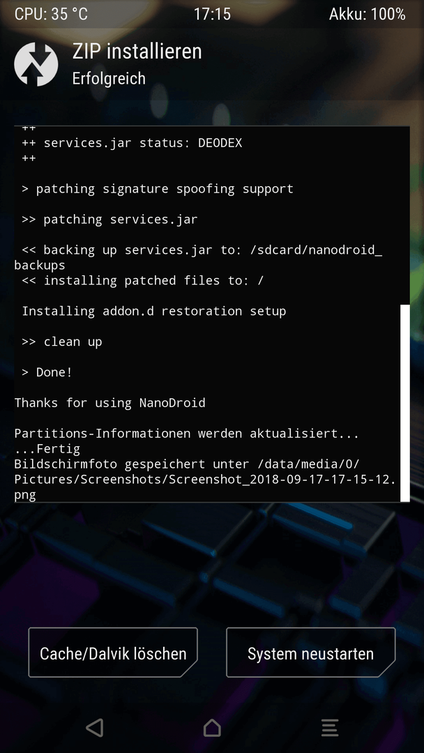

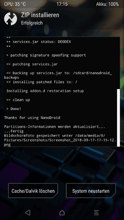

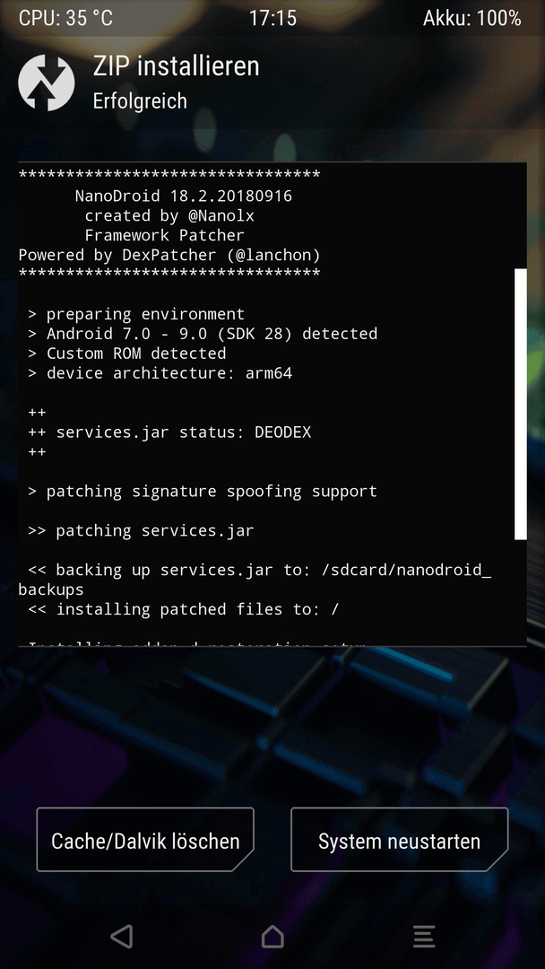

Den Nanodroid Patcher hier im Anhang musst du in der TWRP flashen.
Screenshot_2018-09-17-17-15-12.png Screenshot_2018-09-17-17-15-17.png Screenshot_Signature_Spoofing_Checker_20180917-171803.png
Das ganze dauert ca 10 bis 15 Minuten, also bisschen Geduld, es klappt sicher.
Danach Neustart ins System und ganz normal anschließend MicroG in TWRP flashen.

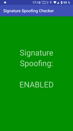

@Sunny Der Signature Checker steht schon auf Enabled - Dank des Arrow-Updates. Den Patcher trotzdem flashen?
@Carl52
Wenn das Rom Signatur spoofing schon unterstützt, dann einfach den MicroG zip in der TWRP flashen.
Dann MicroG die Berechtigungen erteilen.
Spätestens jetzt siehst du dann ob alles passt.
Falls nicht, nachträglich den Patcher flashen

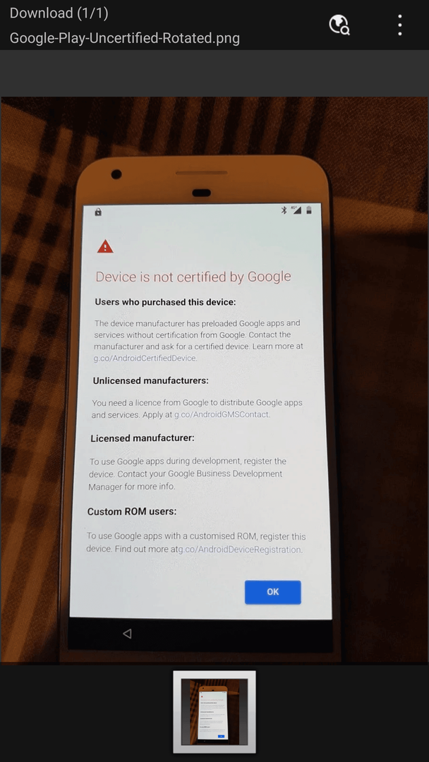

@BaamAlex Hmm, bekomme gerade die Nachicht (Beim Einrichten) "Gerät ist nicht mit play Protect-zertifiziert" Dies Hatte ich bis jetzt noch nie...
[doublepost=1538493668,1538491458][/doublepost]Schade, bekomme dies auch nicht gefixt... :(
@DuSchu
Was genau hast du versucht?
@Sunny Habe andere Versionen von Gapps genutzt, Pico/Nano und dann neue und ältere builds.
@DuSchu
Das ist nicht die Nachricht, die kommt, wenn das Handy nachträglich bei Google registriert werden muss oder?
@Sunny Die Nachricht kommt in der Ersten Einrichtung, nach der Wlan Konfiguration.
Habe mal auf Krampf einen Screenshot hierzu gesucht, so sieht das aus. (Bei mir natürlich auf Deutsch)
Ja das habe ich auch. Warte einfach mal noch ein wenig. Irgendwann ist die Rom bzw das "Gerät" zertifiziert genug um alles nutzen zu können. War bei der 2.3er Version auch so am Anfang.
