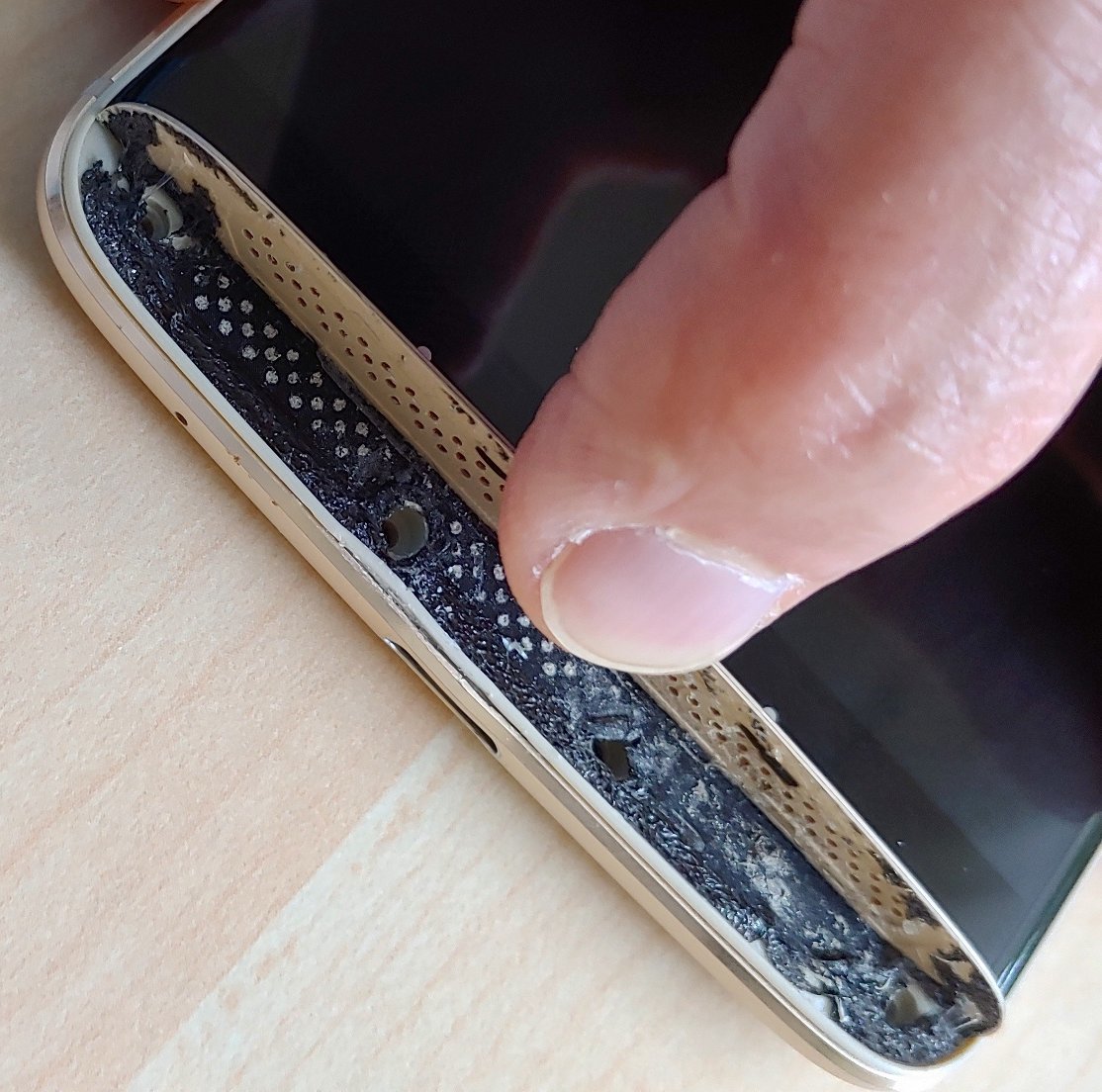

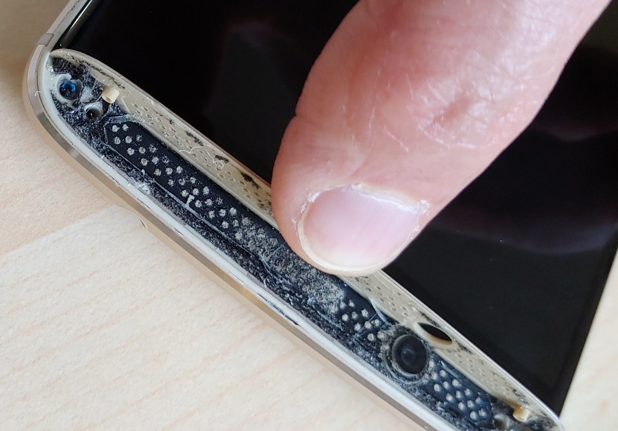

So, letzte Nacht hab ich den Akku getauscht... ich muss zugeben, das Back-Cover ab zu bekommen war viel schwerer als ich befürchtet hatte. Irgendwann dachte ich nur noch 'egal, dann jetzt halt mit Gewalt'. Ich kam einfach nicht zwischen Mittelrahmen und die Alu-Schale, um erste heraus zu hebeln. Auch die Lautsprecher Grills waren etwas zäh (auch hier fehlte mir ein Werkzeug das dünn genug war), aber kein Vergleich zum Back-Cover.
Extrem viel Zeit verbrachte ich anschließend auch damit, die Grills wieder anzubringen (doppelseitiges Klebeband zuschneiden macht keinen Spaß) und vor allem das Selfie-Kamera Glas zu fixieren - ohne das man das Klebeband sieht aber doch so, dass sie hält - möchte ich nicht nochmal machen müssen. Tatsächlich gehe ich davon aus, dass dieses Glas irgendwann kurz- bis mittelfristig wieder abfallen wird; oder doch den Rest der Nutzungsdauer des Axon 7 hält.
Jedenfalls, der Akkutausch hat sich gelohnt! Geladen war er mit 61%, die ich über Nacht bis heute Morgen aufgebraucht habe. Als sich das Handy ausschaltete, dauerte es ungewöhnlich lange, bis das 1. Prozent angezeigt wurde und auch das 2. war nach einiger Zeit immer noch nicht da. Ich befürchtete erst, dass der Akku oder das Lade-Board jetzt defekt seien, hab es dann aber einfach mal liegen und laden lassen. Zwei Stunden später, als ich geschaut habe, war er voll.
Wie immer habe ich jetzt das Handy im Flugzeugmodus, WLAN automatisch deaktiviert im Standby, das Display auf fast 0% Helligkeit (für drinnen völlig ausreichend) und nach 1,5h Surfen mit Chrome über den Tag bin ich immer noch bei 85% 🎉 Das erinnert mich an die Zeiten, als das Axon noch nagelneu war. Ich hoffe jetzt nur, dass der Akku nicht schnell abbaut sondern mich für die Nächsten Monate und Jahre (?) gut versorgt. Das war die 15€ auf jeden Fall wert!
EDIT: Hier noch ein paar Bilder...
Die Rückseite der Grills mit den Nylon-Netz unterlagen, sowie dem original Klebering der Selfie-Scheibe (ich denke zumindest, dass es das war - auch wenn der Ring eigentlich zu groß für das winzige Scheibchen ist - evtl. aber nur durchs abziehen). Nutzen konnte ich den Ring leider nicht mehr: Und so sah der Akku nach dem Herauslösen aus: Ich hatte erst mit einem mitteldicken Plektrum den Akku an einer Seite entlang leicht angehebelt, dann mit einer alten Sparkassenkarte versucht das ganze zu lösen... wobei ich dabei kaum einen Fortschritt machte. Also habe ich den akku ein klein wenig mehr hoch gebogen und konnte dann etwas Feuerzeug Benzin unter den Akku bringen. Ein wenig warten und schieben mit der Karte und zack war der Akku ab. Insgesamt sieht er fast wie neu aus - klar, die Spur unten von der Sparkassenkarte sieht man, aber das wars auch schon. Keine Klebereste. Wenn ich sowas nochmal machen muss, werde ich definitiv wieder mit Feuerzeugbenzin nachhelfen. Um den neuen Akku zu befestigen, schienen mir die Reste (ca. ein Drittel des alten Klebers) ausreichend. Immerhin ist er ja mehr oder weniger fest in seiner Position eingeklemmt.
