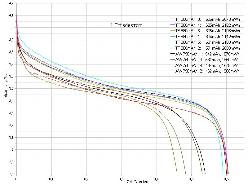

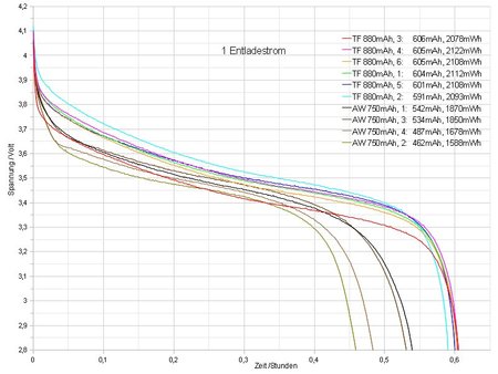

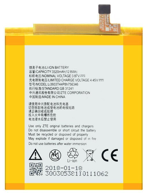

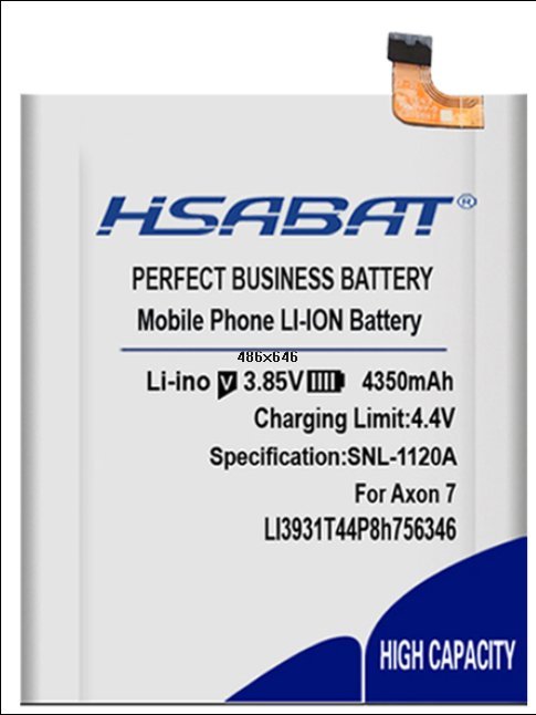

Ich hab mir mal BTW so ein paar Gedanken gemacht ... inspiriert durch maennje Post "... und es heute morgen mit 10% Akku ans Ladegerät gehängt."
Aus zahllosen Foren/Blogs sollte mittlerweile jeder wissen, das ein LiIon (oder auch LiPo) Akku physikalisch max. 4.2(5)V Ladespannung verträgt und nur bis ca. min 2.8V entladen werden soll - anderenfalls ist das mittel- bis kutzfristig des Akku's sicherer Tod. Die nominelle Spannung (voll) wird i.d.R. 3.6 - 3,7V angegeben.
Schaut man jedoch mal auf die angehängten Bilder (ZTE-org. ?!, meine Bestellung), sieht man mit "MAX" 4,4/4,45V und "NOM" 3,85/3,87V - also etwa eine Spannungdifferenz von etwa 0,2(5)V zu Standardangaben.
Nanu ? Die kochen auch nur mit Wasser und können die Physik nicht überlisten ... ich vermute mal den Grund darin, das hier eine (zusätzliche ?) "Schutz-/Lade-Elektronik" eben einen/den Spannungsabfall von 0,2V verursacht.
(Anmerkung des Elektronikers: Bei den geringen Strömen sind 0,2(5)V ganz schön viel - bei E-Bike oder E-Car im Verhältnis zu den Strömen völlig inakzeptabel)
Im Umkehrschluss wäre dann zu erwarten dass auch die Entlade-Spannung (an der "Akku-Klemmen") dann um ca. 0,2V höher liegen muss - also dann bei min 3.0V !
Die Quiz-Frage: Berücksichtigt die Ent-/Ladekontrolle des Axon (... alle Handy's !) diese Spannungsdifferenzen ?
Dann wäre da noch die Frage: Was zeigt die Prozentangabe zum Ladezustand eigentlich wirklich an ?
Ebenso sollte hinlänglich bekannt sein, das die Entladekurve (eines jeden Akkus) nicht linear ist.
Dazu das geklaute 3. Bild aus dem WWW nur zur Visualisierung: Hellblbau = neuer Akku, Oliv = gealteter Akku.
Von 4,2V (100% ?) nach ca. 3.6V (80 %?) sind relativ schnell durch.
Von 3,6V bis ca. 3,2V (30% % ") dauerts eine Weile ....
Ab ca.3,2V kann es kann je nach Akku-Zustand und gefordertem Strom ( !!! ) ratzfatz gen OffLine gehen.
Wie schaut es hier eigentlich mit der "KI" des Betriebssystems aus ?
Die App "AccuBattery" scheint hier zwar recht gut zur prognostieren, was die Restkapazität des Akku's betrifft, aber die Prozentanzeige zum Ladezustand / verbleibende Laufzeit ist (wie auch ohne diese App) ist alles andere als zuverlässig.
Kann da vielleicht ein wissender Progger was dazu sagen ?

Dass dieses kleine Teil (ca. 46g wie org) tatsächlich 4350 mAh haben soll, wage ich allerdings jetzt schon zu bezweifeln.
Fände ich in Anbetracht des Preises (< 12 € all inclusive) jedoch schon ganz OK, wenn wenigstens gute 3200 mAh ++ mit einer Laufzeit von wenigstens 3-4 Tagen ohne nennenswerte Nutzung dabei rumkommt.

AccuBat meint, es wurden 2995 mAh in den Akku geladen - das sind nur grob 70% gegenüber der angegebenen Kapazität von 4350.
Auch das hatte ich befürchtet.
... wie soll das auch bei gleicher Größe und Gewicht sonst funktionieren ?
Hab dazu bei AliEx mal einen "Disput" aufgemacht und 6$ Refund angefragt. Mal schauen ....

Eiion schrieb:
Auch wenn der nicht die Welt kostet, sieht es finanziell bei mir aktuell nicht gerade gut aus und unnötige Fehlinvestitionen möchte ich dann doch lieber vermeiden...
Der Akku den du da oben verlinkt hast, sieht eigentlich ganz gut aus. Ich hatte hier mal einem User ausgeholfen beim Akkutausch. Da haben wir auch einen von eBay genommen. Hab bis heute nix mehr von ihm gehört. Scheint also noch alles wunderbar zu laufen mit dem Ding.
