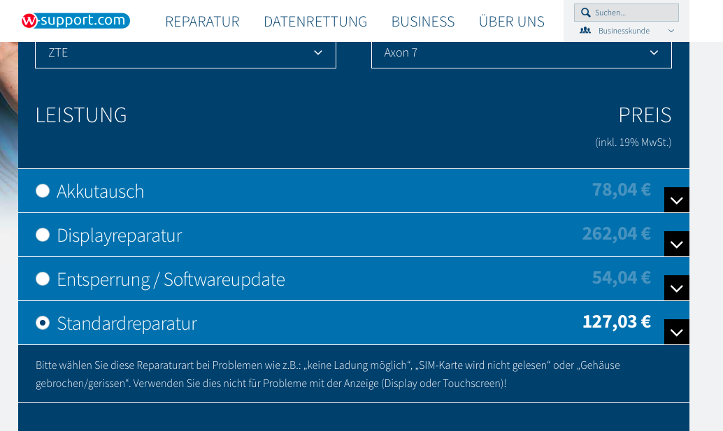

@borisku Ne gerootet ist bei mir nichts, alles im Originalzustand, nur halt 2 Jahre alt und Akku hat langsam schlapp gemacht, dann heute bei 50% ausgegangen und erst gemeckert des Strom will, als dann zuhause angekommen bin ans Kabel geschmissen und seit dem tut sich nüschts mehr. Weder LED noch sonstige Lebenszeichen 😭
@BaamAlex Hab mal den Support angehauen jenach Antwort von denen würde ich da evtl drauf zurückkommen. Wie ist denn deine ungefähre Preisvorstellung? :1f648:
w-Support wird bei 60 Euronen liegen
36 Monate Garantie auf den Akku laut post #183!
@borisku scheinbar inzwischen die Preise angehoben, mit bissl Pech buchen die des dann gleich als Standardreparatur (Weil Laden ist so gesehen ja nimmer möglich) und dann kann ich auch im Prinzip nen neues kaufen (sehe nicht ein die Hälfte des Kaufpreises für ne Akkureparatur zu zahlen (alles unter der Annahme, des nicht mehr von der "VIP Garantie" gedeckt wird..)

Du wirst nach dem kostenvoranschlag auf jeden fall noch mal gefragt, ob du das zu dem Preis machen möchtest, schlimmstenfalls haste fie Portokosten in den Sand gesetzt. Ruf vorher bei ZTE Deutschland an (nicht w-support!) wg. Garantie, die haben mir eine Paketmarke geschickt, so dass ich das Porto nicht zahlen muuste
