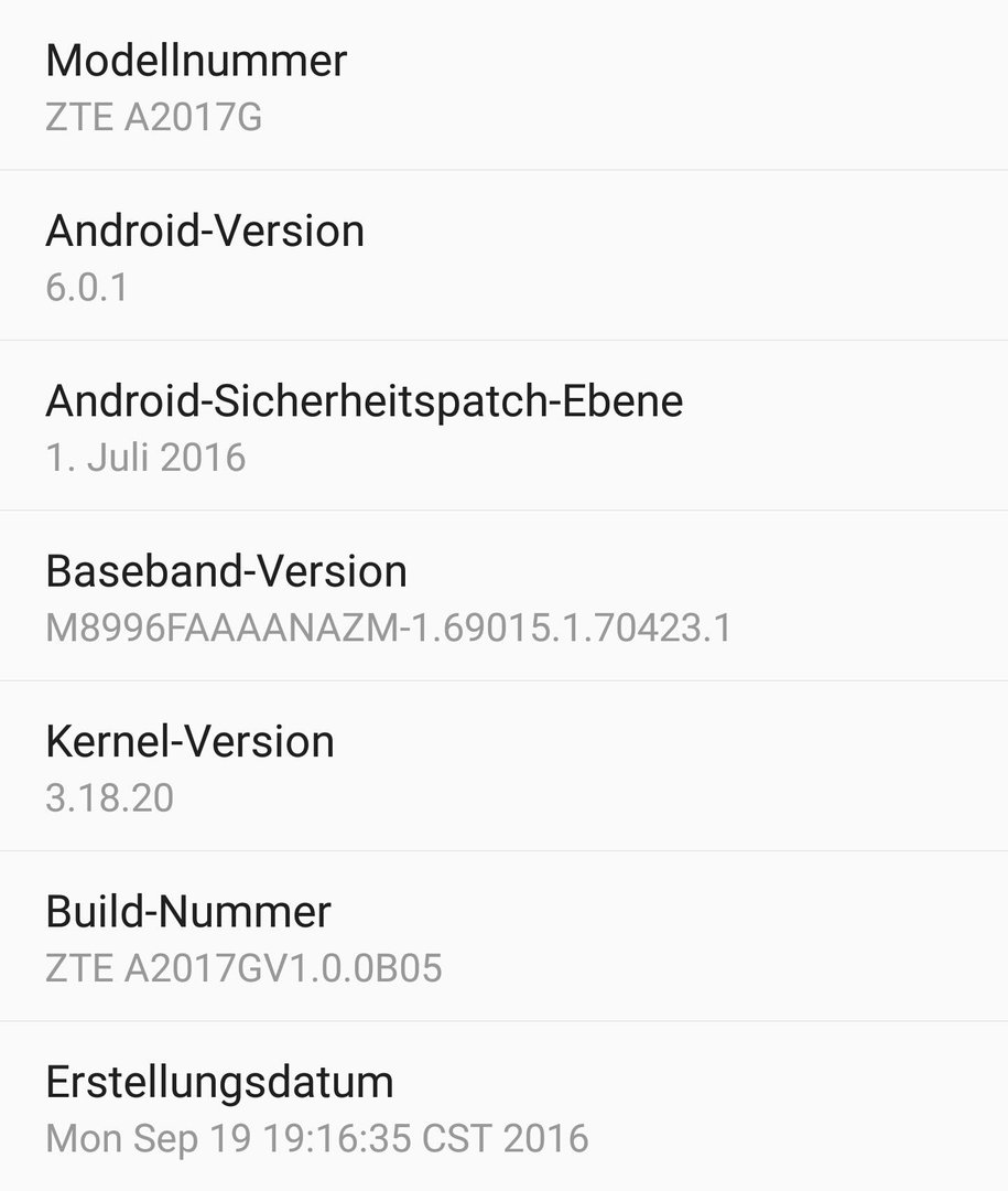

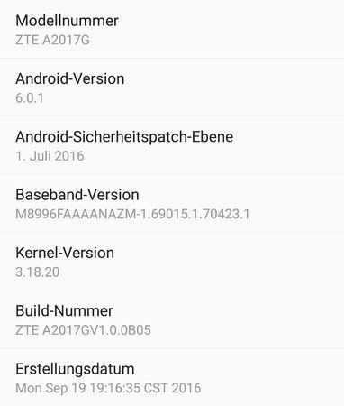

Update drauf bisher keine Unterschiede...
