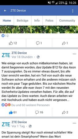

Hier eine Info von ZTE bzgl des b12 Update
xHeAVenx schrieb:
Endlich Mal Klartext :biggrin:
Da sieht man doch mal wieder, dass da jemand von ZTE keine Ahnung hat, dass die OTA Systemaktualisierung - aus welchem Grund auch immer - gar nicht bei jedem funktioniert und haben sich diesem Problem auch irgendwie nicht wirklich angenommen. Bekomme immer noch keine Meldung, dass ein neues Update verfügbar ist. Das nur soviel zum Support & Vertrauen zu deren Aussagen seitens ZTE.

Meine Anmerkung bezog sich auf die eingefügten Anhänge seitens der von ZTE herausgegebenen Info bezüglich des B12 Updates in diesem Thread vor ein paar Tagen von @kevte89 und @xHeAVenx, die leider bei meinem Kommentar nicht mitangezeigt wurden.
Wer nicht gerade android-hilfe oder xda kennt, der weiß überhaupt nichts von neuen Updates, wenn sein Axon 7 nie OTA Systemaktualisierungen meldet und läuft mit uralter Systemsoftware und Sicherheitspatchstand auf seinem Gerät rum.
Das dann ein reibungsloses manuelles Update auch nicht so einfach Vonstatten geht, ist auch nicht gerade das "gelbe vom Ei".

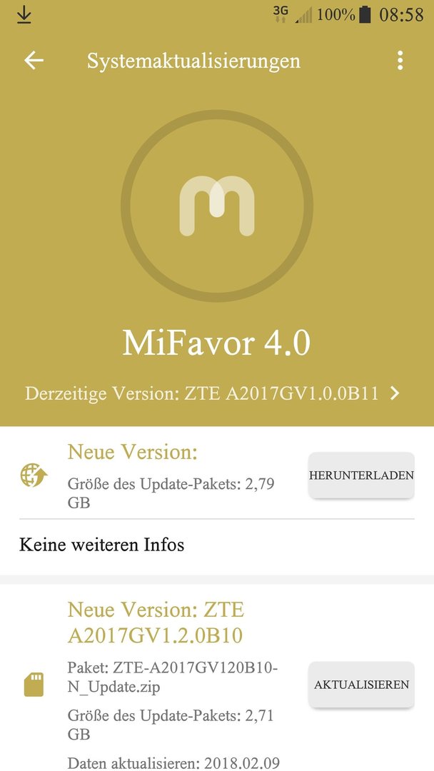

Heute bekam ich auch entlich die OTA Mitteilung einer Systemaktualisierung, trotz täglichem manuellem Update-Aufruf nach dem Rollout *1. Allerdings ohne Angabe der Android Version und Build, bzw. die ZTE spezifische Kennung (ZTE A2017GV...). Aber anhand der angegebenen Größe von 2.79GB kann es sich dabei nur um die N B12 (ZTE A2017GV1.2.0B12) handeln.
Auch der Hinweis "Durch diese Aktualisierung werden keine Daten gelöscht" fehlt, dafür steht dort nur "Keine weiteren Infos".
*1: Seltsam ist allerdings, dass obwohl ich unter den Update-Einstellungen die Option "Auto-Update-Einstellung (Bei neuer Version benachrichtigen)" auf "ein" gesetzt habe, wurde mir erst bei manuellem Update-Aufruf die neue Systemaktualisierung angezeigt.
