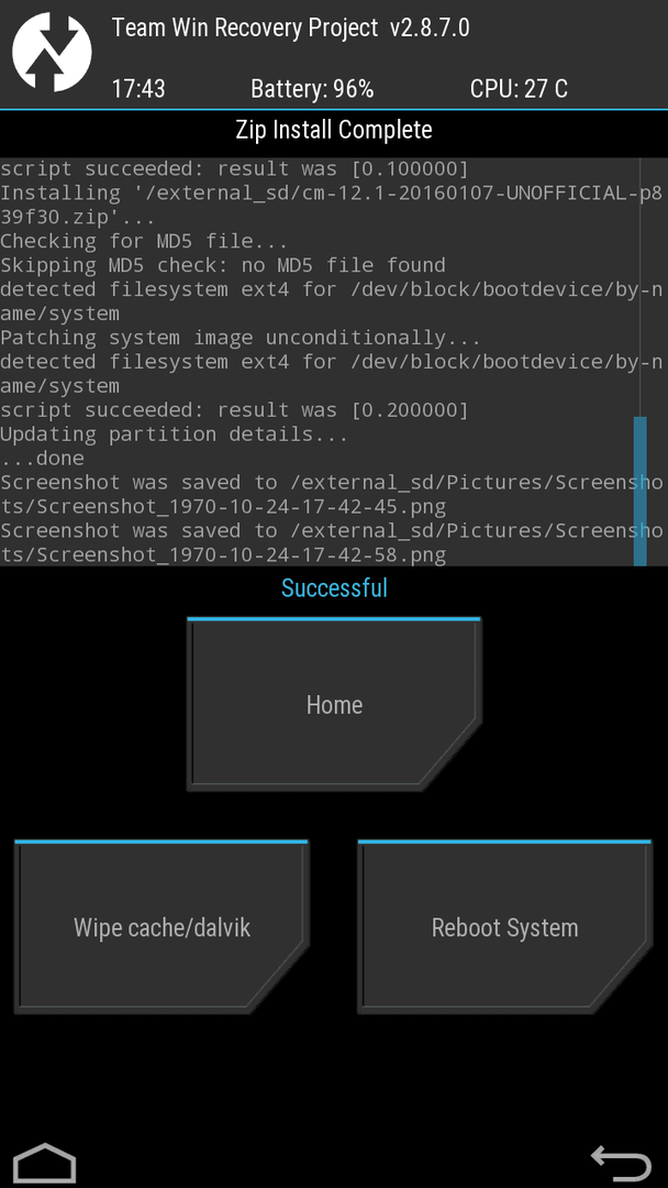

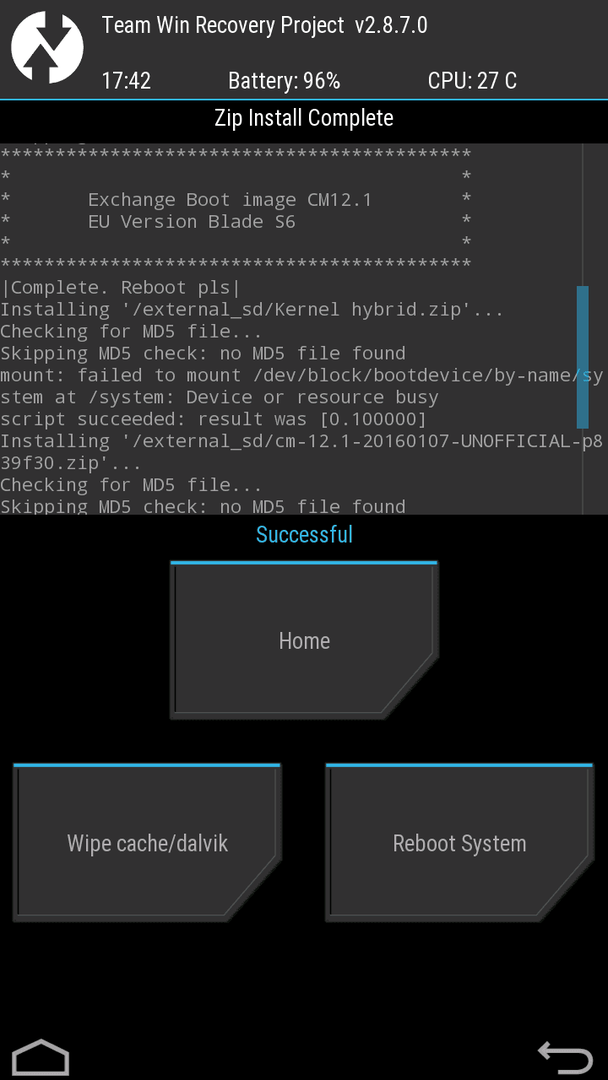

Hab nochmal
1. Fullwipe data, system, cache und dalvic cache
2. Hab cm-12.1-20160107-UNOFFICIAL-p839f30.zip + (Kernel)Boot_EU.zip angewählt
3. "siehe foto anhang"Screenshot_1970-10-24-17-42-58.png Screenshot_1970-10-24-17-43-06.png
4. wipe Cache+Dalvik Cache
5. Reboot
Endlosschleife ZTE logo, geht an und aus

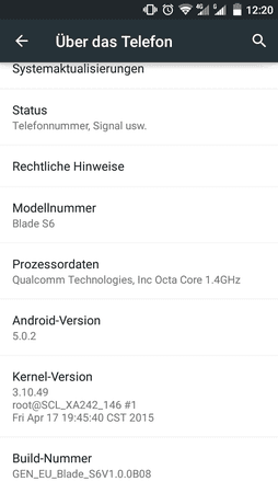

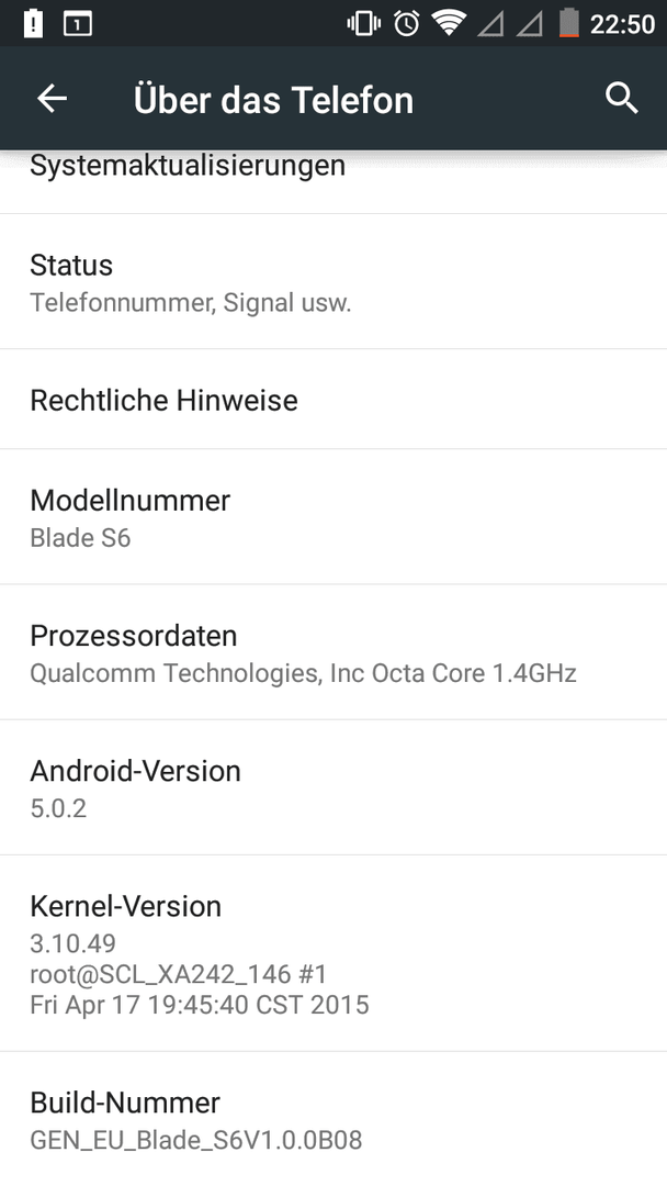

Hab das gefühl das cm12.1Lightwars nicht für meine Serien gemacht ist.
Also bis jetzt hab ich noch nix gehört das es Probleme mit der EU Variante gibt. Nur die DE Variante zickt rum.

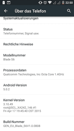

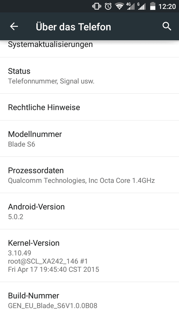

Hab mir gerade nochmal deine Build angesehen.
Seht da nix von B12 oder B15?
Steht da wirklich nur V. 1.0.0 ?
Das steht bei mir drauf
Also B08
Eigentlich sollte die CM12 von lighwars bei dir laufen.
Warum sie es nicht tut kann ich dir momentan nicht sagen.
