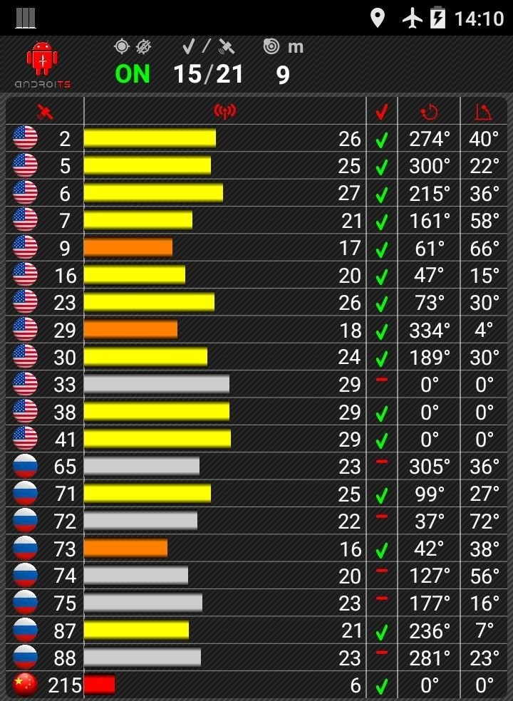

Ich war eben unterwegs und hab mal nebenbei den GPS Test mitlaufen lassen. Den Fix bekam ich binnen 2 Minuten, da ich ja am Mittwoch noch unterwegs war. Meist hatte ich zwischen 8 und 12 Sats im Fix, aber trotzdem nur 9m Genauigkeit - ganz kurz für 1 min etwa hatte ich mal 3-6m.
Im Bild sieht man, dass ich bis zu 15 Sats hatte, aber trotzdem nur 9m. Das ist schon irgendwie arm. Auch die Pegel sind alle immer nur schwach. Im anderen GPS Test sind die Farben nur rot, orange und gelb, praktisch nie grün und das unter freiem Himmel. Das war mit dem S3 mini ganz anders.
Seltsamerweise bekomme ich die Chinesen mit wesentlich besserer Empfangsstärke rein. In dem Bild hier sieht man übrigens, dass der unterste Chinese sogar zum Fix gehören soll, was ich aber nicht wirklich glaube.

wobei die Werte von der Abweichung aber auch nicht so exakt sein sollen meine ich mal gelesen zu haben.
Ich habe letztens das Telekom Plus Tablet bekommen. Das bekommt GPS fix mitten im Haus mit grüen balken und 3 bis max 9 Meter Genauigkeit, so recht glauben kann ich das ehrlich gesagt allerdings nicht, dieses Tablet hat keine Sim Karte drin für einen Fix, und bekommt mitten im Haus in der untersten Etage vollen GPS Ausschlag? Ich vertrau den Werten nicht mehr so wirklich.
Doch, das geht schon. Mein 2 Jahre altes Asus hat auch am Schreibtisch GRÜNE Balken und 2-3m.
Und das ohne Mobilfunk bzw. aGPS.
die Genauigkeit ist aber nur ein geschätzter interner Wert, das darfst du nicht außer Acht lassen. Das S6 hat einen internen Kompass und noch etliche andere Sensoren für Genauigkeit. Ich denke das unser S6 bemerkt das die 2-3m nicht hinkommen können.
GPS hat laut Google auch nur eine genauigkeit von max 5-10m, also können die 2-3 schonmal nicht stimmen.
Genau weiß ich das auch nicht, aber mich wunderte vorhin die kurze Anzeige von 3m und dann wieder nur 9m.
die 7-9m Genauigkeit bekomme ich unter freiem Himmel auch rein, tlw auch mal 5m während der Fahrt.
