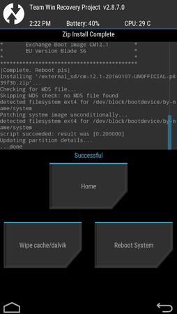

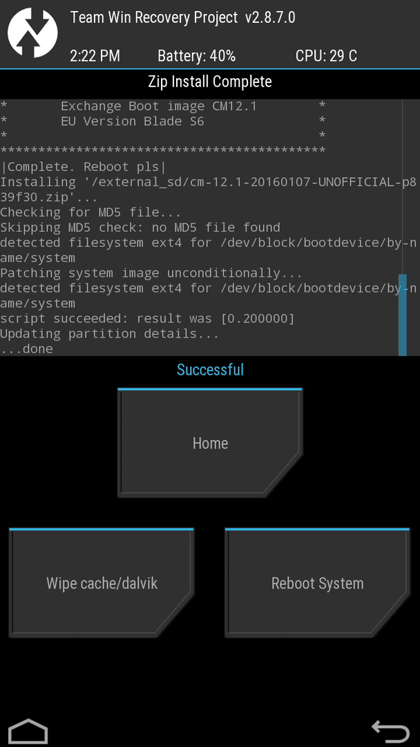

Als ich "Rom" mit "Kernel-hybrid" installiert habe, gings nichts mehr, Handy ist an und aus gegangen mit ZTE Start-logo, hab Backup zurückgespielt.
Kann leider kein perfektes englisch, gibt es keine Anleitung auf Deutsch?
Suche vergebens.
Bitte um Hilfe
[doublepost=1453322434,1453315572][/doublepost]Vielleicht hilft das Bild
Siehe Bild
