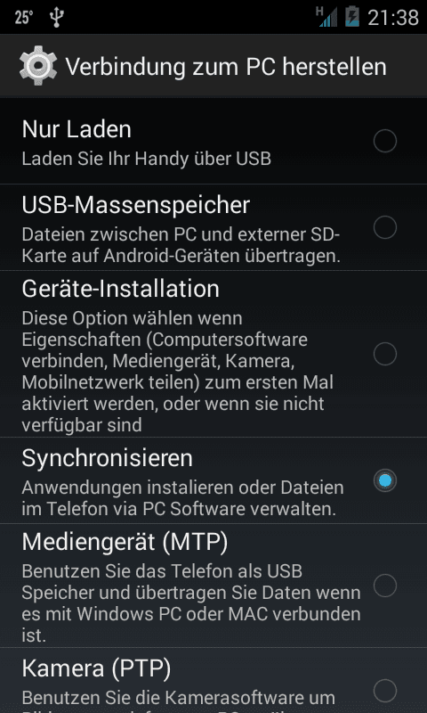

für die jenigen unter euch die auch probs haben das open C mit dem upgrade tool zu verbinden ... die einstellung nach verbinden via usb musste bei mir vorgenommen werden: "synchronisieren ...
thx to peterling123 !!!
