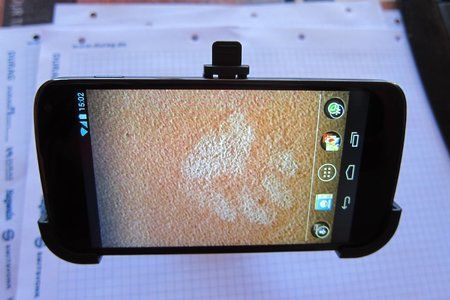

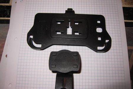

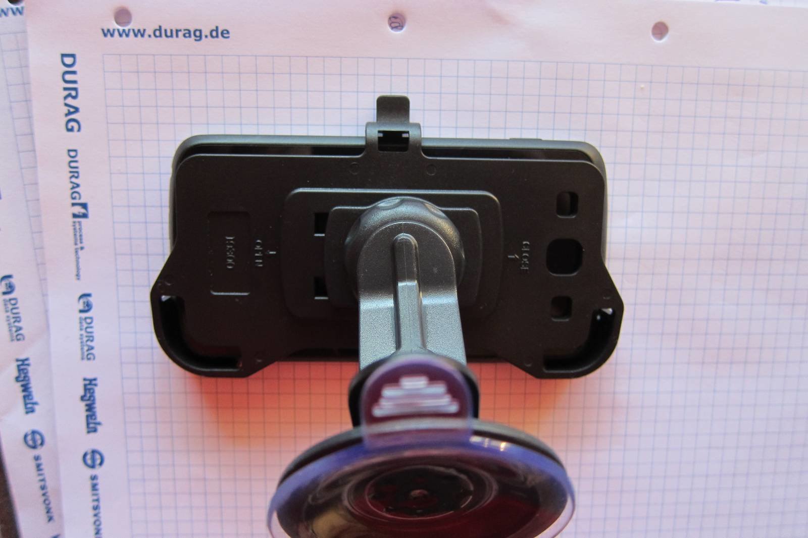

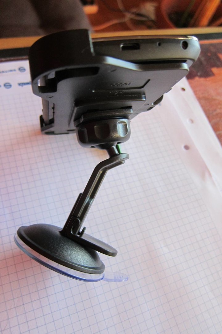

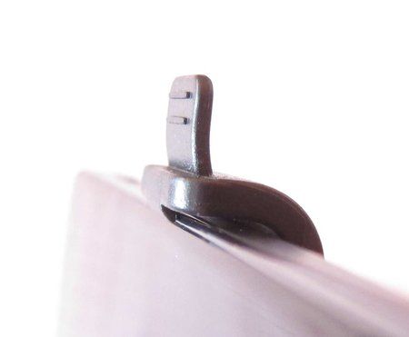

ich habe mir heute auf dem Flohmarkt eine Halterung für das Samsung Galaxy 3 gekauft... passt sehr gut und das Nexus ist schön stramm drin.
Das Teil hat leider keinen genauen Namen, ist eben für das S3.
Gekostet hat es 7€ und ich bin höchst zufrieden.
PS: Damit die oberen Nase 100% passt (momentan sind es vielleicht nur 85%) werde ich die wohl morgen mit der Heißluftpistole etwas nachbiegen, aber eigentlich ist das unnötig.
Micha

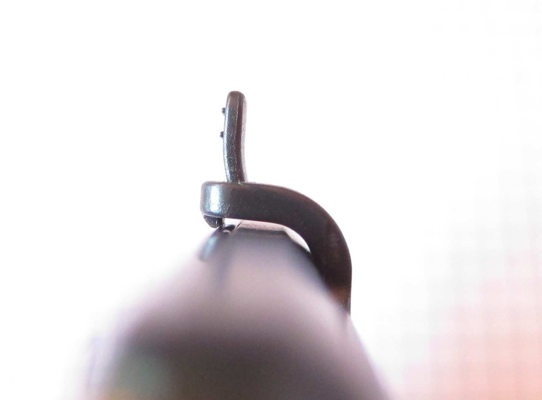

Kannst du den Saugnapfarm mal bitte abmachen und den Aufsatz fotografieren?
Meinst Du so?
Micha
