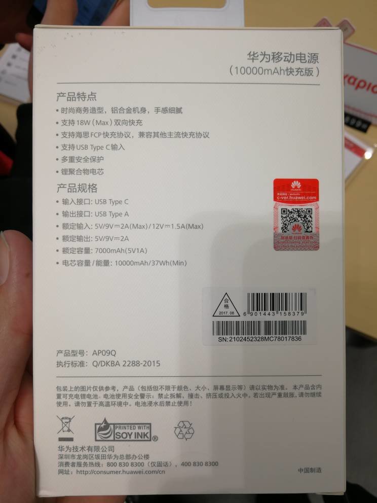

Ich hatte in China die Huawei AP09Q 10000mAh in der Hand für 199Rmb ( grob 26,5€) siehe Screenshot 1
Habe mich dann doch für die Xiaomi Powerbank 2 entschieden 10000mAh für 149Rmb (grob 20€). Spezifikationen waren weiter oben schon verlinkt. Schnelles Laden wird direkt beim Einstecken angezeigt!
