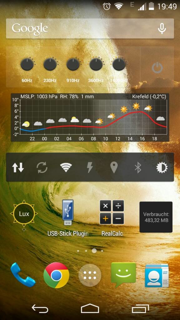

hallo zusammen,
mein meenova ist seit gestern da. mit TC und dem Plugin kann ich auf meine microSD zugreifen. aber: ich wollte einen shortcut zur microSD auf dem homescreen anlegen. das scheint aber nicht zu funktionieren. hat einer einen workaround?
grüße

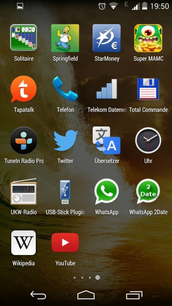

deja-vue schrieb:
hallo zusammen,
grüße
Du musst einfach das usb Plugin aus dem appdrawer auf den homescreen legen wie man es mit allen apps machen kann, das leitet direkt auf den otg Anschluss.
