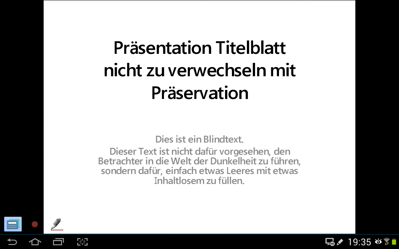

Also, ich hab das jetzt nochmal mit der Demo-Präsentation, die jedem Polaris-Office beiliegt probiert und das gleiche Ergebnis. Ich mach bei Gelegenheit mal Fotos vom verschiedenen Verhalten in den verschiedenen Modi.

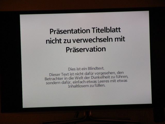

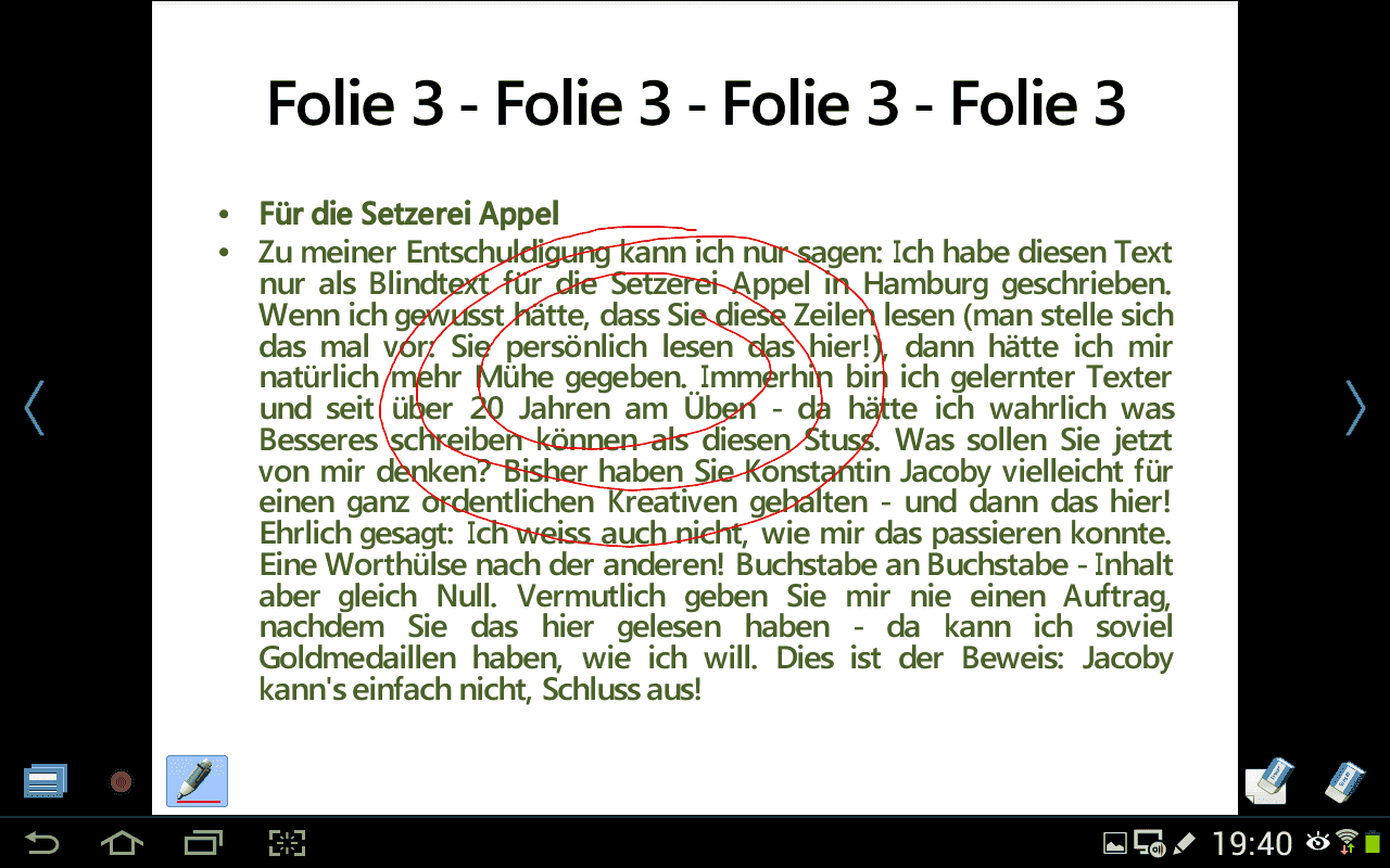

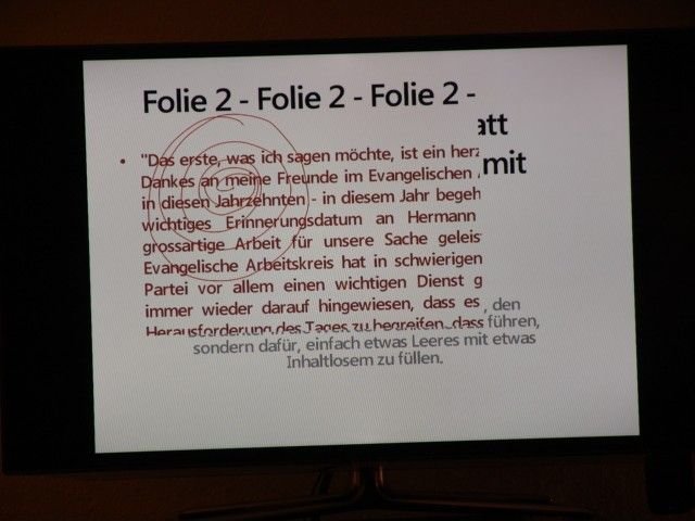

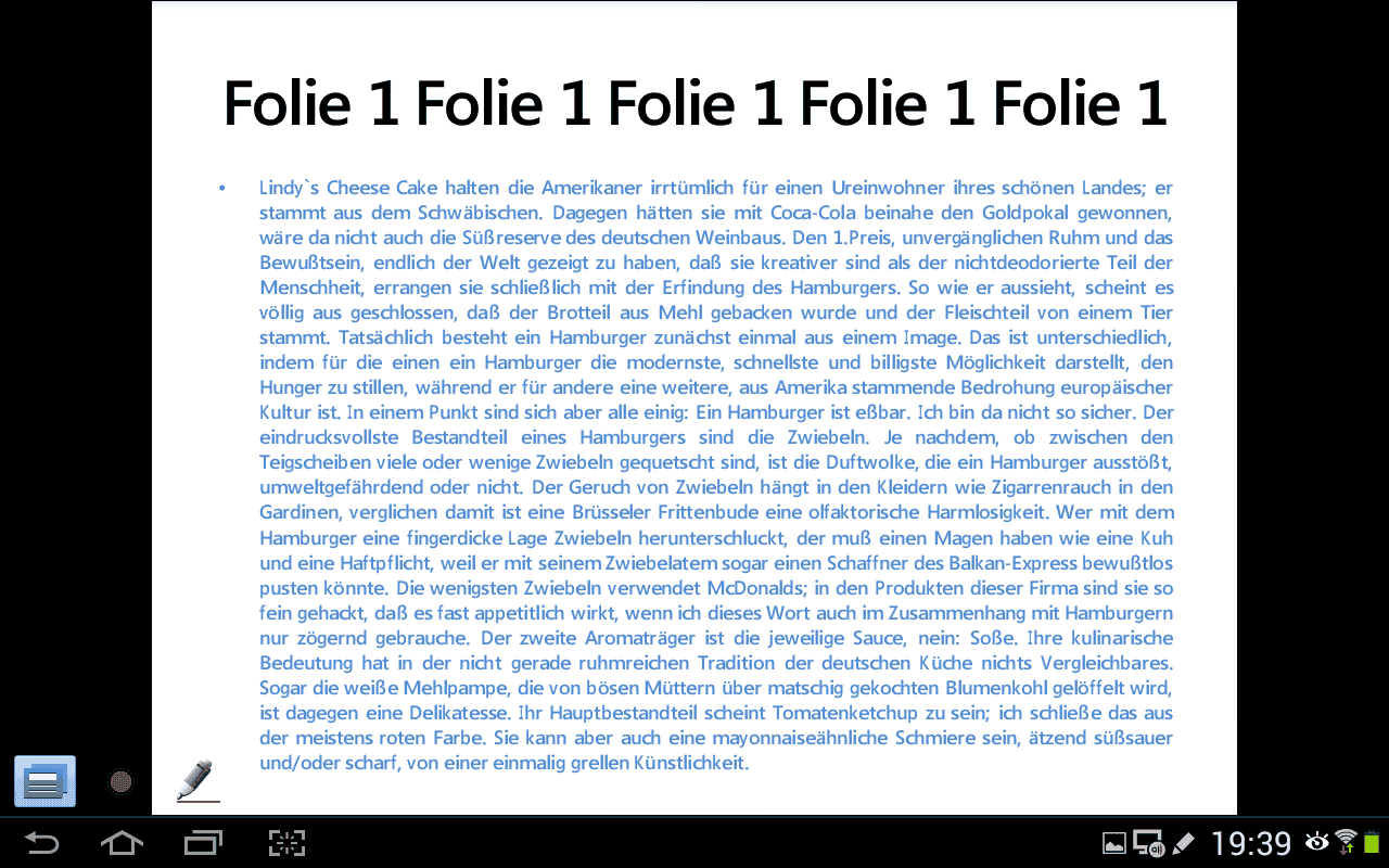

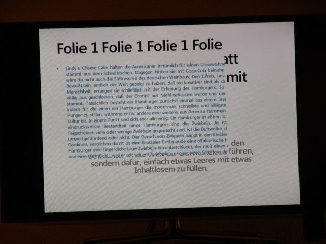

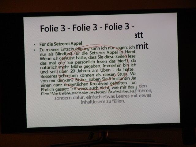

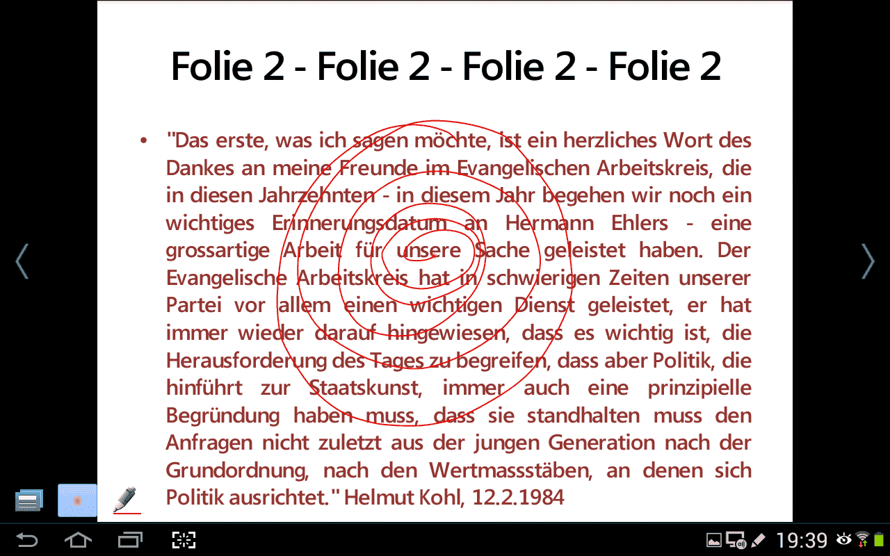

So, jetzt nochmal Richtig und mit Stativ:
Ich habe hier eine Beispielpräsentation bestehend aus Titelblatt und drei Folien zusammen geklickt. Nur Blindtext, keine Bilder.
Im Anhang findet Ihr die Bilder Jeweils Ansicht auf dem GT-N8010 (die klaren png's) und die Ansicht auf dem Fernseher (die Verwaschenen JPG's)
Folie 0/Titelblatt ist in beiden Fällen das Gleiche und, solange man nicht versucht mit Stift oder Laserpointer was zu zeigen, in Ordnung.
Bei Folie 1, 2 und 3 sieht man, dass sie rechts und unten abgeschnitten sind und das Titelblatt hervorschaut.
Auf Folie 2 habe ich mit dem Laserpointer-Tool Eine Markierung gemacht, die auf dem TV nach links oben verschoben und verkleinert ist
Auf Folie 3 habe ich mit dem Stift gekritzelt. Das erscheint auf dem Note und dem TV an der selben Stelle.
So, hoffe, das ist jetzt genug Material damit ihr euere Note's und ASC-Dongles auf das Problem hin Testen könnt.
Mein AllShare Cast Donge ist Version LJ02,
das AllShare Cast Donge S/W-Update die Version 1.2.2102
das GT-N8010 hat Android 4.1.1
Interessant währe ob ihr das Problem nachvollziehen könnt, und wenn nein welche Hard- und Software-Versionen ihr habt.
Gruß, Felix.
