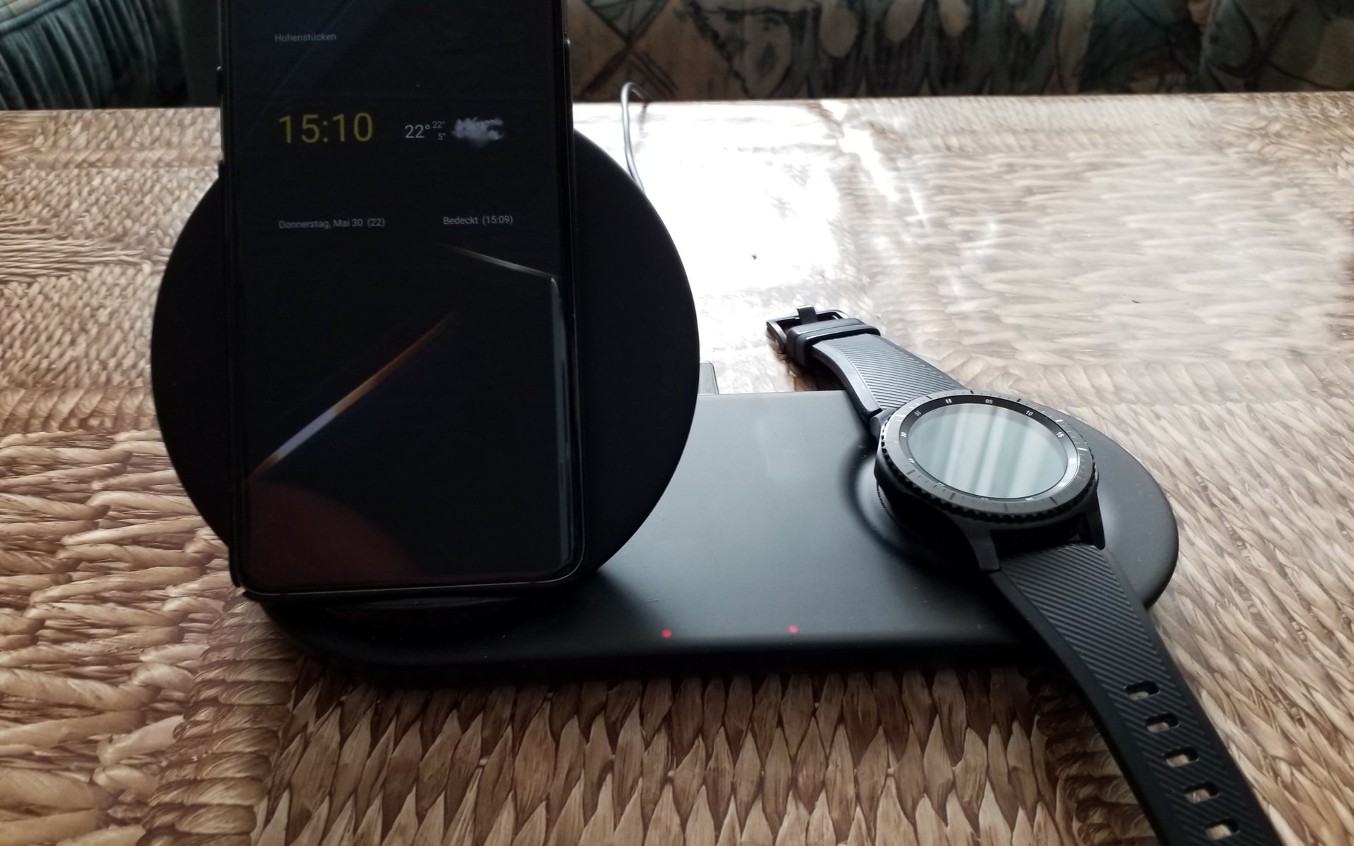

Ich hab diese hier kann man damit Fast Charging 2 betreiben mit den S10.
Ich habe aber auch eine Galaxy Watch 46MM.
Samsung Induktive Dual-Ladestation 'EP-N6100' Schwarz:Amazon.de:Elektronik
Oder muss ich mir jetzt extra die Neue kaufen?
Beziehungsweise wie viel kürz wäre die Ladezeit damit umgefähr.
Damit kannst du deine beiden Geräte problemlos laden.

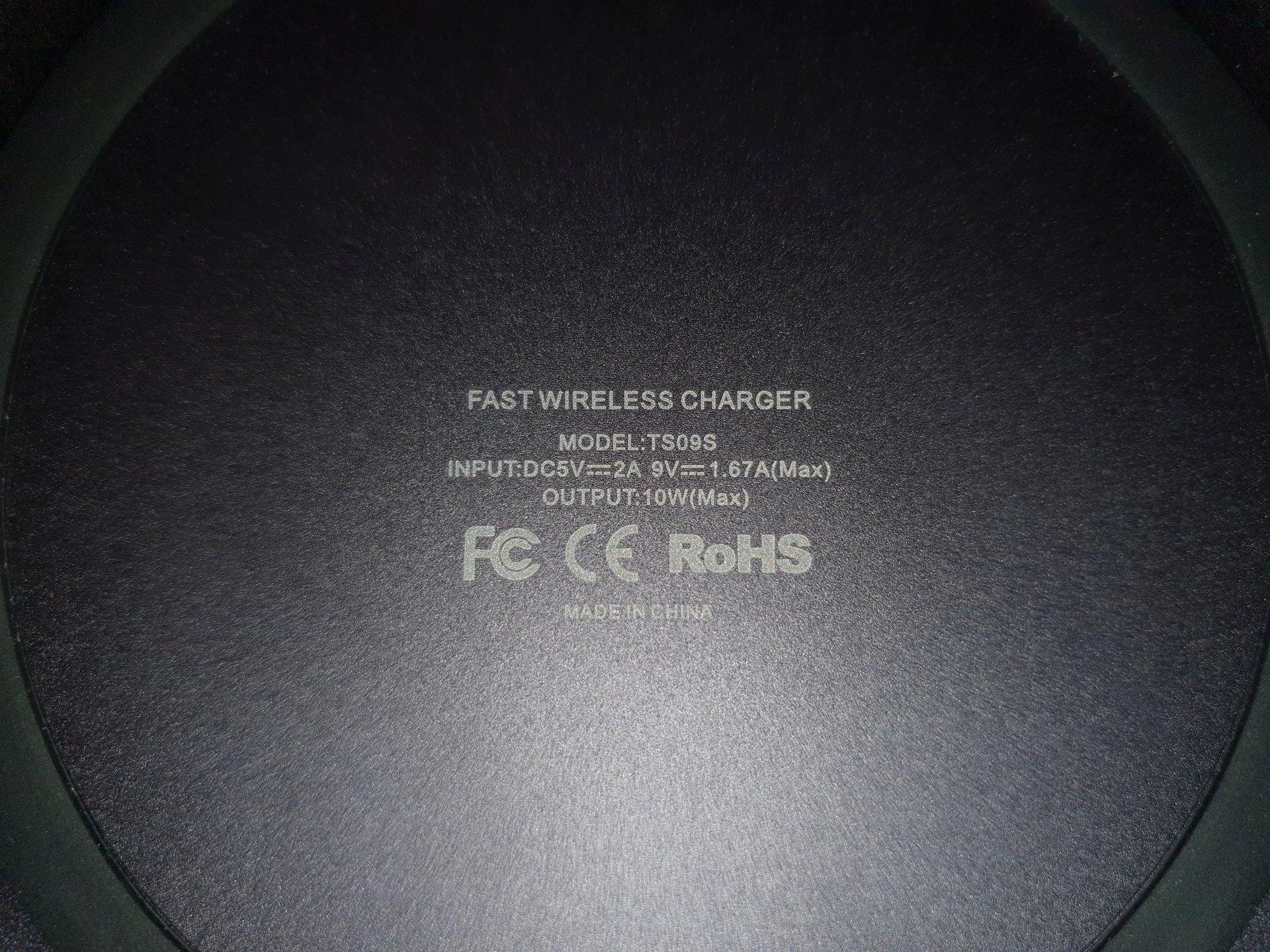

Ich habe folgende Ladestation für mein S10e: Evershop Fast Wireless Charger, Induktive Ladestation Kabelloses Laden für iPhone XS MAX/XR/XS/X/8/8 Plus, Fast Qi Ladestation für Samsung Galaxy S10+/S10/S10e/Note 9/S9/S9 Plus/Note 8/S8/S8 Plus/S7:Amazon.de:Elektronik

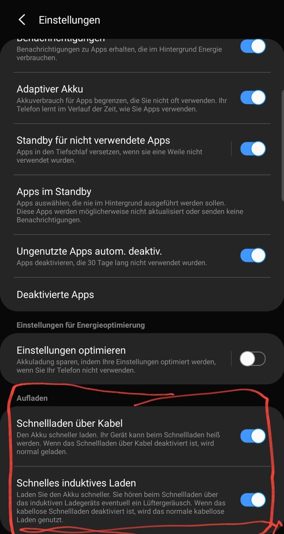

Aber am Display wird mir nur "induktives Laden" angezeigt und es dauert auch sehr lange.
Bei den Akku-Einstellungen finde ich auch nur "Schnellladen über Kabel"
Funktioniert das induktive Schnell-laden mit dieser Station nicht weil ich das originale Netzteil verwende?

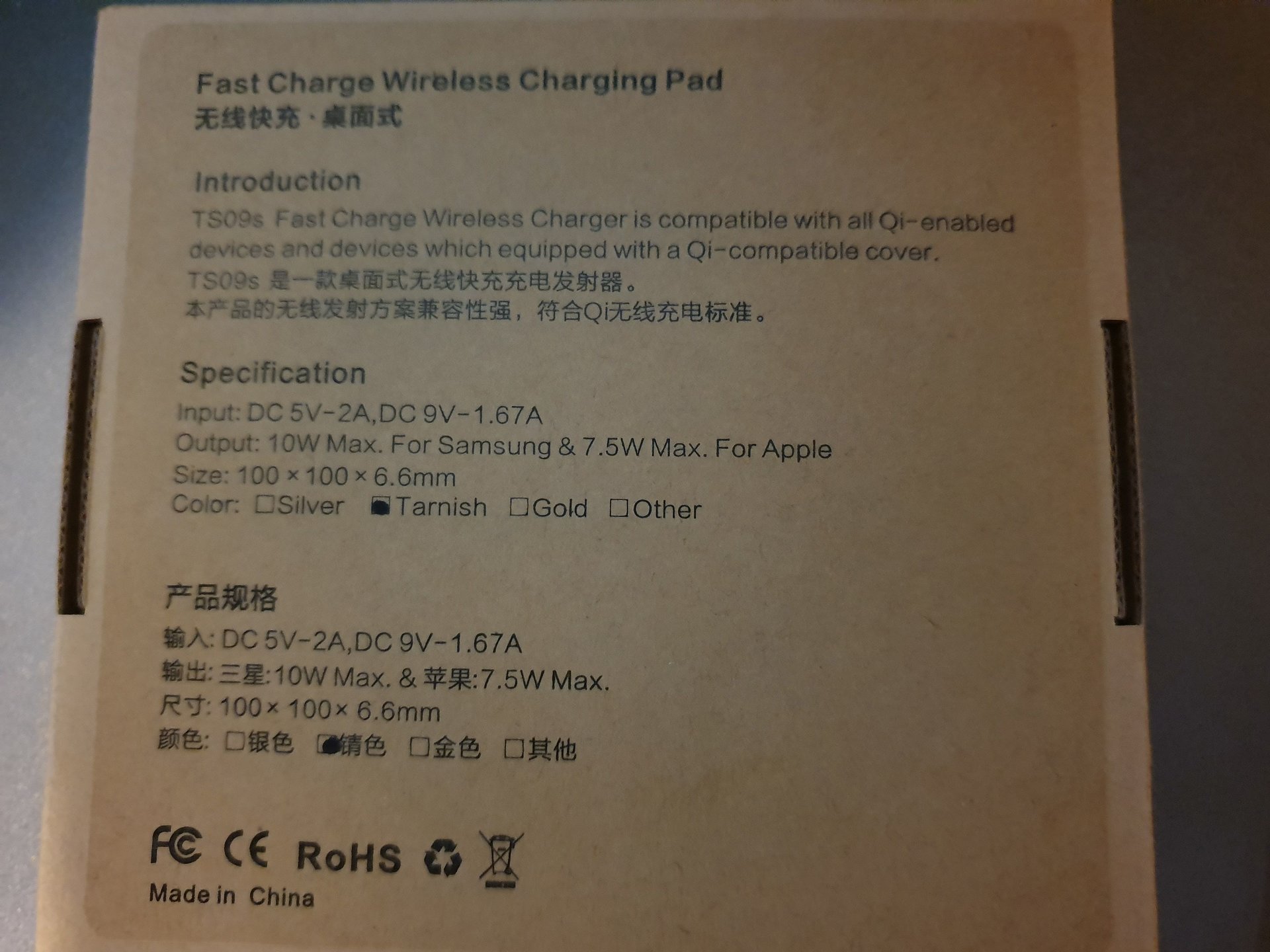

Laut Beschreibung sollte die Station 10W Fast Charge für Samsung unterstützen :1f615:

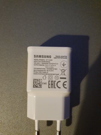

originales Samsung Netzteil + Drittanbieter Ladestation (billig aus China) geht praktisch nie.
Entweder nimmst du ein (nicht Samsung) QuickCharge 2.0 Netzteil, oder eine originale Samsung QI-Ladestation

Oh ok... die schönen Beschreibungen bei Amazon, da steht nämlich microUSB drin.

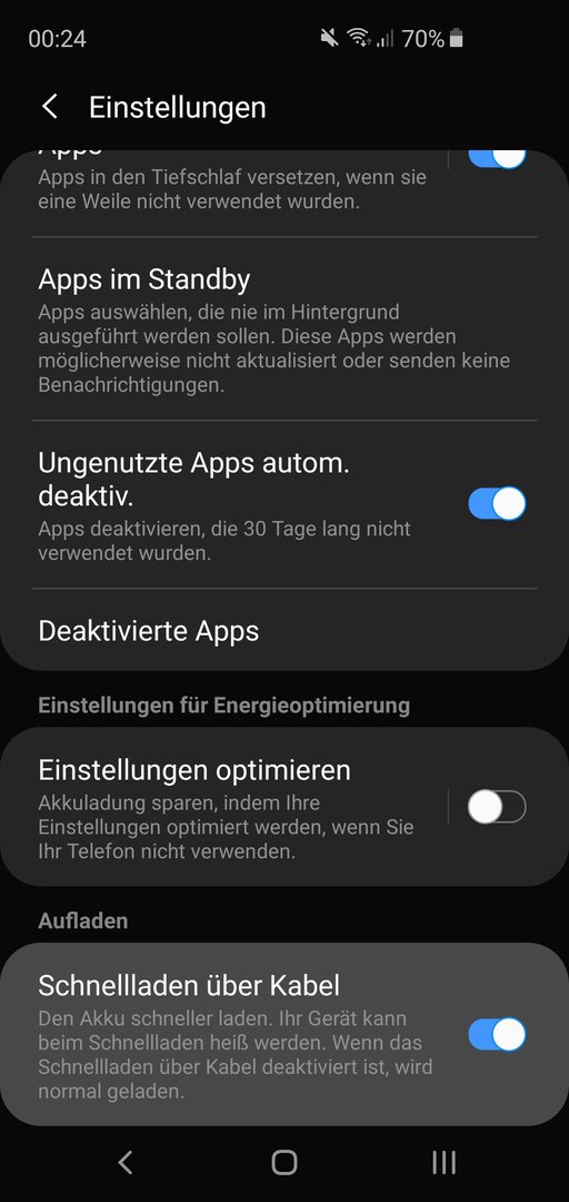

Aber wenn du das Kabel direkt an das S10 anschließt wird es schnell geladen?
Ja da dürfte die Amazon Beschreibung falsch/veraltet sein.
Genau, über Kabel funktioniert Schnellladen ohne Probleme.

Und du hast echt kein anderes USB Netzteil mit 5V und 9V da?
QuickCharge 2.0 hat doch heute beinahe jedes Smartphone.

Ja, das was im Lieferumfang ist ist auch nur ein kleines.
Ich versuch die 3 von Amazon mal und gebe Bescheid wenn es damit klappt.
