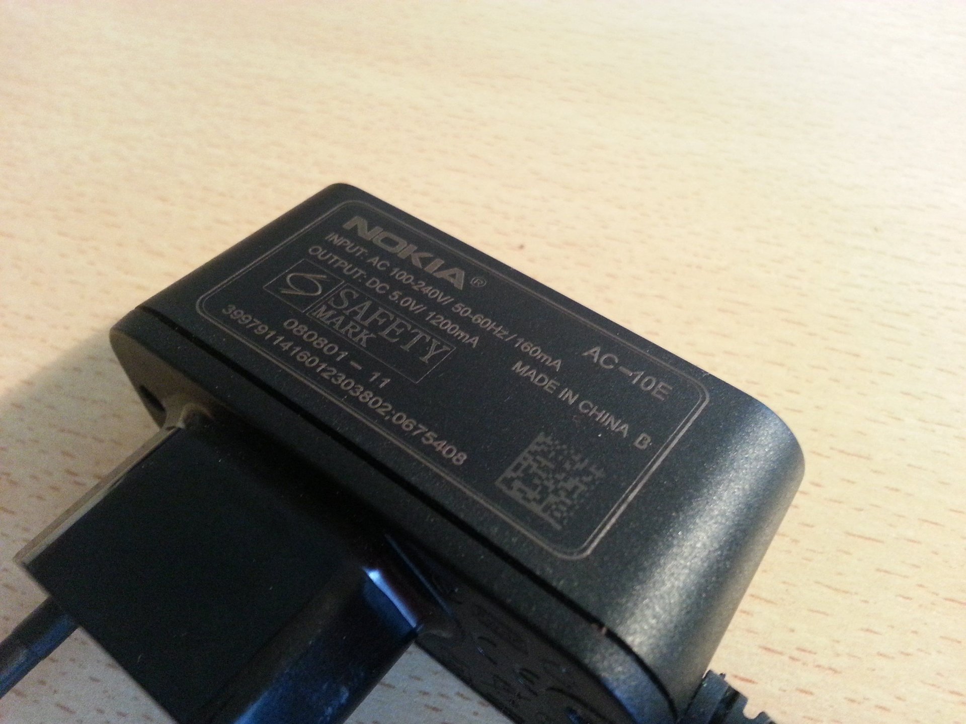

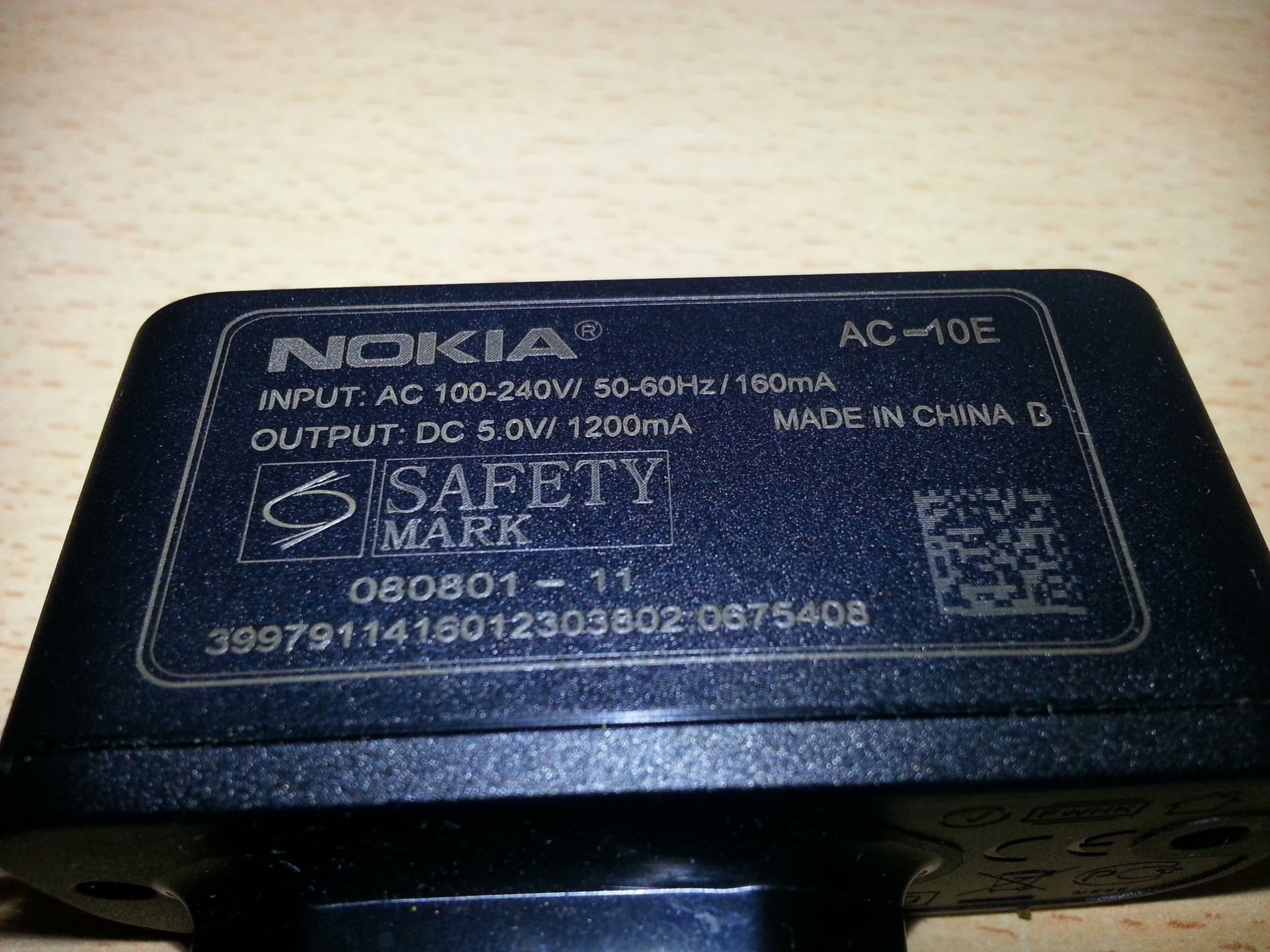

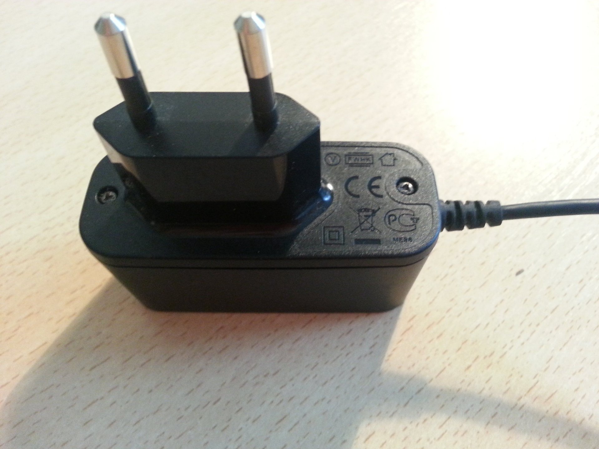

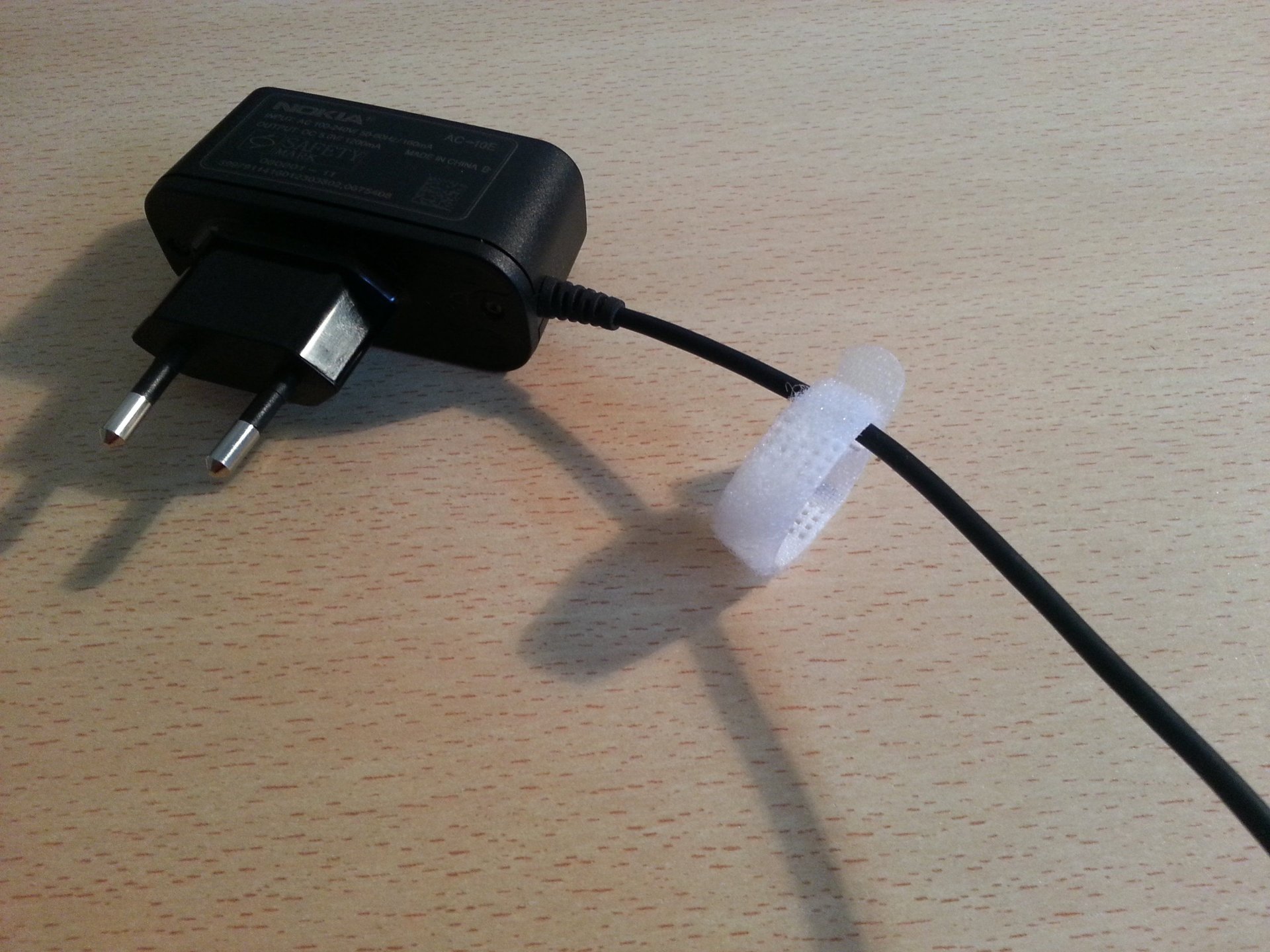

Hab' irgendwo vor Kurzem gelesen, dass die Nachbauten unten - also da wo der Stecker ist - mit zwei Schrauben versehen sind, wo beim Originalen nur Eine sein soll?! Hab' nun heute mein "AC-10E" bekommen, jedoch hat es auf der Steckerseite zwei Schrauben, eine vorne und eine hinten am Rahmen. Ausserdem steht dort drauf "AC-10EB". :confused:
Genaue Details vom Stecker:
NOKIA AC-10EB
ENTRADA
AC 100-240V / 50-60Hz / 160mA
SA|DA (oder SAIDA...):
DC 5.0V / 1200mA
PRODUZIDO NA CHINA B
3997919117979292152;0675427 (und hier neben so'n QR-Barcode)
Und das Kabel ist zusammengebunden mit 'nem Klett-Baendchen mit "Energy Star"-Audruck.
Ist der nun Original oder so'n Nachbau? :confused:
MfG
Benny.
EDIT: Hab' so'n Bild bei Google gefunden. Steht im Groben (kann nicht viel mehr erkennen) das Gleiche drauf.

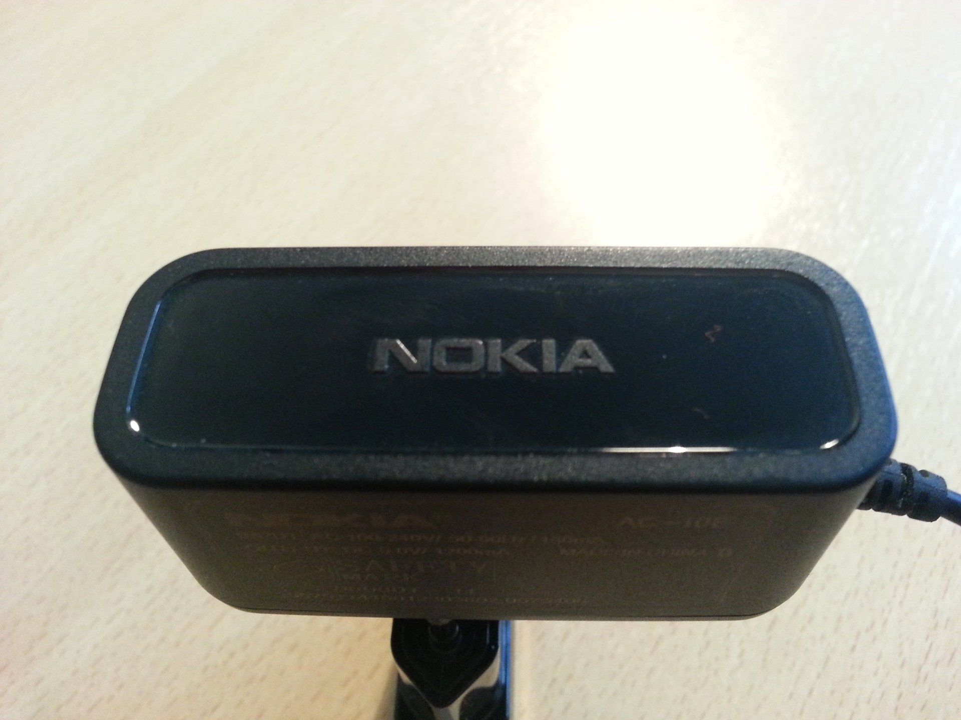

Also hier habe ich mal das Originale Netzteil, welches bei meinem Nokia Play 360° mitgeliefert wurde, von allen Seiten geknipst...
Habe ehrlich gesagt keinen Plan woran man die Billigteile erkennt!!! Lieber das Original im Laden kaufen als ein abfackelndes Netzteil riskieren ( so wie bei Amazon beschrieben )
