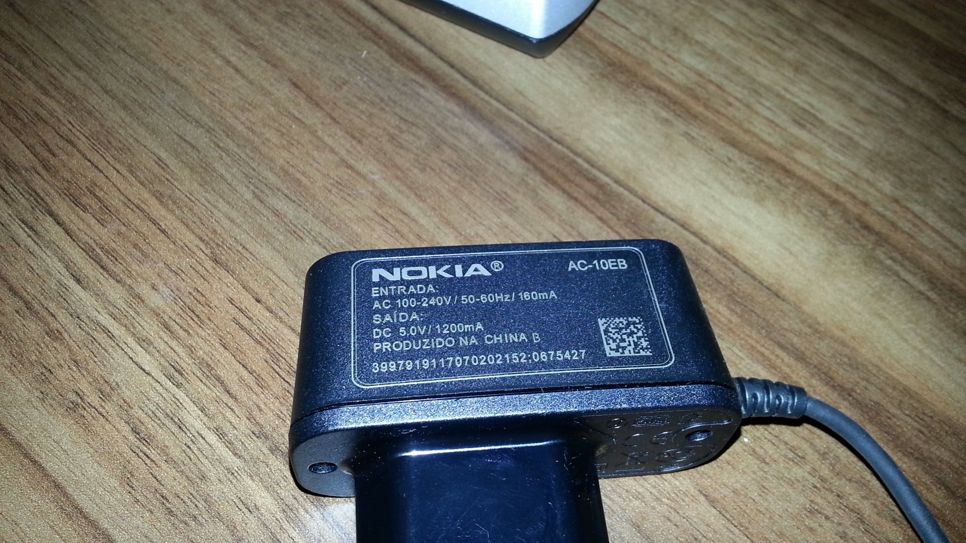

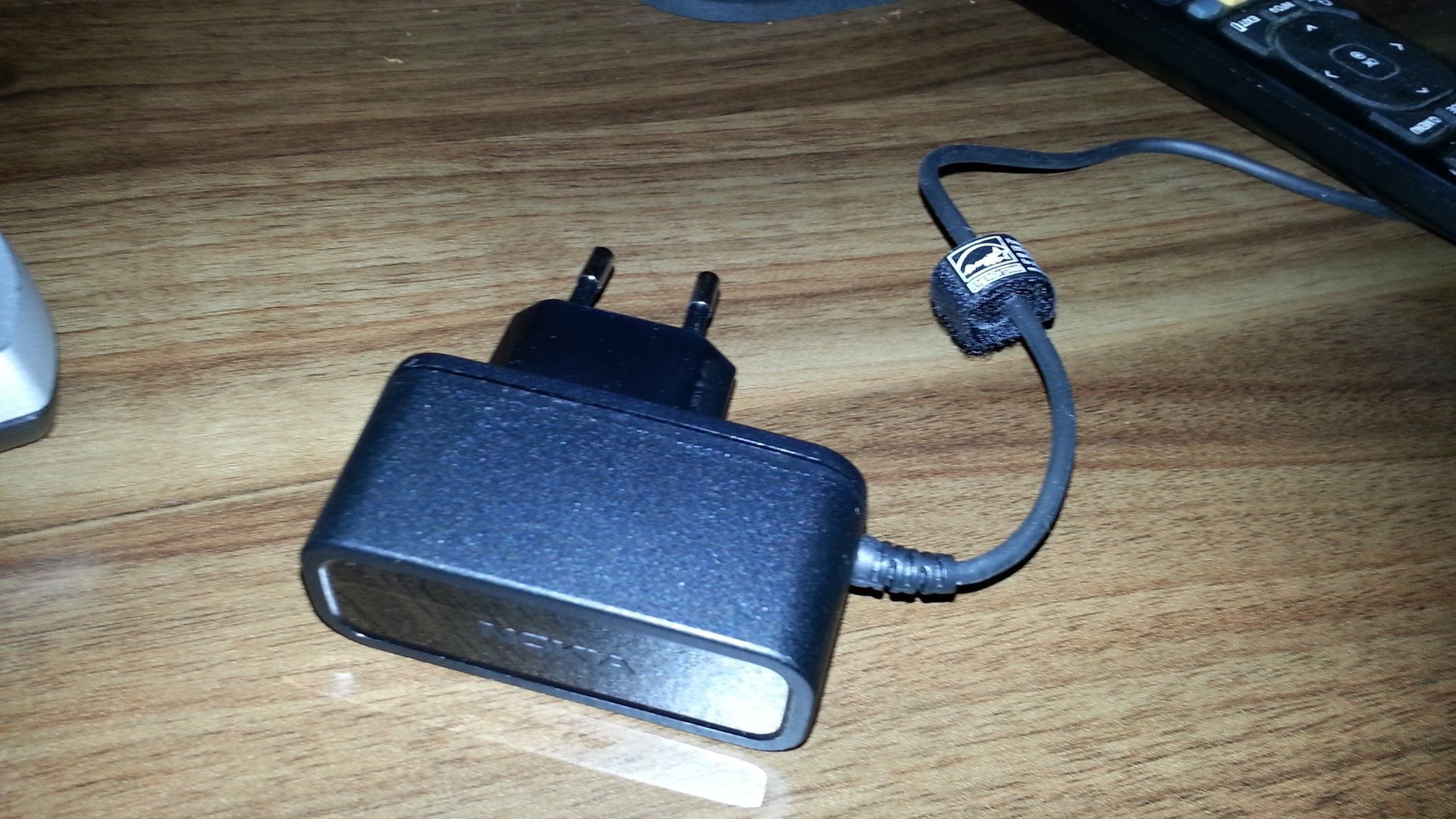

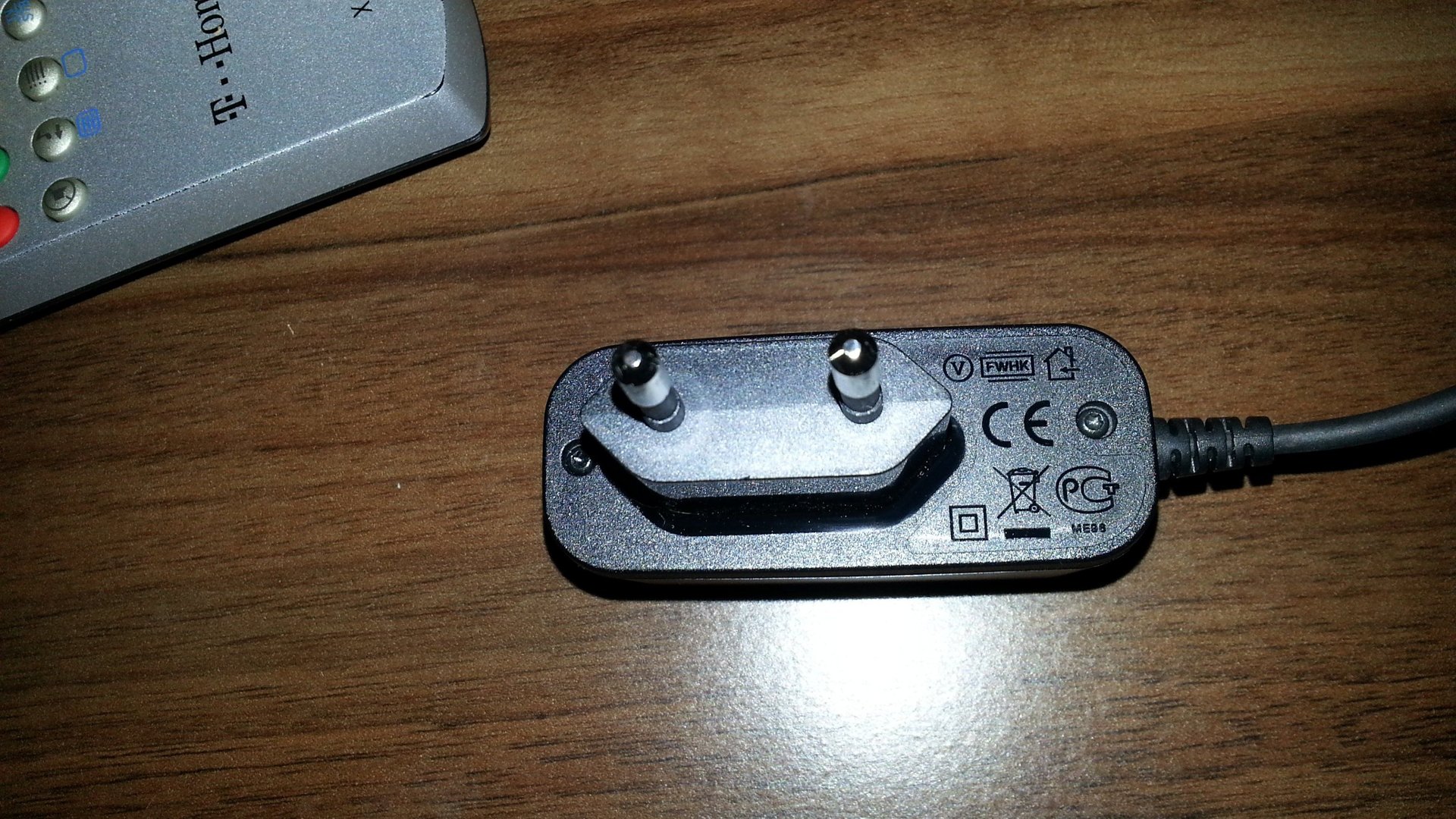

Schon mal gut zu wissen, dass das Originale bei Dir auch zwei Schrauben hat. Die sechs Symbole rund um das CE-Zeichen hab' ich auch. Die einzigen kleinen Unterschiede, die mir auffallen:
- Das Klett-Baendchen bei mir ist Schwarz
- Die Aufschrift auf dem Etikett, wie oben schon abgeschrieben
- Modell-Bezeichnung "AC-10EB" anstelle von "AC-10E" - evtl. eine Revision B?!
Sonst sieht's identisch aus. Denke, dass es dann wohl auch ein Originales sein sollte?!
MfG
Benny.
Hier mal Bilder dazu.
Flamey schrieb:
Also hier habe ich mal das Originale Netzteil, welches bei meinem Nokia Play 360° mitgeliefert wurde, von allen Seiten geknipst...
Habe ehrlich gesagt keinen Plan woran man die Billigteile erkennt!!! Lieber das Original im Laden kaufen als ein abfackelndes Netzteil riskieren ( so wie bei Amazon beschrieben )
Super, vielen Dank. Meines von Amazon sieht exakt so aus wie Deins.
So wie es aussieht hat Benny1988 ein portugiesisches Netzteil... Vielleicht liegt es ja daran das die Bezeichnung ein wenig abweicht
Naja, haengt nun seit knapp 30 Std. in der Steckdose und bisher ist noch nichts abgefackelt. Es wird waehrend des Ladevorgangs nur ein wenig warm - etwas mehr als Handwarm - noch so, dass man sich nicht die Finger verbrennt. Denke, dass man das dann wohl als Original bzw. "gefahrlos" abstempeln kann?!. :)
MfG
Benny.
MfG
Benny.
