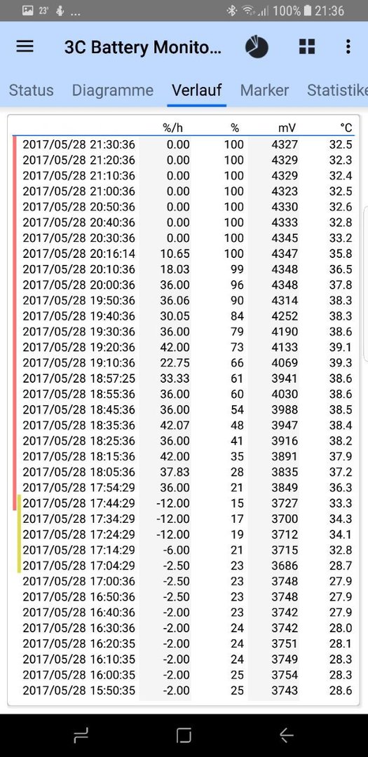

Habe mit einem S8+ und der app 3C Battery Monitor aus #192 von @maik005
das originale kabelgebundenen Ladegerät EP-TA20EBE mit der Induktiven Ladestation EP-PG950 für S8 /S8+ verglichen.
Erweiterte Funktionen -> Zubehör -> Kabelloses Schnellladen -> Schnelles induktives Laden aktiviert
Kabelgebundener Ladevorgang Galaxy S8+ SM-G955F mit Originalen Ladegerät und USB-C Kabel EP-TA20EBE
von 15% Akku- bis 100% Akkuladung in 92 min (1h 32`)
max. Akkutemperatur 36,5° bei 71% Akkuladung
Kabelloser Ladevorgang mit Hülle Spigen® [Liquid Crystal] mit der Induktiven Ladestation EP-PG950
von 16% Akku- bis 100% Akkuladung in 160 min (2h 40`)
max. Akkutemperatur 38,1° bei 68% Akkuladung
Kabelloser Ladevorgang Ohne Hülle mit der Induktiven Ladestation EP-PG950 für S8 /S8+
von 15% Akku- bis 100% Akkuladung in 141 min (2h 21`)
max. Akkutemperatur 39,3° bei 66% Akkuladung
15% Akkutemp. 32,3°
38% Akkutemp. 34,8°
71% Akkutemp. 36,5° AkkuTemp.max
98% Akkutemp. 31,8°
100% Akkutemp. 29,7°
2. Vergleich
16% Akkutemp. 30,3°
38% Akkutemp. 37,4°
68% Akkutemp. 38,1° AkkuTemp.max
74% Akkutemp. 37,7°
99% Akkutemp. 35,0°
100% Akkutemp. 33,1°
3. Vergleich
15% Akkutemp. 33,3°
35% Akkutemp. 37,9°
66% Akkutemp. 39,3° AkkuTemp.max
73% Akkutemp. 39,1°
99% Akkutemp. 36,5°
100% Akkutemp. 35,8°

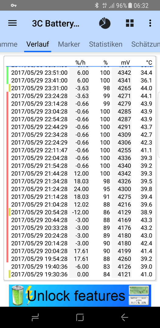

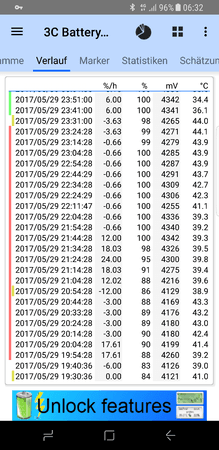

denke, es hängst mit der Temperatur zusammen. Hab mal das Battery Widget laufen lassen: Anker PowerPort Qi10 Ladestation mit Ugreen Quickcharge Netzteil hat bei 84% aufgehört zu laden 19:30 - dann S8 auf den kalten Boden gelegt und runterkühlen lassen, dann wieder auf die Ladestation bis 20:44, läd bis 90%, verliert dann Ladung und wird warm... 20:54 von der Station genommen, Ladegerät (Netzteil) auf original vom Samsung S8 gewechselt und S8 wieder auf die Anker Qi Ladestation gelegt - wird langsam wieder warm, erreicht aber 100%... um 23:41 das S8 an das "normale" S8 Ladekabel (nicht induktiv) angeschlossen, dann schnell wieder 100% und normale Temp über die ganze Nacht.

Mit dem originalen Ladegerät und der originalen Induktiven Ladestation steigen die Akkutemperaturen beim Ladevorgang bis ca. 70%, darüber verringert sich die AkkuTemp. wieder. Siehe auch den Verlauf in m. #202
Die Zubehör-Ladegeräte regeln den Ladevorgang vermutlich nicht korrekt.

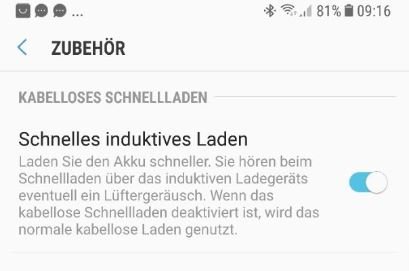

Wie kommt ihr denn eigentlich an die Einstellung "Kabelloses Schnellladen" bzw. "Schnelles induktives Laden"?
Kann diese weder beim Akku (dort nur normales schnellladen) noch unter Zubehör finden?!?
Software ist die aktuellste (Ende Mai)...
oder über die Suche in den Einstellungen: "Schnelles induktives Laden"
Kann es sich bei der Einstellung (zumindest bei der Anzeige beim Anschließen oder Auflegen) um einen Softwarebug handeln?
Schnellladen ist bei mir deaktiviert, trotztdem wird es dann angezeigt.
Ich hatte das "Schnellladen" auch deaktiviert.
Aber mit dem auflegen des Handys auf die inductive Ladestation wurde die Funktion wieder aktivert.

Mit der Firmware G955FXXU1AQEB ist der Eintrag in den Enstellungen
Ja, auch meine Version (aber G950) - den Punkt gibt es trotzdem nicht :(
Wird der eventuell erst Freigeschaltet durch die original Ladestation?
Wird erst freigeschaltet, wenn man es das erste Mal mit einem Schnellladegerät benutzt.

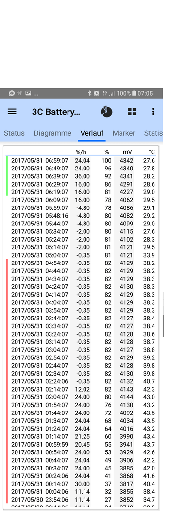

Hallo wie versprochen veröffentliche ich jetzt das Ergebnis aus dem Batterie Widget.
Um 23:54 Uhr habe ich das Gerät auf die Ladestation gelegt.
Gegen 02:15 Uhr habe war ich kurz wach. Da stand der Ladezustand bei 82%. Und das nach 2 1/2 Stunden !!??
Ich habe das Gerät kurz von der Station genommen und dann wieder aufgelegt. Von da an fällt der Ladezustand auf 81% zurück.
Um 5:00 Uhr war die Nacht zu Ende. Da bin ich aufgestanden und habe das Gerät von der Station genommen.
Seit kurz nach 6:00 Uhr hing das Handy am normalen Ladestecker in meinem Büro.
Mich beschleicht so ein unbestimmtes Gefühl, das mein Gerät auch einen Teil dazu beiträgt.
