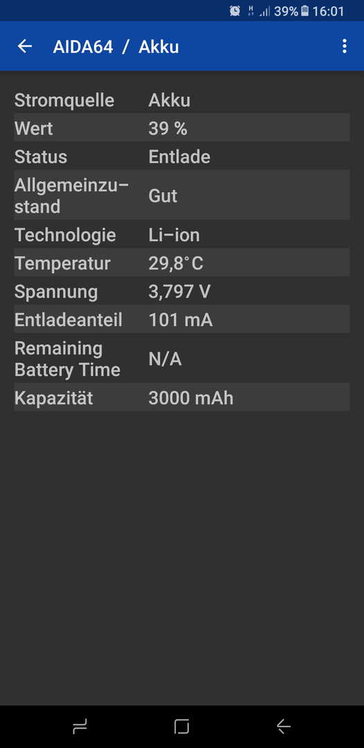

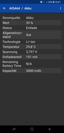

[doublepost=1497103480,1497096485][/doublepost]Gut ich starte jetzt mit,
39% Akku,
29,8 Grad Akku Temperatur.
Am Qi Lader hab ich das Original 5V 1A angeschlossen mit dem USB-C Kabel ohne Adapter.
Startzeit ist 16.05.

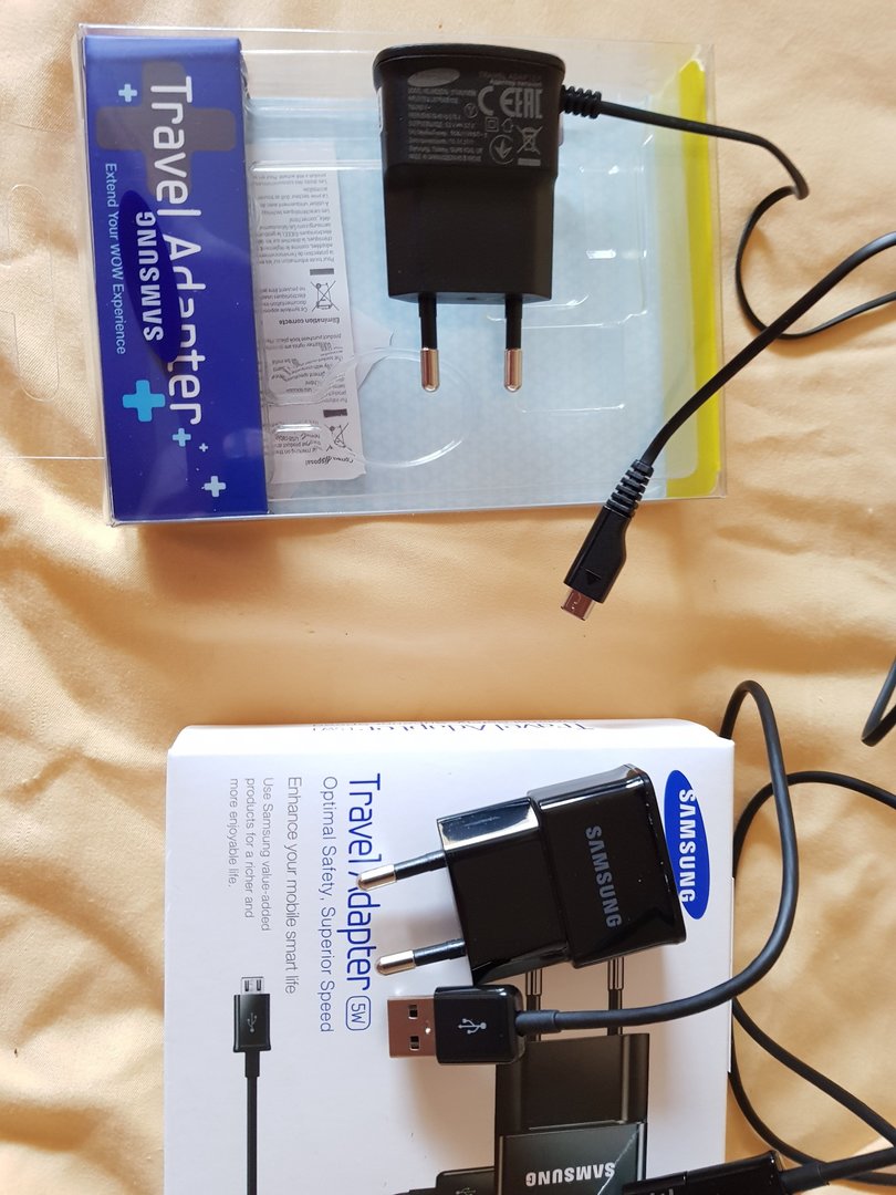

Hast du Mal Bilder der Netzteile welche das genau sind?

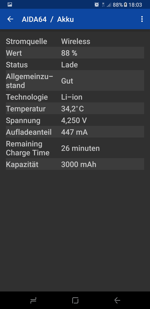

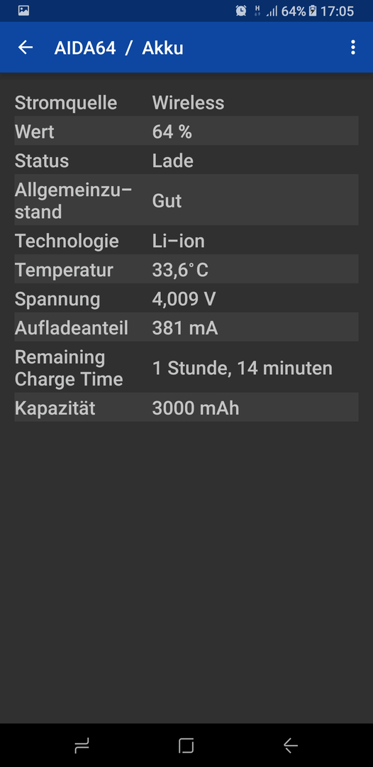

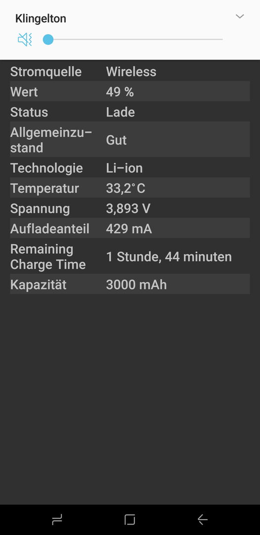

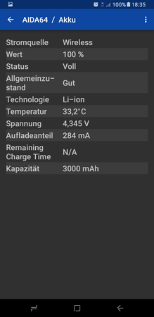

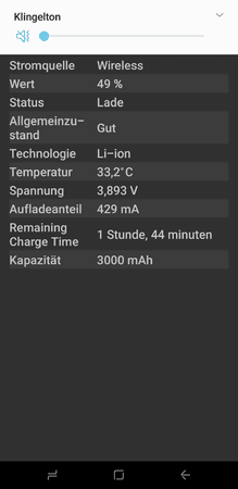

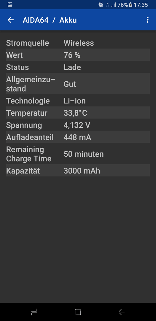

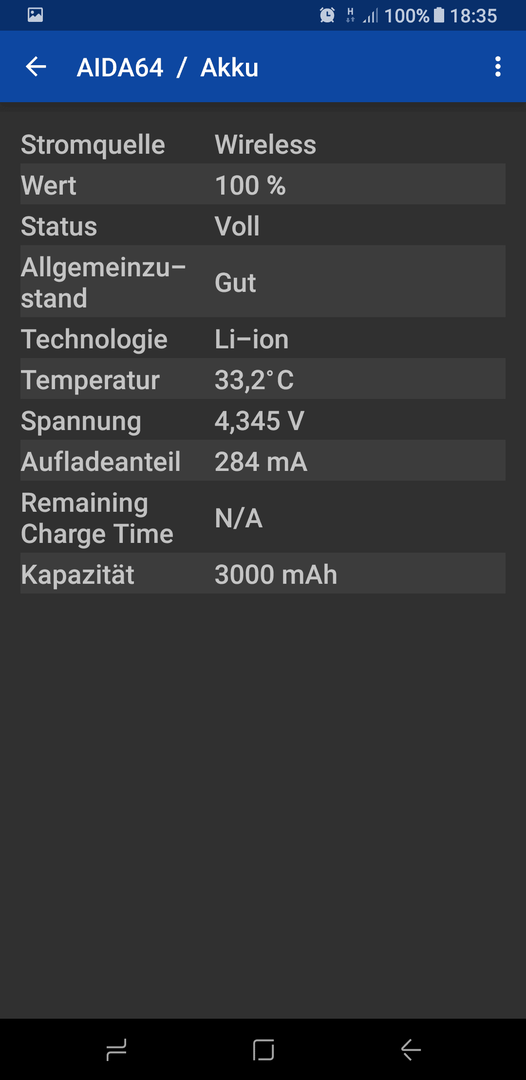

Als erstes möchte ich sagen das der Test super gelaufen ist und meine Erwartungen mehr als erfüllt hat!
Ich habe alle 30 Minuten einen Screenshot gemacht mit AIDA64 und dabei das S8 auf der Station belassen
Die Ladegeschwindigkeit lag bei etwa 25% pro Stunde. Das heißt von 0 auf 100 in ca. 4 Stunden.
Wenn man über Nacht lädt ist es mehr als ausreichend.
Die Temperatur lag permanent bei ca. 33 Grad. Perfekt für den Akku, das S8 wurde also nicht mal Handwarm. Genauso habe ich es mir erhofft.
Im Gegensatz zum Standard Netzteil da waren es gut 40 Grad!

So hier noch die Bilder von den Netzteilen und den Screenshots die ich alle 30 Minuten erstellt habe.

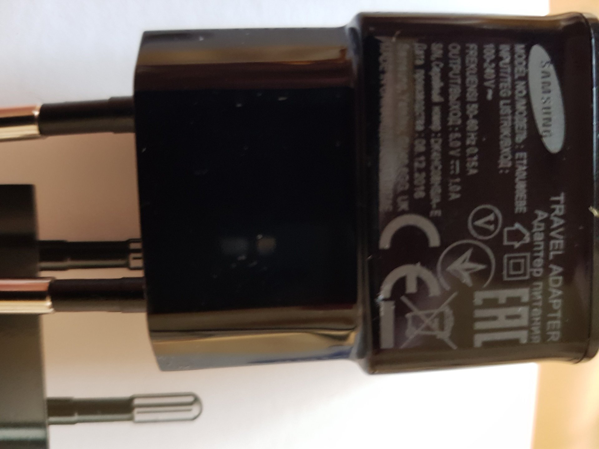

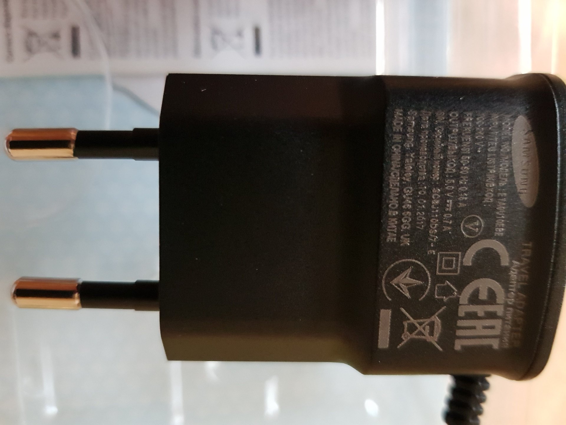

@soul Das ist das kleine mit 0.7A.
Ach Mist, verlesen. Sorry!

[doublepost=1497163675][/doublepost]@soul Hier hab ein Foto gemacht, da hast du die genaue Bezeichnung vom Netzteil.
