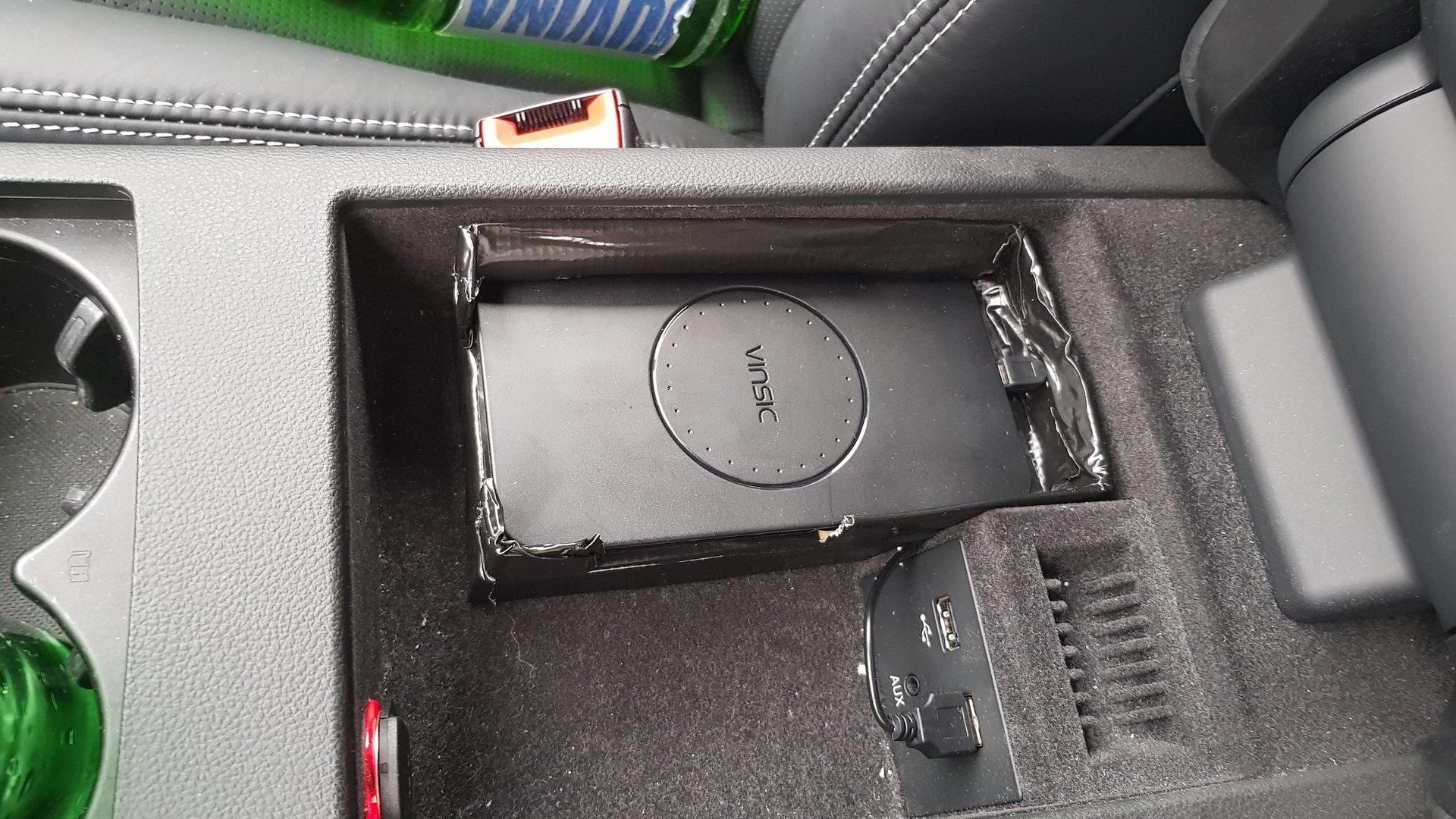

Fürs Auto habe ich mir eine Ladeschale gebastelt, damit das Telefon nicht hin und her rutscht beim Laden.
Habe dazu das Vinsic QI3 3-Spulen Gerät genommen und in eine angepasste Schale gesteckt. Darauf lege ich dann nur noch das Handy und fertig.
@TOM-TOM-CLUB Mach mal bitte Fotos von deiner Bastellei! :)
Ist unter der Mittelarmlehne.
Optisch wird es noch aufbereitet. War der erste Versuch und es klappt perfekt.

@TOM-TOM-CLUB Super, die Funktion stimmt ja schon mal! :)
