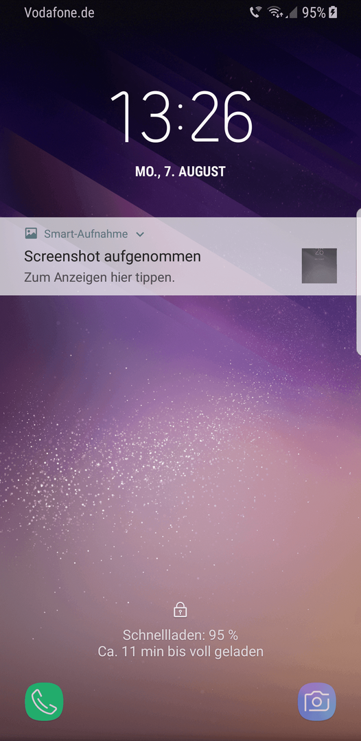

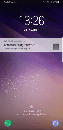

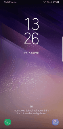

Dauert bei mir aber auch so lange.... Hmm..
Alles Original...
Anbei habe ich es mal kurz getestet und ein Screenshot gemacht. Beides dauert gleich lang.

@Holzlatte
Dein Vergleich hinkt extrem.
Ab ca. 75% wird die Ladegeschwindigkeit DEUTLICH reduziert.
DIese Anzeige macht erst deutlich darunter Sinn zu vergleichen..

@Doktor M@buse
1. Dein Akkustand ist zu hoch für den vollen Ladestrom wie bereits eben schon von mir geschrieben.
2. wie Onslaught schon sagte lädt das S8(+) bei eingeschaltetem Display IMMER nur max. mit ca. 1040mAh egal ob per Kabel oder Induktiv. Erst wenn das Display aus ist UND der Akkustand <70% kann der maximale Ladestrom erreicht werden.
Zählt das AOD auch schon als eingeschaltetes Display? Aber die Aussage das Fast Charge nur im Ruhe Modus funktioniert ist aber falsch. Denn auch wenn jetzt knapp über 2 Stunden braucht, ist trotzdem Fast Charge. Sonst müsste es über 6 Stunden dauern. Es nicht 100% Fast charge, das stimmt vielleicht ;)
@Holzlatte
Also. AOD zählt NICHT als DoT (Bildschirm-Ein-Zeit)
Fast Charge (Akkuladung mit über 1040 mA) funktioniert definitiv NUR bei ausgeschaltetem Display.
Bei eingeschaltetem Display wird nur mit max. 1040 mA geladen. Kannst du auch gerne nachprüfen.
Beim induktiven Schnellladen beträgt der Ladestrom bis zu ca. 1400-1600 mA.
