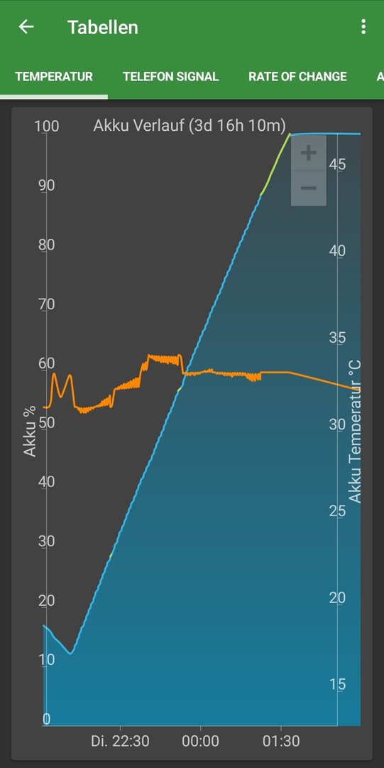

Ich messe mit GSam Battery Monitor. Hab mal meine letzte Nachtladung dran gehängt.
