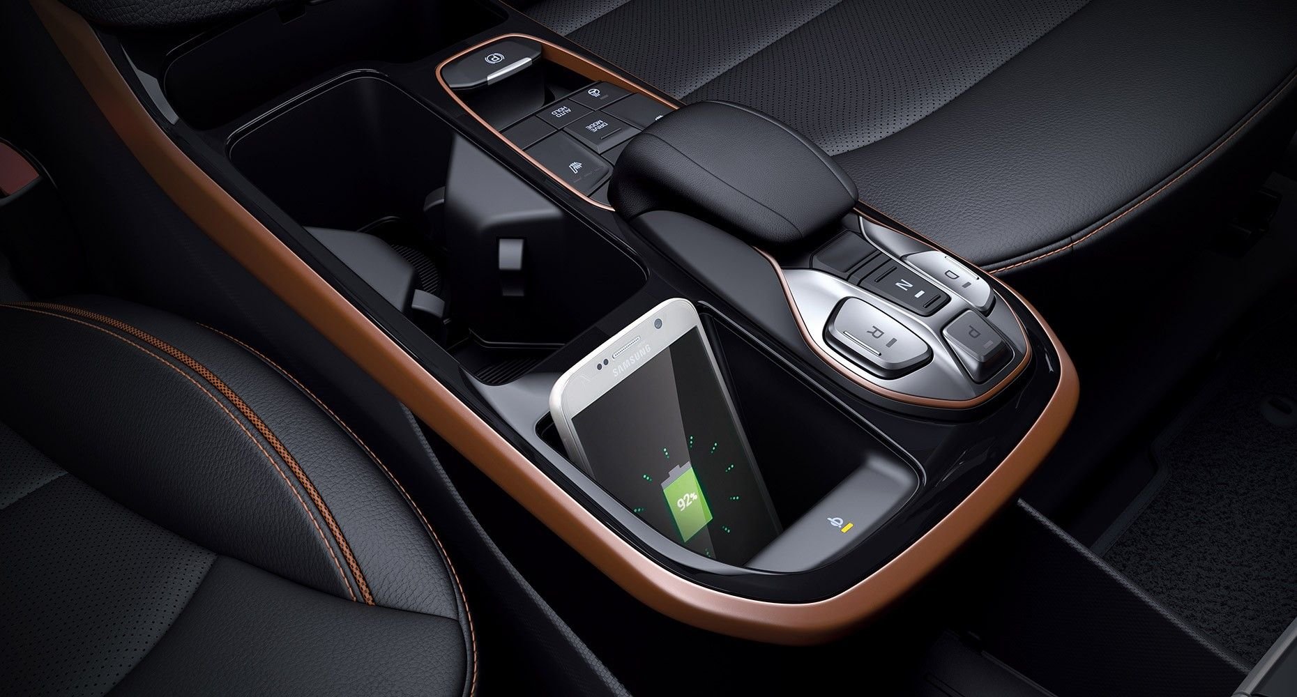

In meinem Auto, einem Hyundai IONIQ Elektro, habe ich eine eigene Ablage für Smartphones wo sie auch mit Qi geladen werden. Das funzt auch super mit dem Galaxy auch mit dem LED View Cover. Doch es wird schon nach 15% geladen recht warm. Für mein Verständnis zu warm. Ich fürchte, dass das nicht gut für die Lebensdauer der Batterie zuträglich ist. Muss man sich hierbei wirklich Sorgen machen? Lade sonst halt nur via USB C. Und das auch glaube ich nur mit 800 mA oder 1A. Fast Charging ist mir nicht wichtig.
Das Galaxy S8+ ist in einem LED View Cover drin und lädt dann eben induktiv in dem Qi Schacht des IONIQ Elektro auf.

Nein kein Problem, wenns zu heiß wird regelt der Ladestrom herunter oder hört ganz auf. Was mir aber nur bei sehr heißen Wetter passiert ist. Aber über Induktion ist es halt eh nicht so effizient. Daher wird es da minimal wärmer. Aber nicht bedrohlich

Naja eine höhere Temperatur - insbesondere beim Laden/Entladen - wirkt sich schon auf die Lebsdauer des Akkus aus.
Hat er Ladeschacht eine aktive Lüftung?
Ich meine gelesen zu haben das bei einem Auto ein solcher Ladeschacht einen Anschluss an die Lüftung hat und mit kühler Luft das Gerät beim Laden gekühlt wird.
Je nach Netzteil Lädt das S8(+) bei ausgeschaltetem Display per Kabel mit max ca. 2.200mA (beim Schnellladen) oder aber ca. 1.800mA beim normalen Laden. Beschränkend wirkt dann ggf. das Netzteil bzw. die Ladeelektronik im S8(+).
Um mit max 800-1.000mA den Akku zu laden muss entweder das Display permant eingeschaltet sein (nicht nur das AOD), oder aber das Netzteil max etwa 5V/1A liefern.
Wie warm wird es denn das S8(+) in dem Cover in der Ladeschale im Auto tatsächlich insbesondere die Akkutemperatur? Bsp mit GSam (GSam Battery Monitor – Android-Apps auf Google Play) kannst du den Wert auslesen und auch den Verlauf dir anzeigen lassen.

Hier war doch mal einer, der extra die Klima voll aufgedreht hat in seinem Auto, weil das S8 zu heiß wurde? Ist ne super Lösung, nur nicht halt im Winter! Alternativ kannst halt das Fenster runter machen!
Das S8 wird nun mal ziemlich warm bei QI laden, ist aber auf der Originalen Samsung Station genauso, weshalb ich extra mit einem kleinen Netzteil, 1A, lade.
