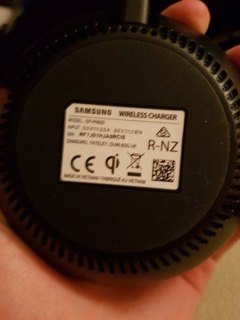

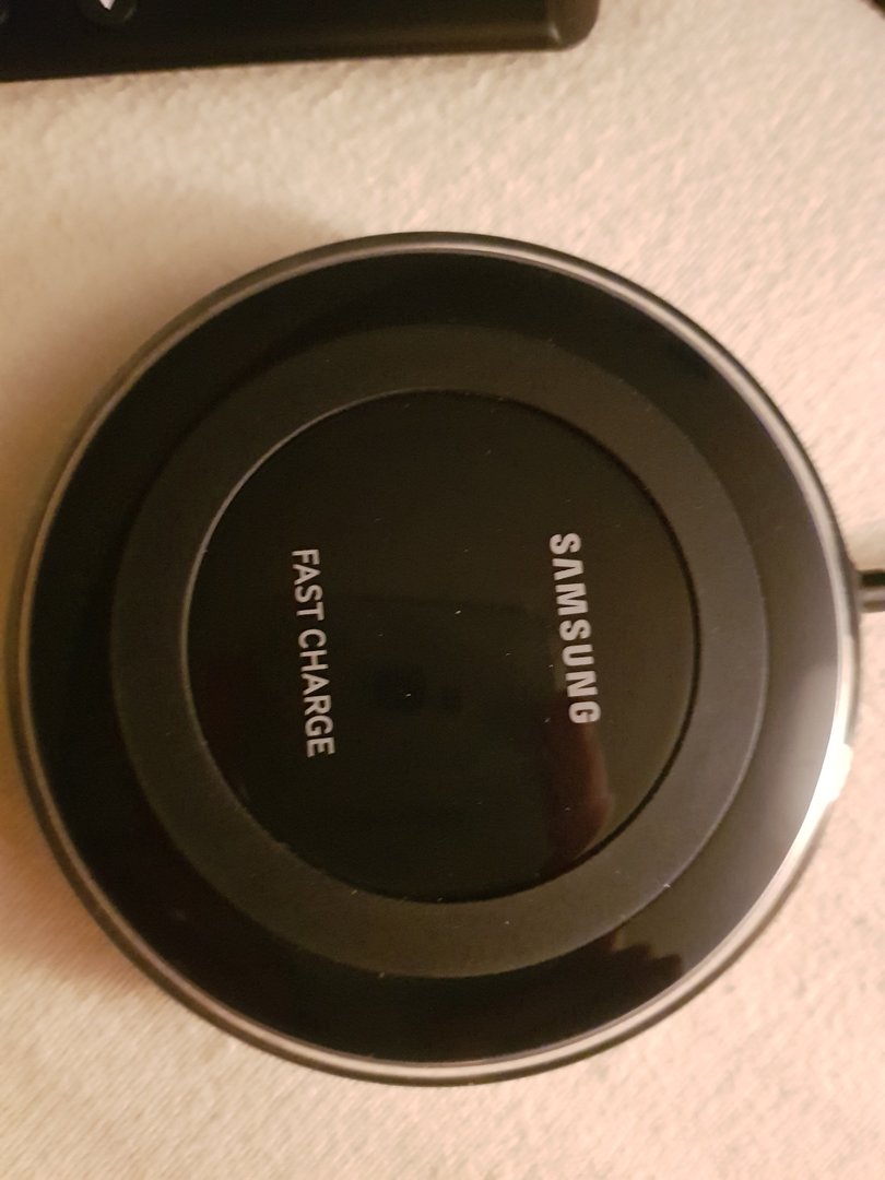

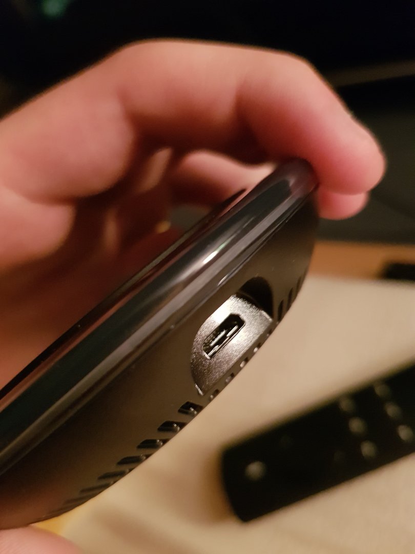

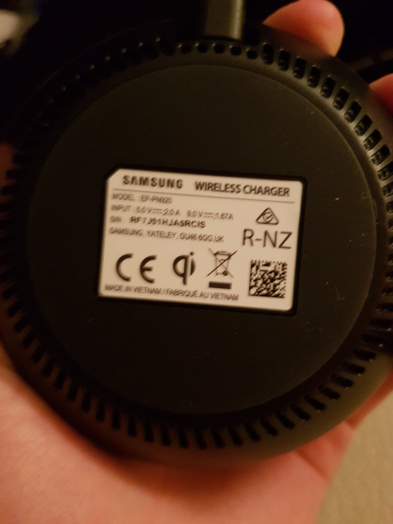

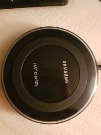

Brauche Hilfe hab mir gestern die Samsung Station gekauft (siehe bild) bekomme aber unter Gerätewartung nur schnelladen per Kabel angezeigt. Kein induktives schnellkaden. Netzteil ist das originale von Samsung nur für den Charger nehme ich ein normales usb Kabel dass ich gerade hatte. Was kann ich tun? Gerät lag schon 5 min zum laden drauf .

Du hast Dir nicht die sondern eine Ladestation gekauft.
Schnellladen...
... scheint derzeit nur mit neuen der Station EP-PG950 von Samsung in Kombination mit dem Fast-Charge-Netzteil von Samsung möglich zu sein.

Für das Schnellladen muss aber das originale Netzteil vom S8 oder ein Netzteil was 9 Volt mit min. 1,67 Ampere ausgibt angeschlossen sein.
Standard Netzteile geben immer 5V - 2A aus. Deswegen klappt es nicht mit dem Schnellladen, das wissen viele nicht.
Das Originale vom S8 gibt 5V - 2A oder 9V - 1,67A aus.

Ich benutze das originale Netzteil. Steht sogar Fast Charge drauf ^^ Deshalb bin ich ja grad etwas angepisst warum es nicht funktioniert weil ich extra dafür eine (Taba ^^) Samsung Ladeschale gekauft habe.
@xxBlack nimm auch das original Kabel, andere Kabel können auch Probleme machen! :)
Die anschlüsse sind unterschiedlich. Beim Charger selber ist es ein normaler Micro USB Anschluss und das S8 hat ja nen anderen größeren Anschluss. Deshalb habe ich es oben ja fotografiert
Also sprich das normale Samsung Kabel fürs S8 selber ist zu groß für diesen Anschluss.
Zum Handy wurde ein entsprechender Adapter mitgeliefert.
Dann probier ich den heute mal aus. Danke
Sorry, der Adapter geht von B auf C. Hab mich vertan. :( (Du bräuchtest C auf B aber ich glaube auch nicht, dass das Originalkabel wichtig ist. Bei mir geht es mit verschiedenen Kabeln problemlos.)
