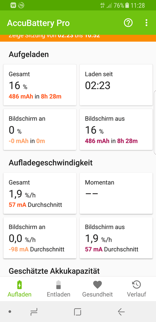

Ich habe mein s8 nun seit ca. 4 Wochen. Hatte keine Probleme.
Nun habe ich seit zwei Tagen das Problem dass der Akku sehr langsam lädt.
Sowohl über Qi (original von Samsung) als auch über Kabel.
Das Foto ist von der Sitzung über Nacht mit der Qi Ladestation.
Ist so ein Problem bekannt?
@Tommyfare
Hast Du mal ein anderes Netzteil versucht?
Verwendest Du das Mitgelieferte?
@Taba
Ja. Habe das originale und eins von Anker probiert.
Auch Kabel habe ich schon mal getauscht.
Da selbst langsamstes Laden nicht viel mehr als 5 Stunden von 10 auf 100% dauert, fürchte ich, dass dann tatsächlich ein Defekt vorliegt.
Bevor Du es mit einem Werksrestet versuchst (Datensicherung nicht vergessen!), würde ich selbst ein drittes Kabel und ein drittes Netzteil probieren und falls Du einen Adapter verwendest, auch den unbedingt einmal tauschen.
Ok. Hab den Fehler gefunden, die Qi-Ladestation betreffend.
Ich habe einen Geldschein in der Handyhülle als Reserve drin, der scheint extrem zu stören... Was es nicht alles gibt.
