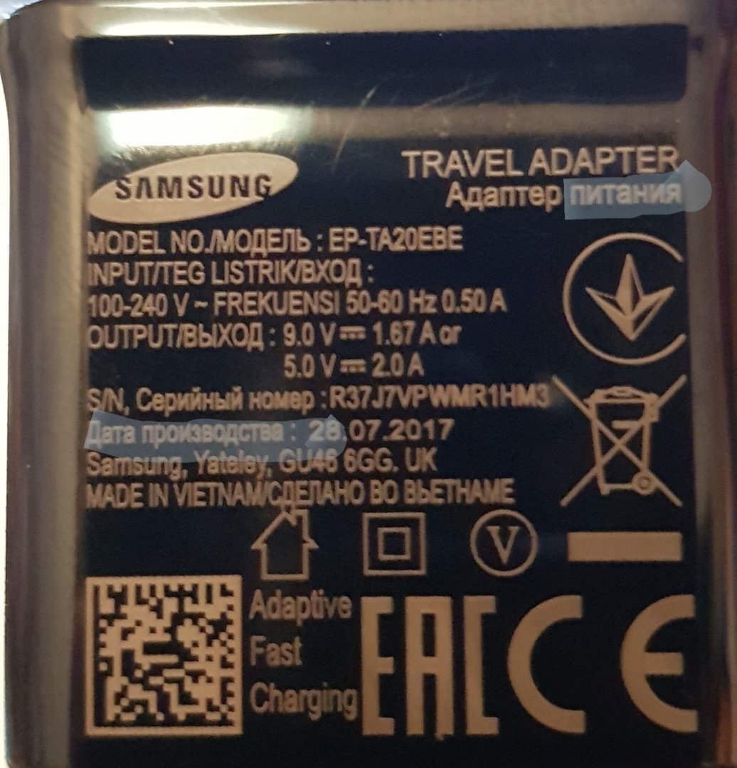

@schorsch36
falsch.
Die Schrift hat mein originales Netzteil, aus dem verschweißten Samsung S9+ Paket auch.
Dann schau mal genau hin
Grau unterlegt oben der 3. Buchstabe ist ein kyrillisches "T" und der letzte ein "ja", bei Dirk sind das lateinische "t" und "a".
In der Mitte das Herstelungsdatum ist bei dirk auch mit falschen Buchstaben geschrieben und die Worte sind falsch getrennt.
Reaktionen: Dirk151070 und maik005
@schorsch36
ach so meinst du das.
Ich dachte du meinst generell, das Kyrillische Schrift auf dem Netzteil ist.
So genau habe ich die nicht vergleichen.
Da aber bei den Spannungs und Ampere Angaben bei @Dirk151070 definitiv die Punkte fehlen, welche auch bei dir sauber und deutlich (genau wie bei mir) erkennbar sind ist es mit sicherheit kein originales Netzteil
Reaktionen: Dirk151070 und schorsch36
90V und 167 Ampere wären auch etwas viel für den armen S8 Akku. Da würde sogar eine LKW-Batterie abrauchen :D
Die russischen Bezeichnung auf dem Charger kommen natürlich noch hinzu. Auf meinem orig. aus der Schachtel ist nur Englisch
@Pennywise
wie gesagt, das Kyrillisch ist bei mir auch (der originale aus der S9+ Box)
Aber 90V bei 167A und das mit einem so kleinen Stecker...
mal eben 15 kW....
Gut das eine normale Haushaltssicherung bereits ab rund 3.7 kW abschaltet :D
Ich glaube bei 15kW dürfte das Netzteil doch geringfügig warm werden:lol:
Reaktionen: 398580

Hallo
So der aktuelle Stand ist, das ich mein Netzteil was bei dem S8+ dabei war genutzt habe und das klappte sofort, da ich dieses Kabel aber auf der Arbeit
benötige habe ich mich an Samsung gewendet, und habe ein 2 Original Netzteil bekommen das Funktioniert jetzt auch.
Was leider nicht geht, ist das ich die Dex Station an meinem PC Monitor Zuhause nutzen kann, weil ich dort nur einen Display Port Anschluss am Monitor habe und
mit einem Adapter von HDMI auf Display Port geht die Dex Station nicht.
@Dirk151070
Ok, danke!
Was hat den Saturn zu den gefälschten Netzteilen gesagt?
Die solltest du darüber auf jeden Fall informieren, damit die ihr Sortiment kontrollieren können und sich auch an den Lieferanten wenden...
Die habe ich Informiert die haben das Sortiment sofort eingepackt. Die wollten das mit Ihrem Lieferanten klären ist echt Unglaublich, ich war in über 10 Geschäften
die einen hatten Überhaupt keine Netzteile die anderen nur Fälschungen.
Reaktionen: maik005
