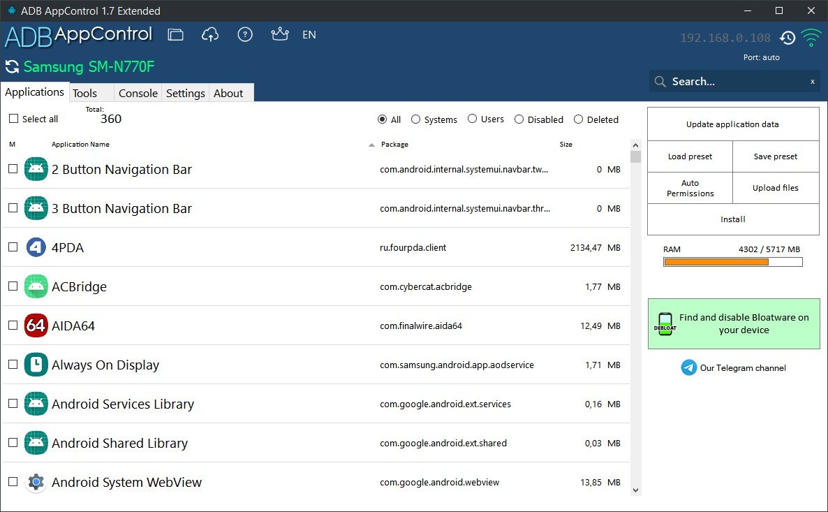

[Tool] ADB AppControl - Anwendungsmanager und Debloat-Tool (ohne Root)

Das heiße Sommer-Update 1.6.5 ist da!
Ich sage ein herzliches Dankeschön an alle Projektunterstützer! Ihr seid die Besten, Leute👍
Changelog:
- Optimierte Speicherung des Icon-Caches (keine Hunderte von Dateien mehr auf der Festplatte!) - Fehler bei der Installation von .apks-Dateien behoben (Splits) - Altbekannter Fehler mit Konsolentextfarben behoben - Seltener Fehler des Assistenten "Ihr Gerät wird nicht unterstützt" bei unterstützten Geräten behoben - Verbesserte Suche in der Anwendungsliste - Suche nach Anwendungen im Internet über den Browser hinzugefügt - Voreinstellungen können nun per Drag & Drop in das Programmfenster gezogen werden (Erweiterte Version) - Korrekturen an der genauen App-Größenoption (wenn nicht genau verfügbar, wird über adb heruntergeladen) - Batch apk Installation wurde überarbeitet (Erweiterte Version) - Umbenennung von apk-Dateien hinzugefügt - Möglichkeit zur Auswahl eines Ordners mit apk-Dateien hinzugefügt - Benutzer können nun unerwünschte oder problematische Apps melden - Andere Verbesserungen und Optimierungen Übersetzt mit www.DeepL.com/Translator (kostenlose Version)

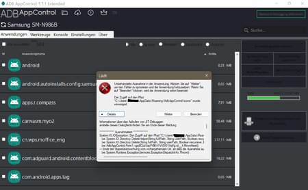

Bei mir kommt immer diese Fehler Meldung. Habe im betroffenen Ordner nach gesehen, Schreibschutz raus etc. Kein Erfolg. Sage ich "Beenden" macht das Programm zu. Mache ich auf "Weiter" versucht das Programm Icons zu laden, was aber misslingt und das Programm sich nur durch "Affen Griff" schliessen lässt.
Verbindung zum Handy usw funktioniert ja alles einwandfrei. Wo liegt der Fehler. Danke.
@Mark77 Löschen Sie einfach den Ordner "Icons" und das Problem ist gelöst.

Ok super, mit dem Löschen der Datei "Icons" war alles wieder ok. Danke.
