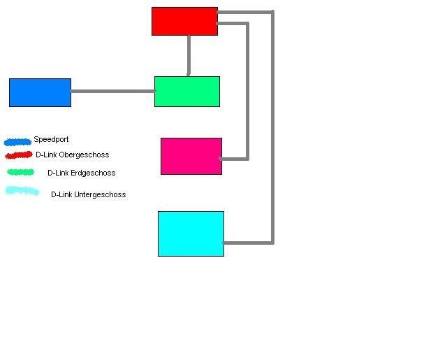

Wie sind deine Router miteinander vernetzt?
Was die Internetprobleme angeht, hört sich das erst Mal danach an, dass dein Speedport Probleme macht.
Wenn möglich würde ich versuchen deine Router Stück für Stück ans Netz zu bringen.
D.h. erst nur den Internet Router. Abwarten und schauen ob alles gut läuft. Dann den nächsten Router usw.
Ich gehe mal davon aus, dass alle Router verschiedene IP-Adressen haben und die 3 Router, welche nicht direkt ans Internet angeschlossen sind, alle den speedport als Gateway und DNS-Server eingetragen haben und DHCP-Server deaktiviert sind bzw. verschiedene IP-Ranges vergeben.
ich hab mal ne vereinfachte PaintZeichnung angehängt, welche darstellen soll wie die Router vernetzt sind, ich erklär das mal noch wie da was dranhängt:
Der Speedport hängt direkt am Anschluss & fungiert als DSL Modem, von dort geht es zum D-Link im Erdgeschoss, wo der PC von meinem Vater steht. Von diesem Router wiederum geht es via Netzwerkkabel hoch ins 1. Obergeschoss, wo der PC meiner Schwester steht, der ist direkt am Router dran, der Router verteilt dann mit nem Kabel runter wieder das Internet an den PC meines Vaters.
Vom Router im 1. Obergeschoss geht es dann via Netzwerkkabel 2 Stockwerke runter in meine Wohnung, wo dann der letzte D-Link steht, welcher dann für Internet in meiner Wohnung sorgt.
Ist bissl kompliziert, aber es geht räumlich nicht anders & reines W-Lan kannst hier vergessen als Verbindung - Ich hoffe man kann was damit anfangen.
Das Hauptproblem scheint mir mein Router zu sein, an meinem Vater seinem PC tut das Internet problemlos, da kann also nur noch der von mir Probleme bereiten...:unsure: Also der Speedport ist unschuldig.
Die D-Links haben die IP's 192.168.0.2/3/4, IP Range hab ich alles auf Standard, hab da nix dran gestellt, genauso am DHCP hab ich alles auf Werkseinstellungen - hat ja jetzt auch mehrere Jahre problemlos funktioniert ;)
Die Probleme traten erst nach Umstellung auf DSL 6k RAM bzw. die Probleme am PC erst mit dem FirmwareUpdate auf....:confused2:
Danke
Jan

fridge86 schrieb:
Ja, hab 4 Router :drool:
Hab jetzt mal Kanal 10, 11, 12 & 13 eingestellt & werde dann berichten :)
So wird das aber nichts, weil sich die Kanäle überlappen. Du brauchst sechs Kanäle Abstand, damit sie sich nicht gegenseitig stören, wenn viele Daten übertragen werden. Optimal ist 1 7 13.
Gesendet von meinem Nexus 10 mit Tapatalk 2
Ok... Ist es ein Irrglaube, dass wenn ich alle Router auf denselben Kanal stelle die Sendeleistung besser ist?
Also es ist definitiv so, dass die Verbindungen oben stimmen & alles geht, unten in meiner Wohnung nicht, also ist das Problem mein Router unten :mad:
Das ist ein absoluter Irrglaube! Die stören sich gegenseitig. Wobei im Normalfall auch zwei Router auf einem Kanal laufen können, aber nicht automatusch müssen.
Beim W-LAN liesst man da verschiedenes. Zwischen von 2 - 6 Kanälen alles schon gelesen. Da du 4 Router hast, bleibt dir nur der Abstand von jeweils 3 Kanälen. Wobei du natürlich optimieren könntest, indem die die Router mit benachbarten Kanälen weit auseinander legst.
Der Abstand gilt überigens nur für 2,4GHz W-LAN Netze. Bei 5GHz soll jeder Kanal Störungsfrei neben dem anderen laufen. Habe da aber keine Erfahrungswerte.
Da alle Router per Kabel miteinander vernetzt sind, würde ich auf jeden Fall die DHCP Server aller Router (bis auf die des Speedport) deaktivieren. Theoretisch müssten die Router doppelte IP-Adressen vergeben können. Das würde zu Problemen führen. Bsp.: Du bekommst von deinem Router die IP 192.168.0.100. Deine Schwester kommt mit Ihrem Smartphone nach Hause, dieses verbindet sich im Erdgeschoß mit dem Speedport und bekommt dort ebenfalls die 192.168.0.100. Schon kommst du nicht mehr online.
Ich würde zum testen 4 dauerpings laufen lassen (192.168.0.X -t) um zu prüfen, welchen Router du tatsächlich noch erreichen kannst und welchen nicht.
Danke für die Richtigstellung des Irrtums!
Bei mir sind 2 Router auf dem gleichen Stockwerk. Die maximale Entfernung zwischen 2 Routern sind genau 2 Stockwerke, ich denke da kann ich getrost gleiche Kanäle verwenden :)
Das mit der IP-Range hab ich noch gar nicht bedacht, das muss ich unbedingt noch richten. Die Erreichbarkeit der Router teste ich halt indem ich auf die Konfigurationsseite gehe.
Ich mache NICHTS an Einstellungen am Router und trotzdem geht irgendwann das Internet nichtmehr, was sich nach einem Werksreset des Routers wieder legt. Die Beobachtung was ich dabei gemacht habe ist:
z.B. das Forum hier geht nicht sofort nach dem Reset, aber Facebook z.B. geht sofort problemlos?!
Hast Du evtl. hierfür auch eine Theorie? :/
DANKE!
Gruß & schönen Sonntag
Jan
