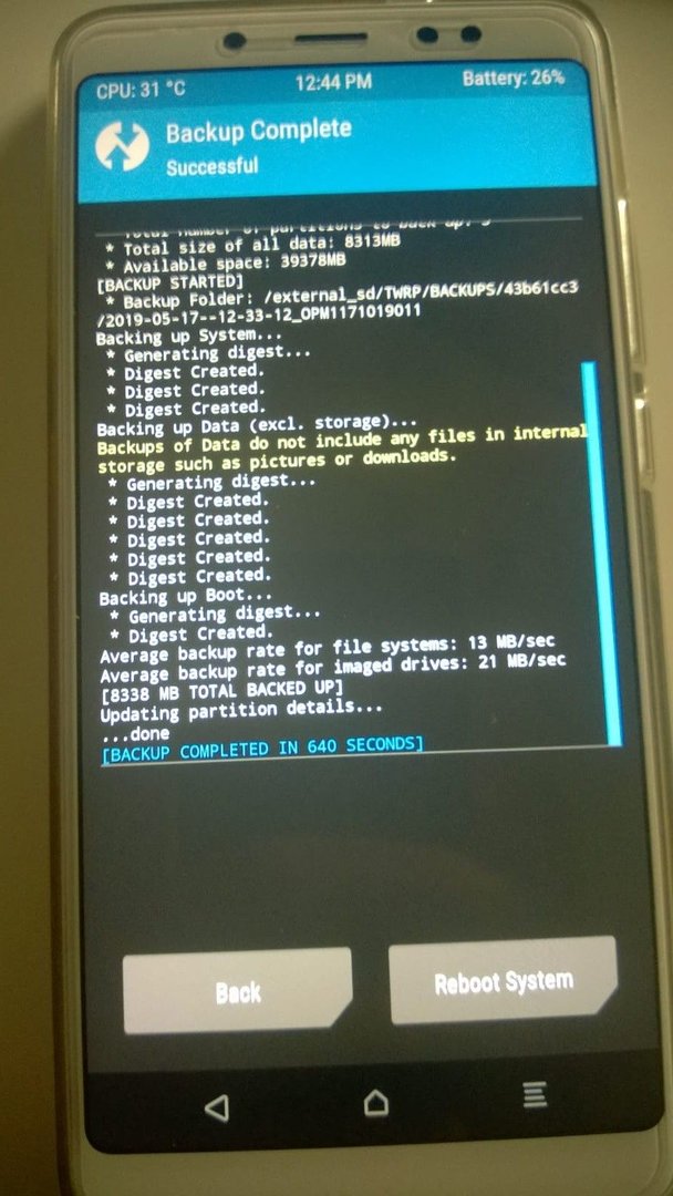

[doublepost=1558115637,1558114248][/doublepost]Danke Nik und vor allem an Dich Jens :1f44c: :1f60d:
Reaktionen: DavidLacht, TramJens und nik

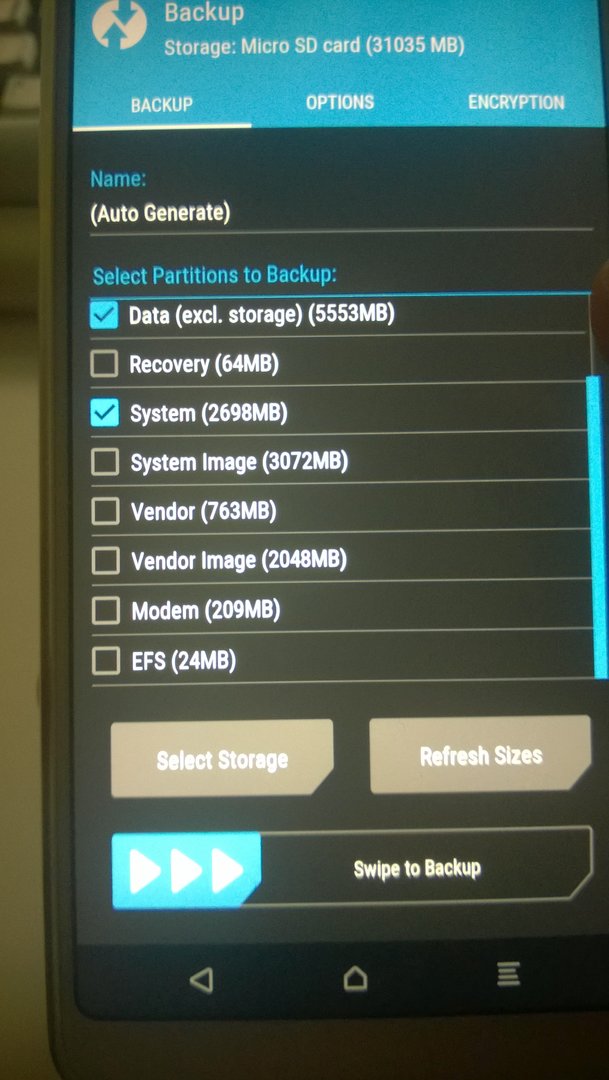

Hab ich mich auch gerade gefragt aber zumindest vorhin gefunden ,während ich den Punkt "Firmware" nicht eindeutig erkennen kann ...
magicw schrieb:
EFS und Firmware sind Partitionen, die du einmalig nach erstem Aufspielen von TWRP wegsichern solltest. Durch CustomROMs werden diese aber nicht beeinflußt.
Also gleich nochmal :)
@renaldo
Firmware gibt es bei mir auch nicht
Reaktionen: renaldo
Ok das beruhigt mich etwas :1f605:
dann jetzt noch ausschliesslich EFS sichern (24mb) und während dessen andächtig mein Lumia 920 ,mit dem ich gerade aus der Not hier schreibe und Foto mache ,streicheln weil es noch immer lebt :)

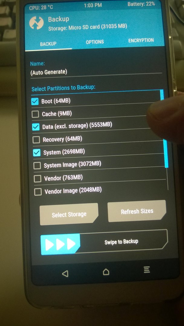

Was muss ich sichern, wenn ich eigentlich nach einem Update nur die Apps + Einstellungen wieder herstellen möchte. Sind dazu auch
- System
- Data
- Boot
notwendig oder reicht da allein nur Data?
@chgiceman
Data reicht.
Reaktionen: chgiceman
System und Boot brauche ich dann doch nur, um komplett alles herzustellen, also auch das OS, richtig?
@chgiceman
Richtig.
