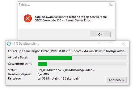

Um bei einem anderen Hardware gleichem Gerät, in meinem Fall ein Samsung S4, müsste es doch möglich sein, das Verzeichnis TWRP auf PLatte zu sichern und dann mit einem Programm wie MPE in den internen Speicher zurückzukopieren. Danach mit TWRP mit dem Gerät, auf dass das TWRP Verzeichnis kopiert wurde, im TWRP-Recovery-Modus eine Rücksicherung zu fahren. Man hätte dann einen Klon, den man bearbeiten könnte, z.B. einen anderen Besitzer eintragen usw.
Beim Versuch das TWRP Verzeichnis auf das andere S4 zu kopieren, fliege ich mit MPE nach ca. 1 GB mit der Fehlermeldung raus, die ich als Anhang beifüge.
Habe ich einen Denkfehler, ob das überhaupt geht oder mache ich etwas falsch oder müsste es ein anderer Weg, Programm, als MPE genommen werden, evtl. der WE???

Du willst diesselbe Sicherung auf zwei Geräten aufspielen?
Der Fehler hat nichts mit TWRP zu tun. Es ist einfach nur ein Fehler beim kopieren.
Ich verstehe jetzt auch nicht, was daran so besonders sein soll?? Du kannst deine TWRP /data-Sicherung (ohne Verschlüsselung) auf jedes beliebige Handy aufspielen.

Von wo nach wo genau wolltest du das Backup kopieren? Direkt vom Handy auf Platte und das hat den Fehler verursacht? Wenn ja, kann ich mir schon denken, woran es liegt.
Du hast, obwohl es der interne Speicher ist, keinen Zugriff auf die Dateien. TWRP speichert sie mit Zugriffsberechtigung root:root.
Öffne eine Terminalapp auf dem Handy und gib folgendes dort ein:
Code:
chown -R media_rw:media_rw /data/media/0/TWRP
chmod -R 755 /data/media/0/TWRP
