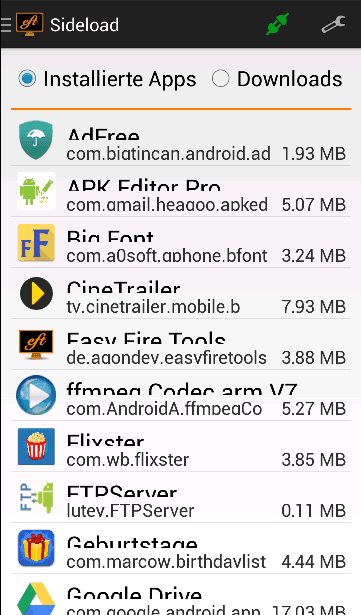

- Im Sideload-Modus sollte bei Auswahl einer installierten bzw. heruntergeladenen App (Downloads) vorab eine Abfrage kommen. Wenn man mal unbeabsichtigt mit dem Finger auf einen Eintrag gerät, wird die jeweilige App ohne Rückfrage gleich auf die Box installiert.

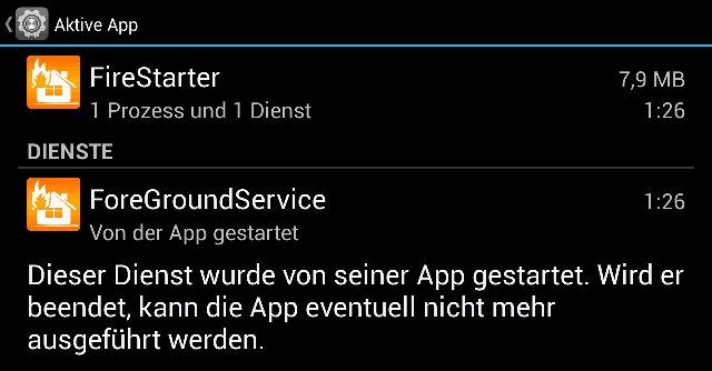

Warum der FireStarter auch nach einem Neustart nicht funktioniert ist mir ein Rätsel, denn da sollten ja eigentlich alle Abhängigkeiten wieder aktiviert worden sein. Von EFT wird lediglich ein "adb shell am force-stop" ausgeführt, was einem normalen Befehl zum Schließen entspricht.
Habe die Daten mal so übernommen und auf die Box übertragen lassen, was auch erfolgreich geklappt hat. Inwieweit sich das z. B. auf die Wiedergabe auswirkt, wird sich zeigen.
Du hast recht, beim nächsten Aufruf der erweiterten Einstellungen im Media Center Modus sind wieder die vorgegebenen Standardwerte zu sehen, als wenn man nichts geändert hätte. Aber selbst weiß man es ja besser.
GerritN schrieb:
Ich hatte vermutet, dass es ggf. am fehlenden Slash am Ende liegt, aber wenn ich diesen anfüge werden alle Dateien auch zu Verzeichnissen :( Ein Unterscheidung zwischen Datei und Ordner ist an dieser Stelle eher aufwendig, da es sich um Remoteobjekte handelt.
Was würde dann ein Backslash ( \ ) bewirken?
Ok, nach einigen Tests habe ich des Rätsels Lösung gefunden.
Solange die Easy Fire Tools App auf dem Mobile Phone gestartet bleibt, und man über die App die AFTV2-Box neu starten lässt, erscheint nach dem Neustart auch wieder der FireStarter auf dem Bildschirm.
Wenn man allerdings die AFTV2-Box nach dem Beenden von FireStarter über die Tastenkombination auf der AFTV-Fernbedienung neu starten lässt, erscheint zwar der Eintrag der FireStarter App wieder im Taskmanager, allerdings startet die App selber nicht und wird demzufolge auch nicht auf dem Bildschirm angezeigt. Eine vorher festgelegte Klick-Aktion zum Starten von FireStarter in den Einstellungen desselbigen bringt auch nichts.
3. Test war das komplette vom Strom trennen der Box, nachdem die FireStarter App über die Easy Fire Tools App beendet wurde. Bei noch aktivierter laufender Easy Fire Tools App, startet der FireStarter nach dem Neustart neu.
Trennt man die Verbindung durch Beenden der Easy Fire Tools App und nachfolgender Stromtrennung der Box, startet FireStarter wieder nicht automatisch und auch nicht durch eingestellte Klick-Aktionen.
Wenn das Phänomen bei der Amazon FireTV Box der 1. Generation nicht auftreten sollte, dann bleibt für Nutzer der 2. Generation nur folgender Weg.

PS: Bleibt also nur noch das Problem mit dem FireStarter auf Geräten der 1. und 2. Generation übrig, für dessen Lösung ich auch schon eine Idee habe.
Der FireStarter ruft eine externe Service Datei auf, die sich als Dienst in Android installiert und im Autostart läuft. Dieser Service ist dann auch für die Hintergrundüberwachung verantwortlich.
Beendet man Easy Fire Tools, wird auch dieser Dienst beendet, und somit startet FireStarter nach einem Neustart nicht mehr automatisch oder per Klick-Aktion.
Beendet man Easy Fire Tools nicht, wird der FireStarter scheinbar nur minimiert statt beendet. Das merkt man spätestens, wenn man die Box mit der AFTV-Fernbedienung neu starten will. Denn dann kommt der FireStarter nochmal kurz in den Vordergrund.
Kann es also sein, dass dieser Dienst beendet wird, sobald die Easy Fire Tools App geschlossen wird?
Wenn Du dafür keine Lösung finden solltest, müsste man versuchen, solche Autostart-Apps im Taskmanager irgendwie auszugrauen, damit diese nicht beendet werden können und das oben genannte Problem auftritt.
Schon alleine der Tatsache geschuldet, dass sich das Beenden folgender Dienste auch nicht gerade positiv auswirken würde.

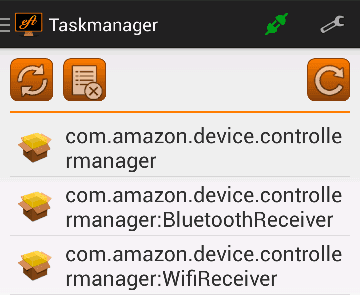

Es ist interessant zu sehen, dass bei Dir auch einige Amazon-Prozesse angezeigt werden. Der Taskmanager zeigt nämlich nur Prozesse an, welche auf Benutzerbasis gestartet wurden, um genau das von Dir genannte zu verhindern. Nun weiß ich nicht genau, ob dies durch den Firestarter verursacht wurde, oder ob dies auch im unangetasteten FireTv 2nd Gen auftritt. Unabhängig davon werde ich aber Prozesse, welche mit com.amazon beginnen noch ausschließen.
Kannst Du den für die Schwierigkeiten verantwortlichen Dienst vom Firestarter namentlich benennen? Diesen würde ich dan auch ausschließen von der Auflistung.
Die 3 Dienste aus dem Screenshot oben erscheinen deshalb, weil ich neben einem USB-Hub noch die WiFi-AFTV2-Fernbedienung und den Bluetooth-Gamecontroller der 1. Generation am AFTV2 betreibe.
Zu Deiner Frage:
Ich weiss nicht, ob Dir das hier weiterhilft. Ansonsten frage ich mal den Autor.
PS: Nach logischer Erkenntnis müsste der Dienst den internen Namen "com.firestarter.foregroundservice" haben.
