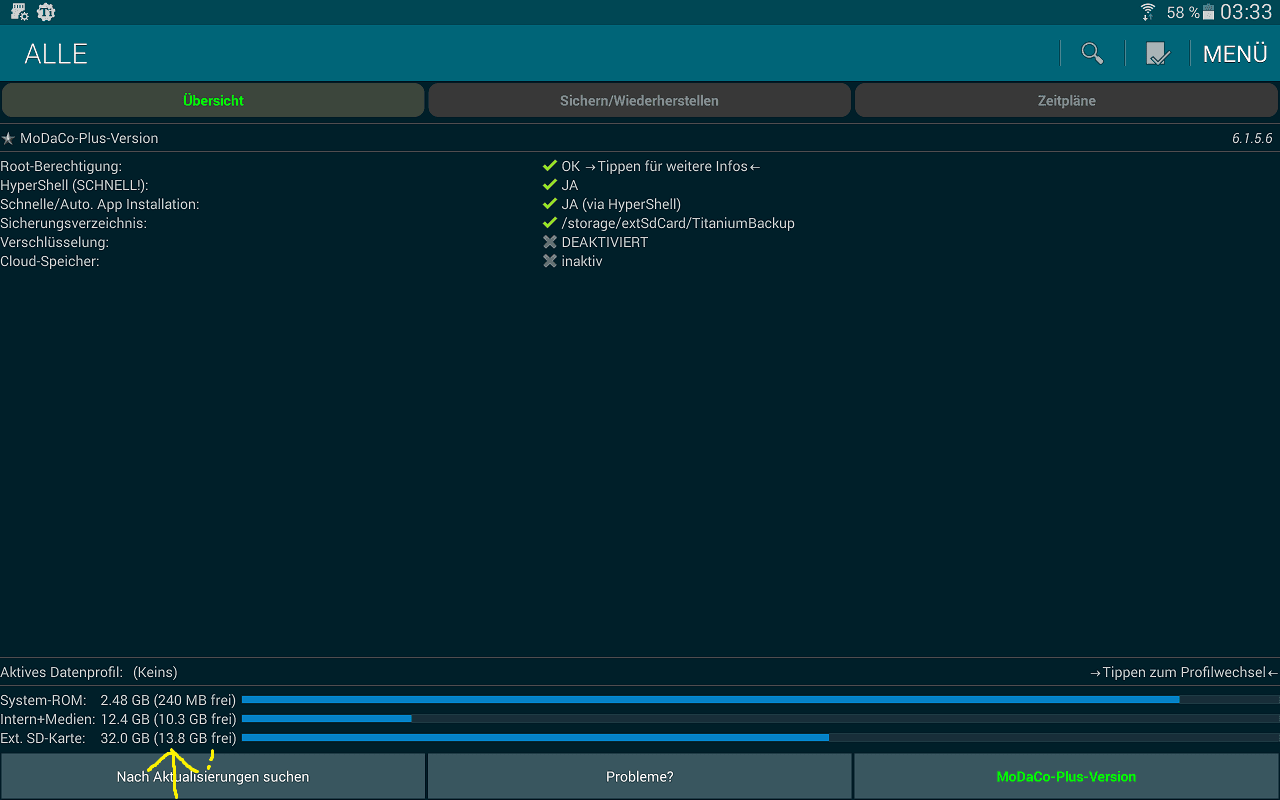

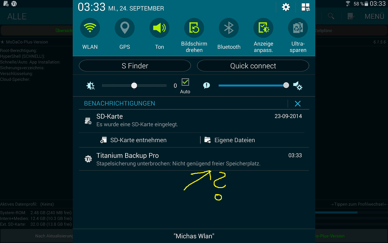

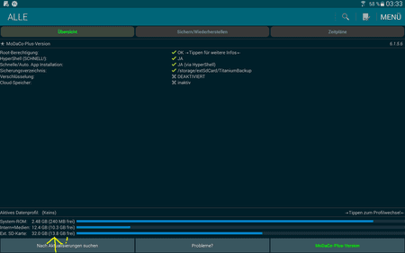

habe das 10.5 und verwende Titanium Backup Pro v6.1.5.6, ich stelle dort immer ein das der auf der Externen Speicherkarte sichern soll.
Aber TB verweigert den Dienst auf die SD Karte zu schreiben, mit ner Meldung, daß kein Platz drauf wäre, was totaler Humburg ist.
Zuvor war die SD Karte mit Fat32 Formatiert, habe nun exFat Formatiert, das Tappi zeigt mir falsche freie Werte an, ca 10 GB werden unterschlagen. :( ExFat scheint auch wesentlich Langsamer zu sein.
Aber dennoch laut Info 13.x GB Frei, TB speichert aber nicht.
Kann mir bitte jemand weiter Helfen? Auf allen anderen Geräten funzt es Prima.

Mit dem ES Datei Explorer kann ich ja schreiben, das st ja das komische daran, aber ich teste den Fix mal.
EDIT: Mit der App hat es wunderbar funktioniert. Dankeschön.
