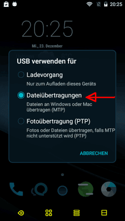

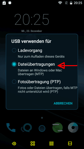

Bin jetzt nach ROM-Wechsel auch in die Falle getappt. Schau mal ob es an dieser Banalität liegt.
Der USB-Modus ist in MM wohl defaultmäßig gern auf "Nur Laden" gestellt :rolleyes2:
