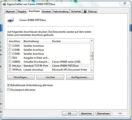

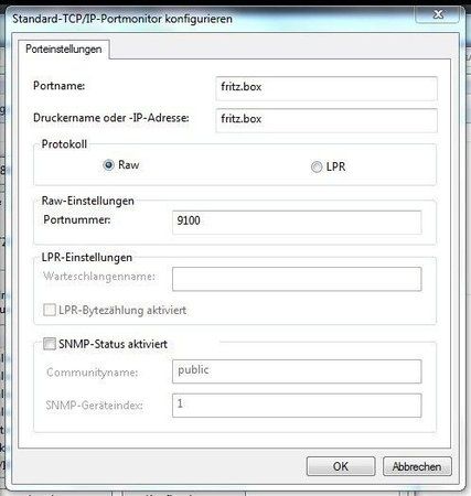

ich beabsichtige bei mir zu Hause vom Smatphone bzw. Tablet Dokumente auf einem Drucker, der direkt an einer Fritz!box hängt auszudrucken. Über WLAN komme ich auch von beiden Geräten auf die Fritz!box, aber den Drucker, den ich von den im Netz befindlichen Windows-PCs sehen und ansprechen kann, kann ich von den Android-Geräten weder sehen, noch ansprechen.
Geht das direkte Drucken aus Android nur über externe Dienste (GoogleCloudPrint, PrinterShare, etc.) oder kann ich auch innerhalb des lokalen Netzwerkes drucken? Der Drucker, Canon Pixma iP4850, ist per USB an der Fritz!box angeschlossen und besitzt auch nur eine USB-Schnittstelle.
Wenn du es schaffst, die Druckseiten im Androiden so aufzubereiten, dass sie der Drucker versteht, und die Kommunikationsfrage geklärt ist (in welches Protokoll setzt die Fritz den USB-Druckeranschluss um? TCP 9100? oder doch "nur UDP/BJNP?), sollte das größte Problem gelöst sein.
Ich vermute allerdings, dass das Rendern der Seiten in Android mühsam bis unmöglich sein dürfte - Canon ist nicht gerade dafür bekannt, für "exotische" Systeme Druckertreiber zu bauen (die für Linux musste man sich lange Zeit aus Singapur holen).
Eine Verschwörung gegen Internetausdrucker? ;)
Der Drucker ist an der FRITZ!box mit dem Protokoll RAW und der Portnummer 9100 eingestellt. Ansonsten sind nur auf den PCs, die diesen Drucker nutzen die Original Canon-PIXMA-iP4850-Treiber installiert, siehe beigefügte Graphik.
