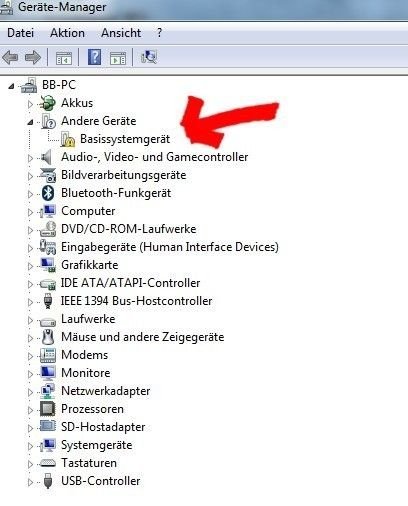

Naja, es muss der PC sein, sh. Anhang, er kann das Basisgerät nicht installieren, was auch immer damit gemeint, weil jede Hardware einwandfrei funktioniert und auch jede Software :glare:

Handy wieder an PC angeschlossen, weil mit Daten sollte ja wenigstens die SD-Card gelesen werden, fing auch an, den Treiber zu installieren und schwubbs, wieder die Meldung "Treiber kann nicht installiert werden".
Du musst rechtsklick auf Basis Geräte machen, Eigenschaften und dann den Treiber de installieren. Danach den Treiber von der Samsung Homepage installieren. Danach sollte es klappen war bei meinen Nöte 1 genau so. Aber Vorsicht mit Windows 8 laufen die Treiber nicht so richtig.
Schon mehrfach versucht, es kommt immer die gleiche Meldung. Ich fürchte, das liegt am Vaio, auf dem Laptop war mal Vista drauf und weil das Mist ist, hab ich ein neues Win7 installiert, zwar alle Treiber bei Sony gesucht und installiert, aber da muss der Fehler liegen.
