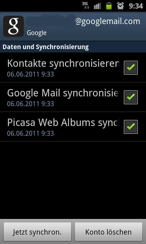

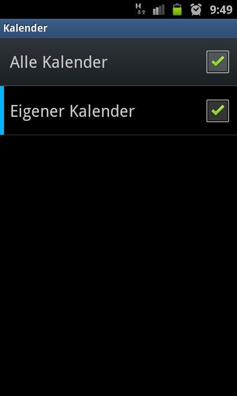

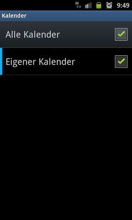

Nun hab ich ein Problem bei der Synchronisation zwischen Google-Konto und dem Handy.
er synct die E-Mails, die Kontakte, Picasa aber NICHT den Kalender.
Wie kann ich einstellen, dass er den Kalender auch synct?
Ich hab Euch mal 3 Screenshots mit hochgeladen. Vielleicht erkennt ihr da sofort den Fehler ;)

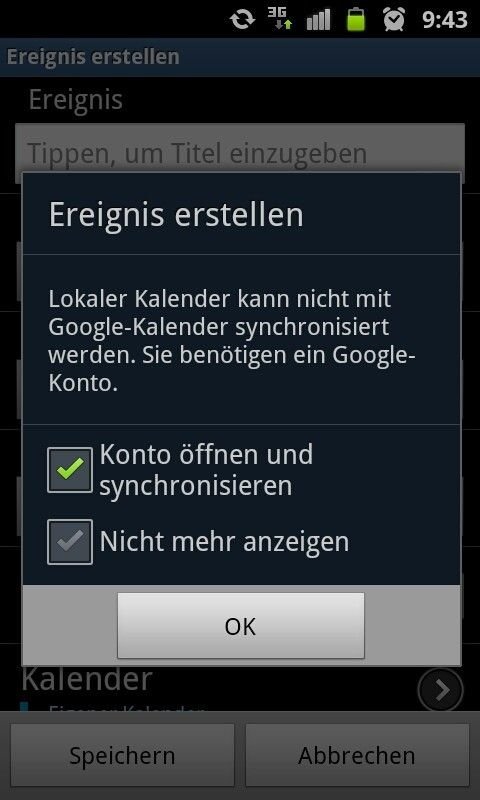

Ich habe das gleiche Problem.
Kalendereinträge die ich bei Google erstelle, werden auf das Handy synchronisiert.
Aber Kalendereinträge die ich auf dem Handy erstelle, werden nicht mit Google synchronisiert.
Ist das ein "bekannter" Bug? Gibts sonst eine Lösung ohne das eins einfach so funktioniert weil ein zweites Googlekonto eingestellt wurde?
