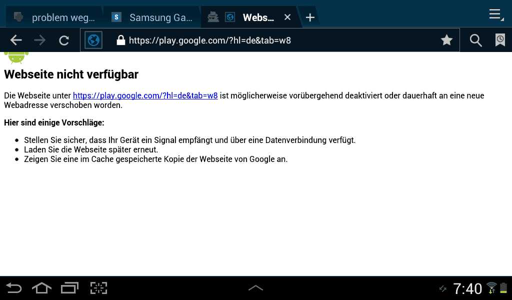

Dies zeigt mir mein Tab an, das ich ganz neu hab. Ich kann im Browser surven aber wenn ich bei Google auf anmelden drücke dann zeigt er mir "Website nicht verfügbar" an. Ich habe garantiert eine stabile Verbindung per W-lan.
Auch die Uhrzeit ist richtig eingestellt.:cursing:
Habe einen Screenshot angehängt.
Bitte helft mir ´, weil ich diese coole Kiste nicht wieder zurückschicken möchte.:(
Stabile WLAN-Verbindung alleine reicht nicht. Du brauchst schon noch eine gute (und stabile) Signalstärke. Wie man am Screenshot erkennen kann, ist diese bei Dir nicht so toll. Check das mal.Mit Speedmeter.net kannst Du mal Deine Up-/Downloadrate prüfenMit Wifi Analyzer solltest Du mal schauen, ob Du einen besseren Kanal findest. Oder surfst Du durch 3 Stahlbeton-Wände???Ggf. solltest Du auch mal prüfen, ob die Vergabe einer statischen IP für Dein Tab Abhilfe schafft. Aber Du schreibst ja, dass die Verbindung stabil ist...
€: welchen Browser nutzt Du? Das "Geheim-Männchen" oben kenn ich nicht. Surfst Du über Proxy???
Das "Geheim-Männchen" bedeutet er ist im "anonymmodus"
evtl liegt hier schon das Problem.
Aber deine Verbindungsstärke ist nicht soo toll.
Geh doch mal näher an der Router und test dann nochmal.
Mach aber vorher den "anonymmodus" aus.
"""Stabile WLAN-Verbindung alleine reicht nicht. Du brauchst schon noch eine gute (und stabile) Signalstärke. welchen Browser nutzt Du? Das "Geheim-Männchen" oben kenn ich nicht. Surfst Du über Proxy???"""
Meine Verbindung macht 65 mb/s max.
aber auch wenn ich nebendran stehe geht nichts und ich benutze den vorinsterlierten Internet browser.
Es ist auch schon das 2. Gerät mit dem es bei nicht funktioniert.
Das Odys next von meinem Bruder macht alles auf Anhieb richtig!
Aus deinem anderen beitrag lese ich, dass du nur bei der anmeldung am google-konto das problem hast. Oder kannst du überhaupt gar nicht surfen?
Wenn nur die anmeldung am google-konto nicht funktioniert, dann ist der tipp mit dem anonym-modus doch recht heiß...
€: hab mal versucht, das Problem irgendwie nachzustellen. Am anonym-modus liegt es offenbar nicht. Hatte zwar mit dem standard-browser am anfang auch keinen zugriff auf die playstore-website, aber nachdem ich mich mittels dolphin-browser auf der website anmelden konnte, ging es plötzlich auch mit dem standard-browser. Auch im anonym-modus!!!
Versuche mal, über die installierte playstore-app einen anderen browser wie z.B. dolphin zu installieren. Wenn du gar nicht auf den playstore kommst, kann ich dir die installationsdatei bereitstellen.
