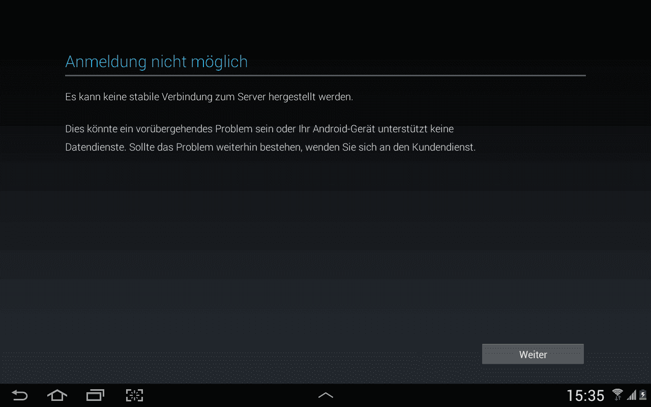

Warum steht bei mier dieser fehler pleas hilft mier bitte
Hi aha ich habe alles versuht und es gecht ganiz wenn mann dieses problem auf meine samsung galaxy note 10.1 lte nich funktioniert dann holen ich mier ein neues weil ohne play store kann nix machen alles ist deaktiviert schade
