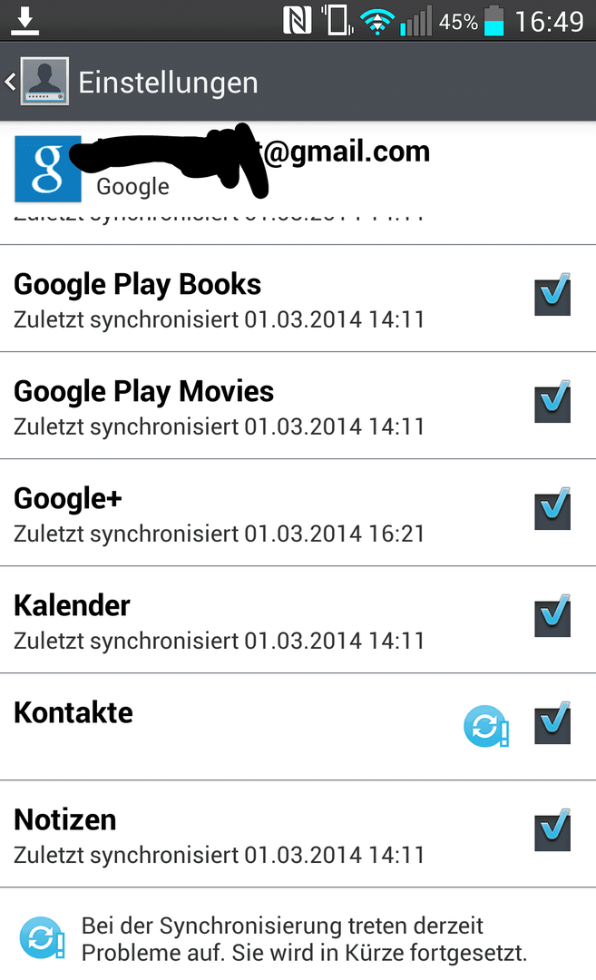

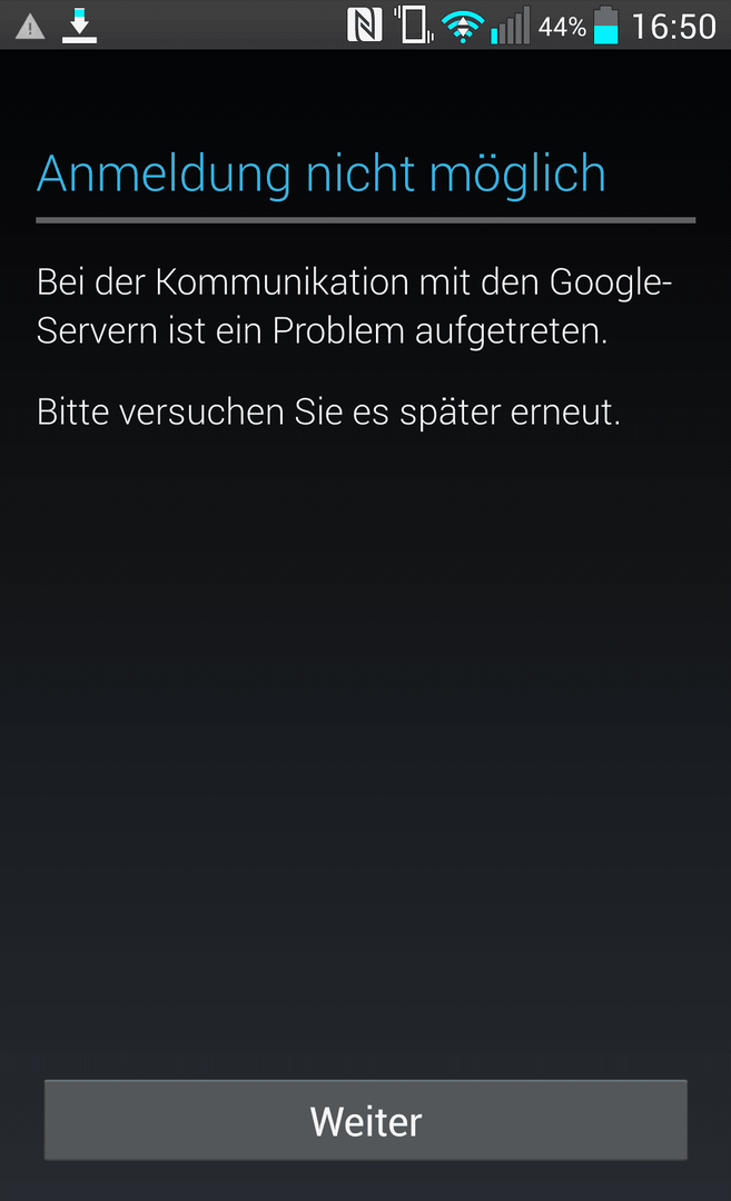

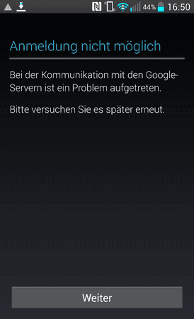

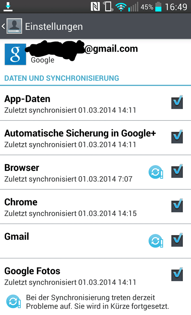

Geht mir genauso. Lg g2. Neu bekommen, konto eingerichtet, google + funktioniert, chrome auch. Kein gmail, keine kontakte, kein play store. Bekomme immer die o.g. meldung.
Hab mal drei bilder angehäng, 2 aus dem google konto und das andere taucht auf wenn ich den play store öffnen will.
Was ich versucht habe:
Google apps deaktiviert, cache / date gelöscht, konto gelöscht und neu hinzugefügt, lg g2 resettet (werkseinstellungen)
