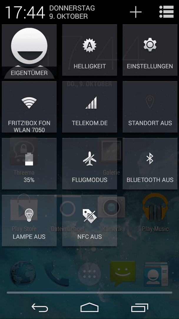

vielleicht ist die Frage überflüssig, da die Verknüpfung der Profile stets automatisch erfolgte bzw. das Google Profil anstelle des "Lokalen" Pofils angezeigt wurde.
Jedoch habe ich es seit einigen Tage vollbracht die Verknüpfung zu lösen. (Mirgräneanfall und dabei vergessen die Tastensperre zu aktiveren)
Weiß leider beim besten willen nicht wie ich das lokale Profil mit dem Google Profil wieder ersetze. Oben an der Schnellleiste wird "Eigentümer" angezeigt und man wird zum "lokalen" Profil geleitet.
Hoffe jemand kann mir kurz erklären wie ich das lokale Profil wieder entfernen kann. Bzw wie ich das Google Profil an der Stelle setze.

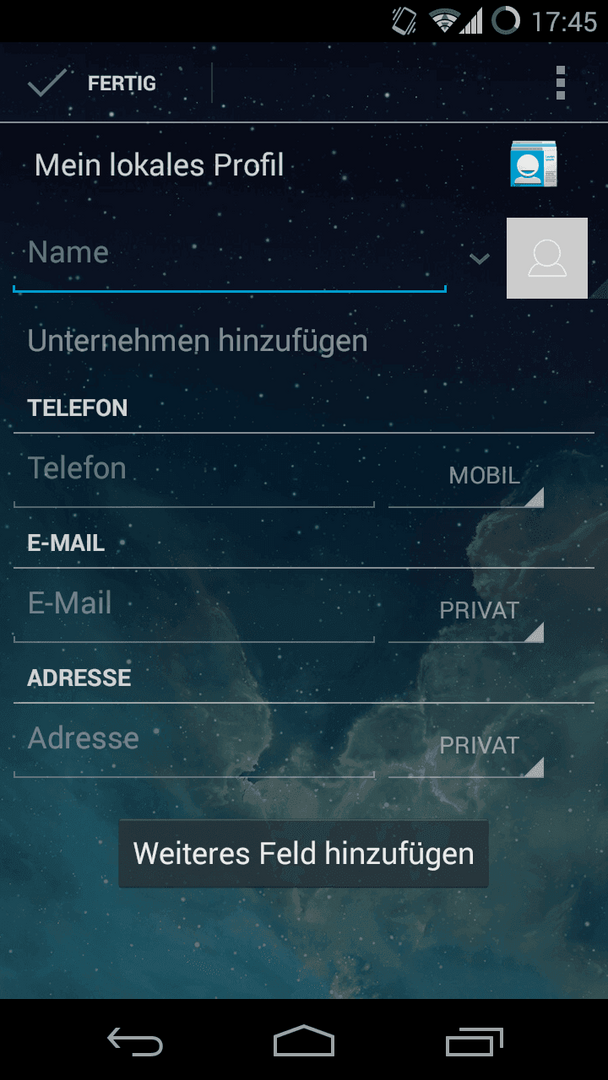

Wenn ich auf "Eigentümer" klicke komme ich zwangsweise zu den Kontakten und dort befindet sich ein Eintrag "Ich" und dort kann ich mein lokales Profil anlegen. Dies möchte ich jedoch nicht sondern Android soll mein Google Profil dafür nutzen.

Mach mal bitte nen Screenshot von der Schnelleiste und was Du genau meinst. Ich verstehe im Moment nur Bahnhof.
Schnellleiste:
Klickt man auf [Eigentümer] erscheint:
Lokales Profil:
Was mir um ehrlich zu sein Neu ist :blushing:
"Normalerweise" sollte da das Profil vom Google Konto sein.

Problem ist schnell gelöst...
Google+ - APP => Einstellungen => Kontoeinstellung (xyz@Gmail.com) => Kontakte => Haken bei Kontakte aktuell halten setzen
Für das Bild in der Schnellzugriffsleiste ist nach erfolgreicher Synchronisation ggf. noch ein Neustart notwendig...
