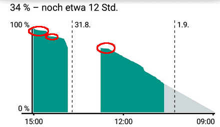

Dann schau aber mal dein Betriebsverhalten an. Dem Akku-Verlauf nach gibt es ja durchaus "gute" Phasen mit fast waagrechtem Verlauf. Möglicherweise mußt du irgendeine App sauber schließen und nicht einfach in den Hintergrund drücken.
Lad dir vllt. auch mal "GSAM Battery Monitor" und versuche darüber ggf. mehr Infos zu erhalten. Die Akkuanzeige unter Android 5.0 ist m.E. nämlich irreführend. (ich habe sie jedenfalls bis heute noch nicht verstanden :rolleyes2:)
Dagegen spricht aber ganz massiv der Akku-Verbrauch von 24% durch die Play-Dienste. Wenn die Play-Dienste 1/4 des gesamten Akkus leer saugen, das Android-System aber nur 10%, dann ist dies ein ganz eindeutiger Hinweis darauf, dass die Play-Dienste der Übeltäter sind!
