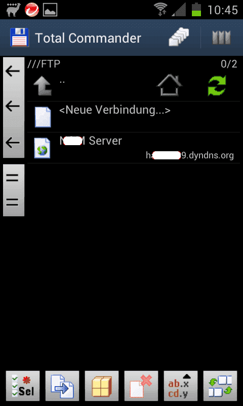

ich weiß zwar nicht wie du das so auf die Schnelle mit dem Einrichten gemacht hast, aber ich möchte kurz aufzeigen wie es bei mir eingerichtet ist.
An der FB 7270 hängt ein USB-HUB (Belkin) an dem eine WD 2,5" HDD, ein 8GB Stick und der Drucker Canon IP4600 hängen. HUB deswegen, weil die FB nur einen USB Anschluß hat.
Ein eingerichteter dyndns Account sorgt dafür, dass ich mit dem Totalcommander auf dem SGS2 mit dem FTP Plugin über das Internet jederzeit auf meine 2,5" HDD zugreifen und Daten hin- und herschieben kann.
Ich weiß natürlich nicht, ob es dass ist, was du dir vorstellst oder machen willst.
Warum das bei dir nicht geht, kann ich somit nicht nachvollziehen.:confused2:
@GeRe genau das möchte ich auch machen. Also an meiner Fritz Box glaube ist die 7390 hängt eine 2,5 Zoll 640GB HD und mit der möchte ich über Internet Daten hin und herschieben aber genau das klappt nicht. Ich bin gerade wo anders nimm einen Laptop wähl mich ein zack geht alles nur über SGS2 nicht. Per VPN gestern auch schon probiert aber auch noch nicht zum erfolg gekommen. Wobei mir die Variante über FTP schon lieber wäre. Vielleicht hast du noch ein paar Tips @GeRe???
Der ursprüngliche Beitrag von 09:29 Uhr wurde um 09:46 Uhr ergänzt:
ok jetzt geht es mit Total Commander ich habe bisher immer ftp://ftpuser@meinednydnsadresse.de eingegeben und das geht so nicht. Wenn ich nur ftp://meinedyndnsadresse.de eingebe klappt es. Aber wenn ich z.B. einen Ordner erstellen will macht er kurz was aber der Ordner ist nicht da? Muss ich in der Fritzbox Irgendwo noch schreibrecht vergeben? Wenn ja wo bitte??? Danke erst mal!!!:blushing:
Hast du es mal im Passiv-Modus versucht? FTP benötigt bei aktiven Verbindungen zur Flusssteuerung eine direkte Verbindung zwischen Client und Server, was bei NAT-Gateways (z.B. das von einem Mobilfunknetzwerk) zu Problemen führt.

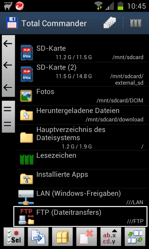

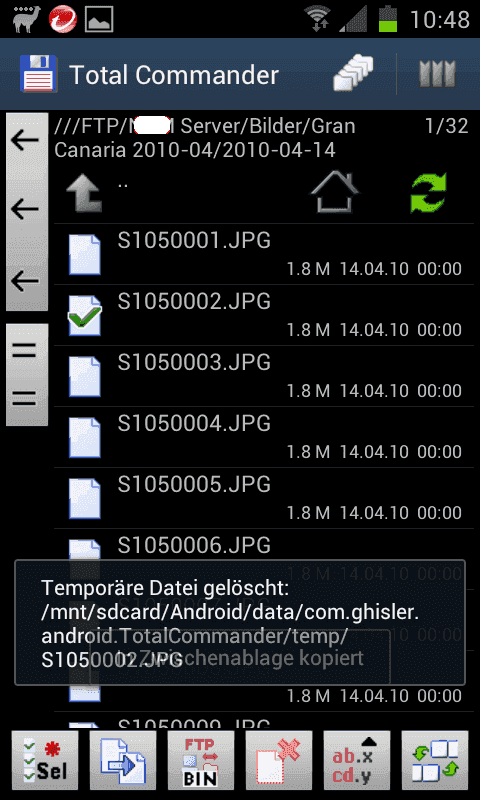

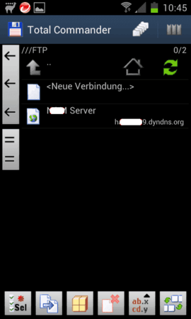

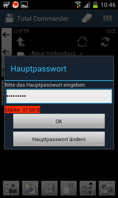

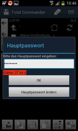

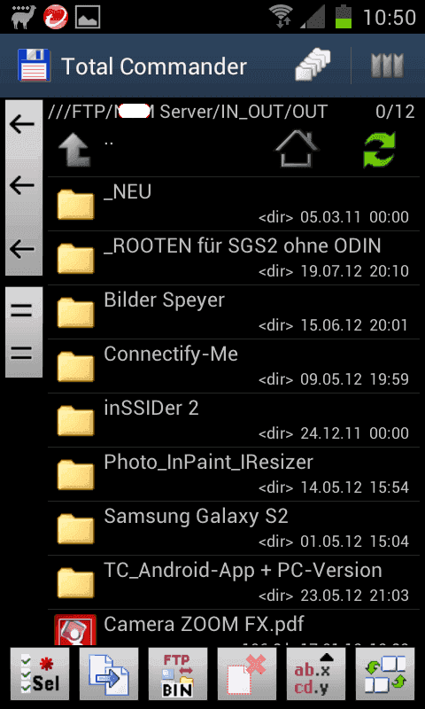

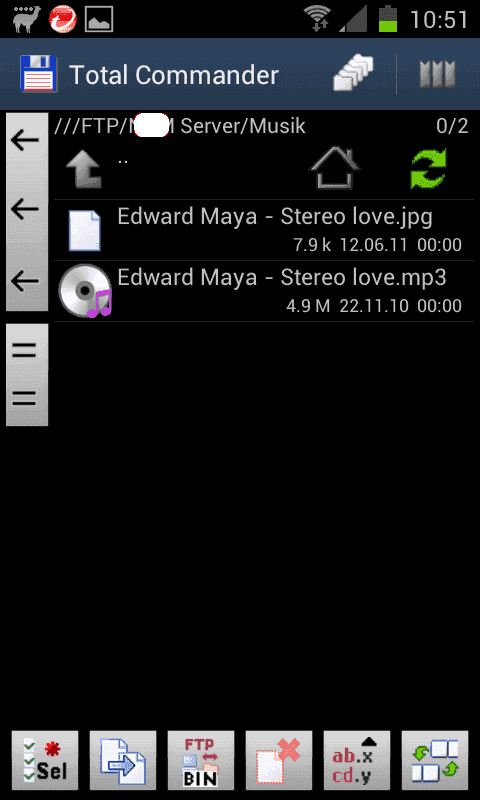

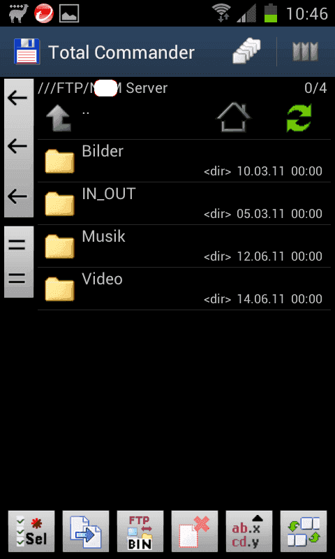

ich habe ein paar Screenshots zu dem Thema gemacht. Vielleicht hast doch noch nicht das Masterpasswort vegeben. Einfach mal unter den Einstellungen etwas nachgrasen. So genau weiß ich es auch nicht mehr, da ich den TC schon seit sehr langer Zeit auf dem PC, Laptop und natürlich auf dem SGS2 in Betrieb habe.

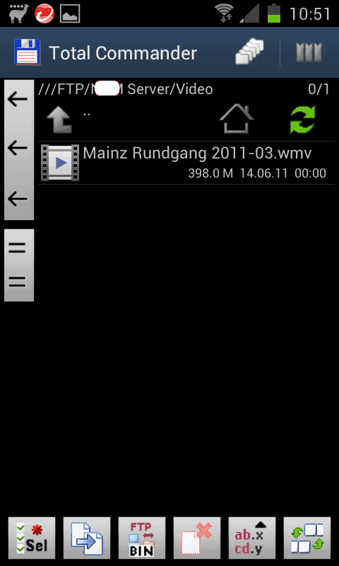

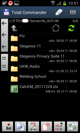

Aber hier nun die Bilder. Es wird nur meine HDD, die am Belkin-HUB an der FB 7270 hängt, abgebildet. Ich kann auf alle Bilder, Daten usw. zurückgreifen. Egal von woher. Natürlich dauert das Downloaden von dem Video (ca. 398MB), wenn es denn sein muss, schon etwas. Aber es geht.
Einmal die Anfangsschritte und später nur die verschiedenen Ordner als Beispiel.

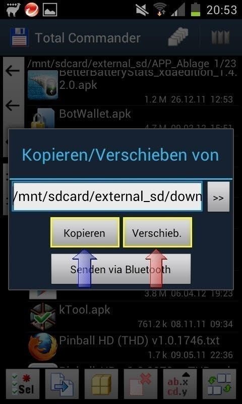

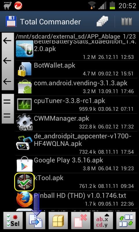

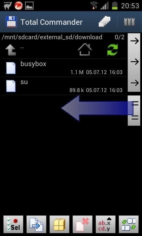

Könnte mir bitte mal jemand erklären wie ich mit TC eine Datei von z. B. Ordner A nach Ordner B kopiere? Ich komm mit es explorer wunderbar klar aber mit dem TC auf dem Handy hab ich so meine Probleme.
auch das ist, wenn man es weiß, recht einfach. :thumbsup:
Der Totalcommander hat zwei Fenster (kann eingestellt werden) zur Auswahl. Um jetzt eine Datei zu kopieren oder zu verschieben, stellt man als erstes den Ziel-Ordner in einem Fenster ein. Dann wischt man mit dem Finger am rechten/linken Rand nach rechts oder nach links (siehe 1. Bild) und öffnet dadurch das zweite Fenster (siehe 2. Bild). Dann wird mit einem Finger-Tab die Datei ausgewählt (gelbes Rechteck) und der Button kopieren/verschieben (blauer Pfeil) gedrückt.
Jetzt öffnet sich das Befehlsfenster (siehe 3. Bild) und nach der gewünschten Auswahl findet der Vorgang sein Ende.:thumbsup:
Es können natürlich auch mehrere Dateien zum Kopieren/Verschieben angewählt werden. Ebenso gilt das auch für komplette Ordner.
eine DANKE tut nicht weh :D
