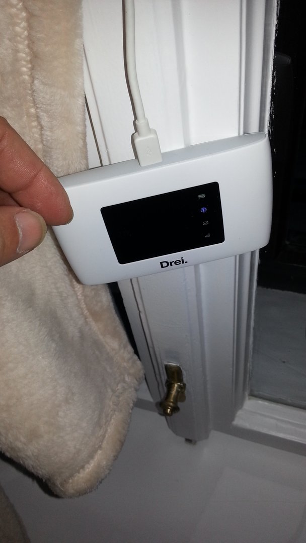

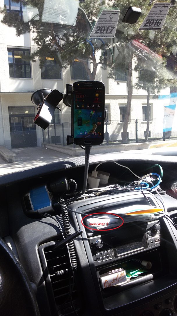

sollte nicht stocken, wird ja Hauptsächlich GPS benötigt, alternative könnte aber ein Mobiler Router sein mit Wertkarte ;) dann hast dein eigenes Wlan immer mit ;) nutze ich auch so
